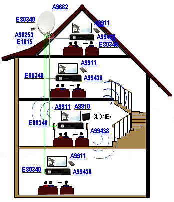

mr6319 29.03.2010 14:19 Zgłoś naruszenie Udostępnij Napisano 29 Marca 2010 A jak mają się do siebie rozwiązania te wyżej i to na bazie Clone+: http://www.dipol.com.pl/bezprzewodowy_splitter_clone__br_do_cyfry__A9910.htm http://images.dipol.com.pl/images/info/schemat_0001027.jpg Cytuj Odnośnik do komentarza Udostępnij na innych stronach Więcej opcji udostępniania
Kasia_i_Robert 29.03.2010 18:02 Zgłoś naruszenie Udostępnij Napisano 29 Marca 2010 Powyższy schemat znacznie różni się od tego z kilku postów wcześniej. 1. Jest to rozprowadzenie sygnału tylko satelitarnego. 2. Sygnał tylko z jednego satelity z zastosowaniem konwertera QUAD i pominięciem multiswitcha. 3. Ze względu na zastosowany bezprzewodowy splitter brak konieczność układania kabla do splittera przewodowego. 4. Brak możliwości zastosowania dekodera z PVR (potrzebuje dwóch niezależnych sygnałów z satelity) 5. Brak kanału zwrotnego (nie każdy tego potrzebuje) 6. Brak konieczności stosowania przedłużacza pilotów. Wynika to z zastosowania po jednym dekoderze do każdego odbiornika TV. Jeżeli nie potrzebujesz sygnału radiowego, sygnału ze stacji TV naziemnej, kanału zwrotnego oraz monitoringu CCTV wprowadzonego w instalację TV to schemat jest ok. Cytuj Odnośnik do komentarza Udostępnij na innych stronach Więcej opcji udostępniania
mr6319 29.03.2010 21:58 Zgłoś naruszenie Udostępnij Napisano 29 Marca 2010 Tak więc wybieram rozwiązanie pierwsze.Pytanie tylko czy polecone materiały i urządzenia to są te, których akurat powinienem użyć?Czy są to dobre podzespoły systemu? Cytuj Odnośnik do komentarza Udostępnij na innych stronach Więcej opcji udostępniania
