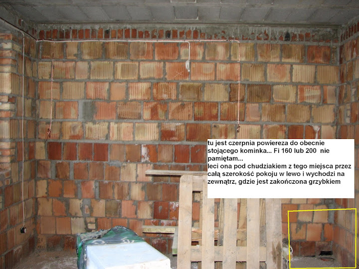

nitubaga 18.02.2010 14:56 Zgłoś naruszenie Udostępnij Napisano 18 Lutego 2010 Arnikuś pogrzebałam i mam takie... niezbyt wyrażne, ale może pomoże oto stan sprzed tynków i wylewek... http://lh3.ggpht.com/_83tmosUe46o/S31UJLu5UiI/AAAAAAAAC-o/2QdqULbI7Y4/s720/IMG_6352.JPG w rogu jak się przyjrzysz zobaczysz dekielek... to jest własnie czerpnia... Odnośnik do komentarza https://forum.murator.pl/topic/120598-komentarze-do-dziennika-arniki/page/64/#findComment-3941864 Udostępnij na innych stronach Więcej opcji udostępniania
Arnika 18.02.2010 18:53 Zgłoś naruszenie Udostępnij Napisano 18 Lutego 2010 Nituś dzięki za zdjęcie... Czyli mam przebić ścianę peszlem Fi 160 jakimkolwiek, i gdziekolwiek, ale przy ziemi i dać kolanko na 90stopni....... a jest to zależne jak ustawię kominek? Ja myślałam, że przebiję ścianę jak już będę miała kominek i będę wiedziała na jakiej wysokości będzie dopływ powietrza, i w jaką stronę go postawię.... Dodam tylko, że jest to trzecie miejsce kominka w naszym domu i już raz majstry wymurowali już, a potem rozbierali i stawiali na nowo.... Odnośnik do komentarza https://forum.murator.pl/topic/120598-komentarze-do-dziennika-arniki/page/64/#findComment-3942384 Udostępnij na innych stronach Więcej opcji udostępniania

efilo 18.02.2010 20:45 Zgłoś naruszenie Udostępnij Napisano 18 Lutego 2010 Arnika jak nie Ty to kto? wyluzuj. Ty sobie spokojnie rób swoje a my Cię będziemy strzec P.S. to raczej ostatni moment kiedy można się decydować na miejsce kominka. i tak w końcu kiedyś ta decyzja musi zapaść rura przy podłodze kolanko i rura w pionie. jak im nie spasuje to sobie podkują i zrobią żeby było dobrze. jedyne na co musisz uważać to żeby kolanko nie wypadło pod nóżką wkładu Odnośnik do komentarza https://forum.murator.pl/topic/120598-komentarze-do-dziennika-arniki/page/64/#findComment-3942776 Udostępnij na innych stronach Więcej opcji udostępniania
