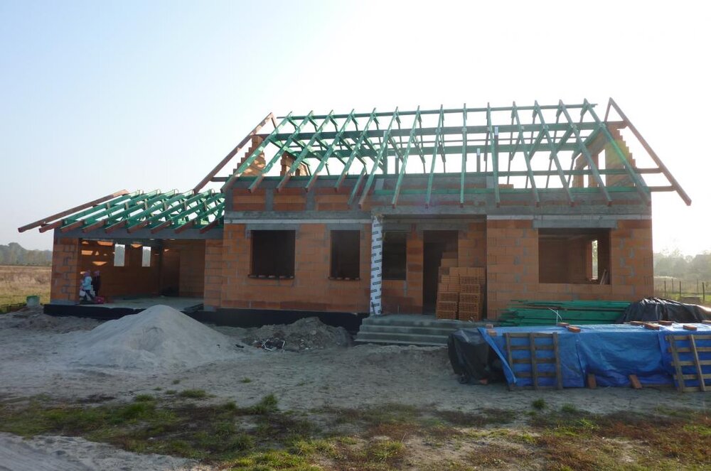

Witam, Trochę mnie nie było na forum... U nas strop zalany [teriva], w tym tyg najpewniej zaczną się szczyty a potem dach. W najbliższym momencie jakieś foto może wrzucę.
Dylemat mam na nieco późniejszy czas: okien drewnianych mi się zachciało i nie wiem czy wstawiać w surowy otwarty i potem [w marcu tynkować] i osuszać nagrzewnicami i dmuchawami [oraz otwierać i przewiewy robić] czy poczekać i najpierw położyć elektrykę a potem tynki i potem okna [a posadzki później]... może u kogoś podobny problem albo zna fachowców biegłych który doradzić potrafią?

U mnie w tym tygodniu kończone jest odeskowanie i mam nadzieję, że dobrej pogody starczy na położenie papy. W przyszłym tyg kończę elektrykę rozkładać i już zostanie w tym sezonie tynkowanie i dachówka.
@piotrus_78 widzę że budujemy podobną wersję m110ki :) trzymam kciuki!
In general zauważam, że chałupa się robi bardzo duża. Tego nie widać w projekcie ani potem na wylanym fundamencie [łaziłem i mierzyłem bo myśląłem, że się wszyscy pomylili i za mało wymierzone, wykopane, zalane] a potem jak już się pojawiają ściany działowe pokazuje się szeroki korytarz, wielki salon.
Na minus [mały bo poradziliśmy sobie z tym ale jednak] to mam wrązenie, że mało ustawna łazienka [jeśli ktoś robi wariant z wanną a nie brodzikiem], oraz mało ustawna kuchnia aczkolwiek tu trochę sam sobie narobiłem problemów bo uparłem się na drugie okno w kuchni.
postaram się jakieś foty zapodać i może ożywimy wątek ;)
