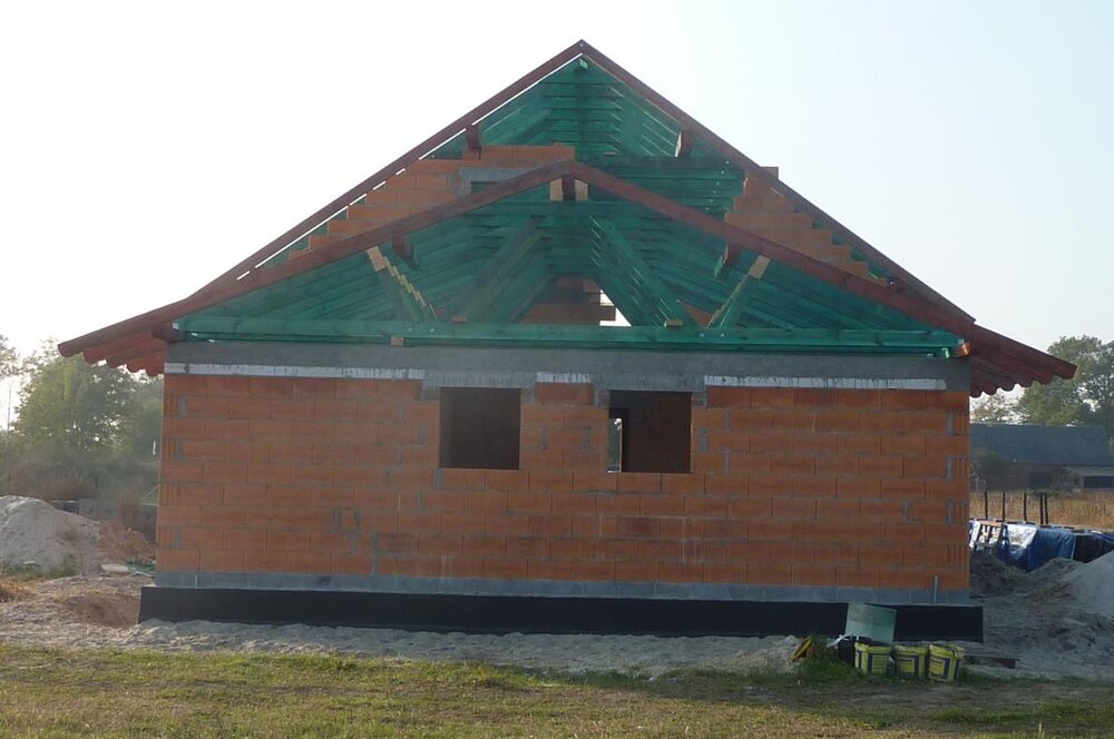

Informacja dla (aquariusmax). Jeżeli chodzi o więźbę nad garażem .... mój garaż jest na dwa samochody o wymiarach 7m po zewn. szer./ 9 m po zew. dł. Z tyłu garażu pomieszczenie gospodarcze i kotłownia. W projekcie Konrad umieścił dwa heby na których miały stanąć podpory pod krokwie. Obecny koszt hebów to około 6.000 zł plus transport i dźwig. Mój kierbud wymyślił kratownicę sporządzoną na budowie. Wygląda to tak, że krokwie które były zakupione pozostały, zostały tylko domówione kantówki o wymiarach 6x18 x9,20 x 16 szt oraz 8x14x6,10 x 8 szt koszt 2,137 m3 x 780 zł = 1.667 zł. Zysk można łatwo obliczyć tym bardziej, że kratownicę cieśle zrobili w cenie całej więźby dachowej bez dodatkowych dopłat. Wrażenie jest takie jakby kratownica wytrzymała dwa razy tyle co więźba nad domem(choć nad domem więźbę mam przewymiarowaną) i pewnie tak jest.

tak właśnie myślałem że zbliżone kąty do określonych przeze mnie jedynie chyba masz nieco podniesioną ściankę kolankową względem oryginalnego projektu... Twoje zdjęcia utwierdziły mnie w przekonaniu że dobrze wybrałem nachylenie obu dachów
