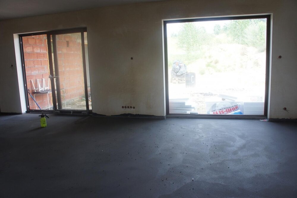

Kasia1719505043 15.01.2012 20:56 Zgłoś naruszenie Udostępnij Napisano 15 Stycznia 2012 (edytowane) Witam, Kilka zdjęć, jeszcze przed wylewkami i elewacją. Fronthttp://forum.muratordom.pl/attachment.php?attachmentid=95738&d=1326660371Tarashttp://forum.muratordom.pl/attachment.php?attachmentid=95739&d=1326660386Kuchniahttp://forum.muratordom.pl/attachment.php?attachmentid=95740&d=1326660402Salonhttp://forum.muratordom.pl/attachment.php?attachmentid=95741&d=1326660412Salon - z wyjściem na tarashttp://forum.muratordom.pl/attachment.php?attachmentid=95742&d=1326660430Wyjście na taras z salonuhttp://forum.muratordom.pl/attachment.php?attachmentid=95745&d=1326660543 PozdrawiamKasia Edytowane 15 Stycznia 2012 przez Ka*sia Cytuj Odnośnik do komentarza Udostępnij na innych stronach Więcej opcji udostępniania
piogron 16.01.2012 18:26 Zgłoś naruszenie Udostępnij Napisano 16 Stycznia 2012 Oglądając Wasze zdjęcia właśnie zdałem sobie sprawę co spieprzyli moi budowlańcy. Otóż w projekcie stoi jak byk,że ten odcinek muru pomiędzy dużymi oknami w salonie powinien być wymurowany z cegły pełnej tak jak jest to u Kasi. U mnie zrobili to z porothermu. Ciekawe czy to duży błąd, musze to pokazać swojemu kierownikowi budowy. Cytuj Odnośnik do komentarza Udostępnij na innych stronach Więcej opcji udostępniania
Kasia1719505043 16.01.2012 19:40 Zgłoś naruszenie Udostępnij Napisano 16 Stycznia 2012 (edytowane) Witam, Na zdjęciu powyżej jest kawałek muru z pełnej cegły między oknami w sypialni na parterze. Pomiędzy oknami w salonie mamy część z cegły i część z porothermu - jak na zdjęciu poniżej.http://forum.muratordom.pl/attachment.php?attachmentid=95837&d=1326742473 Tak dla informacji - w stosunku do orginalnego projektu - zmniejszone jest okno w salonie z 360 do 300 cm. Oraz przesunięty słup na końcu tarasu - w związku z czym ten wylewany element żelbetowy jest płytszy (a w sypialni na górze, wyższa jest w tym miejscu ścianka kolankowa). PozdrawiamKasia Edytowane 16 Stycznia 2012 przez Ka*sia Cytuj Odnośnik do komentarza Udostępnij na innych stronach Więcej opcji udostępniania
kuszner 17.01.2012 08:18 Zgłoś naruszenie Udostępnij Napisano 17 Stycznia 2012 Oglądając Wasze zdjęcia właśnie zdałem sobie sprawę co spieprzyli moi budowlańcy. Otóż w projekcie stoi jak byk,że ten odcinek muru pomiędzy dużymi oknami w salonie powinien być wymurowany z cegły pełnej tak jak jest to u Kasi. U mnie zrobili to z porothermu. Ciekawe czy to duży błąd, musze to pokazać swojemu kierownikowi budowy. Hej, Zasadniczo ściana z cegły ma większe parametry nośne niż pototherm. Akurat ta ścianka pomiędzy oknami w salonie jest głównym punktem podparcia do całego podciągu (i tym samym stropu). Zauważ że okna na ścianie są pokaźne , więc tam się skupia całe obciążenie. Nie wiem na jakim etapie budowy jesteś, ale na pewno trzeba to skonsultować z kierownikiem budowy, zważywszy na fakt że zaproponowany w projekcie strop jest naprawdę ciężki ... Pozdr, Rafał Cytuj Odnośnik do komentarza Udostępnij na innych stronach Więcej opcji udostępniania

piogron 17.01.2012 10:53 Zgłoś naruszenie Udostępnij Napisano 17 Stycznia 2012 No niestety już mam położony dach i wstawione okna, zdaje sobie sprawę z tego,że to porotherm nie ma takiej wytrzymałości jak cegła, właśnie dlatego to mnie martwi. Ale niestety za późno to zauważyłem. Cytuj Odnośnik do komentarza Udostępnij na innych stronach Więcej opcji udostępniania
Ania i Jędrek 21.01.2012 19:18 Zgłoś naruszenie Udostępnij Napisano 21 Stycznia 2012 Spoko my też tak mamy )) i dom nadal stoi )) przy takiej ilości stali i takim zbrojeniu domu raczej nie będzie problemu... my zauważyliśmy to przy okazji zastanawiania się czym wykończyć elewację - zresztą wydaje mi się że te pełne cegły występują tylko w tych miejscach gdzie zaplanowana jest elewacja z klinkieru (my chcemy z piaskowca) i po to jest pełna cegła.... pozdrawiam Ania Cytuj Odnośnik do komentarza Udostępnij na innych stronach Więcej opcji udostępniania
