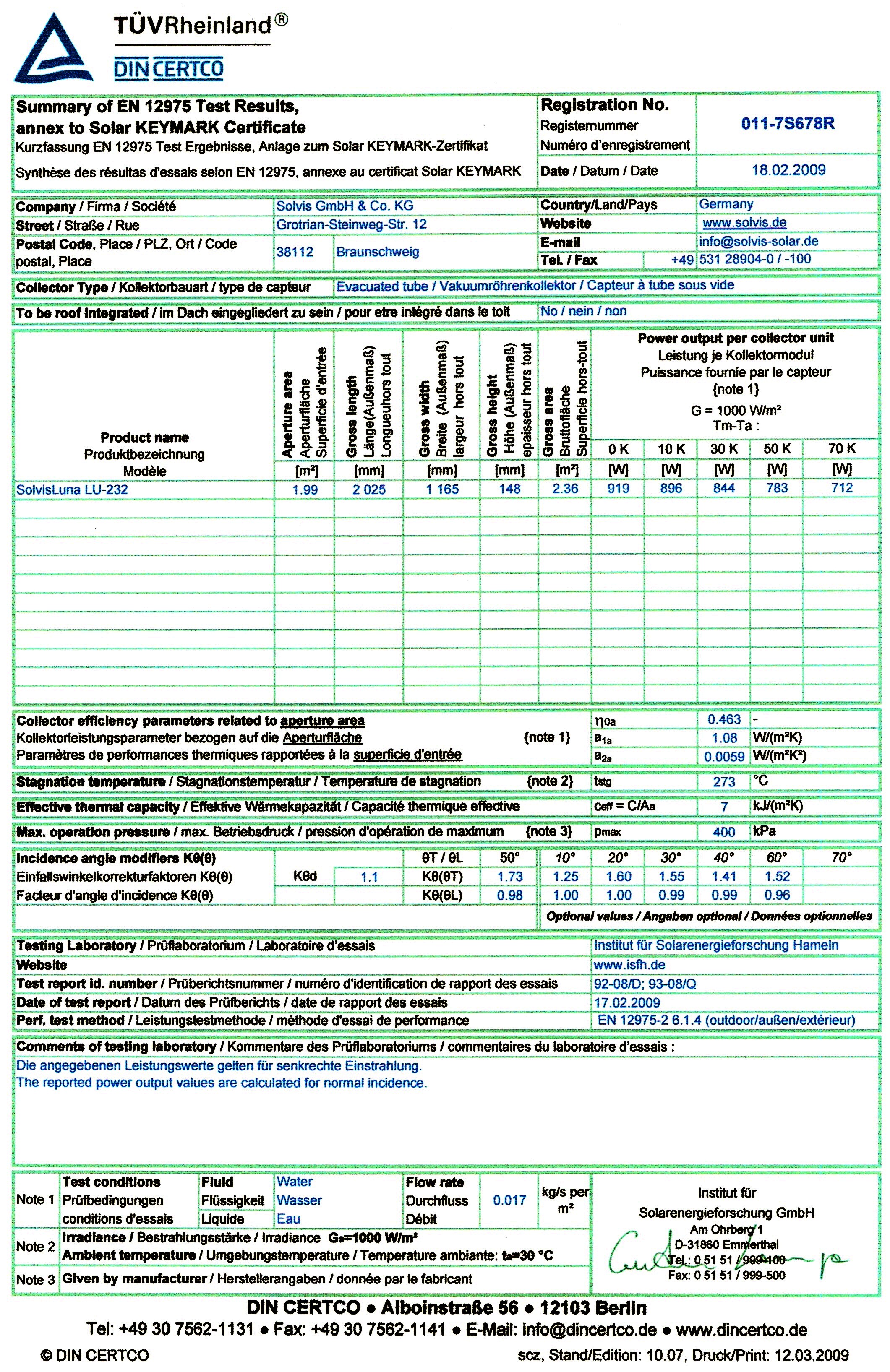

kolektor1 27.11.2012 20:46 Zgłoś naruszenie Udostępnij Napisano 27 Listopada 2012 o Sovisie nie wspomne. Dobre kawał Ci się udał gratuluje. . Hmmm. To Ty chyba nie bardzo wiesz co montujesz albo nie czytasz kart technologicznych a z ich interpretacją to masz duuuze kłopoty. A teraz przyjrzyj się rysunkowi poniżej: http://obrazki.elektroda.pl/3473722900_1354048455_thumb.jpg Jak nie wiesz to powiem, to jest skrót raportu z badań kolektora. Jest tam taka tabelka {note1} a za nią taki parametr n0a wynoszący 0,463. I to jest właśnie sprawność kolektora!!! Dobre co? Gratuluję wiedzy Cytuj Odnośnik do komentarza Udostępnij na innych stronach Więcej opcji udostępniania

RAPczyn 29.11.2012 18:41 Zgłoś naruszenie Udostępnij Napisano 29 Listopada 2012 Witam wszystkich. Właśnie mam zamiar na wiosnę założyć kolektory słoneczne próżniowe, zainteresowała mnie propozycja firmy Solvis jednak na swojej stronie internetowej nie publikują żadnych danych technicznych interesujących mnie kolektorów. Może kolega darek pomoże mi coś dobrać? A może założyć kolektory innej firmy? W linku jest SolarKeymark SolvisFera F-XXX-I-AR (http://www.dincertco.de/logos/011-7S1750%20F.pdf). Na drugiej stronie jest tabela. Bierzemy Wurzburg, sprawdzamy ilość energii jaką dostarcza dany kolektor i dzielimy przez powierzchnię brutto kolektora. Temperatury 25st; 50st; 75st odpowiadają pracy na potrzeby: baseny; ciepłej wody; centralnego ogrzewania. Dla popularnego zastosowania (c.w.u.) wynik tego kolektora wychodzi 496kWh/m^2a Dla kolektorów z linku (http://www.dincertco.de/logos/011-7s089%20R.pdf) wychodzi 605kWh/m^2a a dla tych (http://www.dincertco.de/logos/011-7S1889%20R.pdf) 667kWh/m^2a. Cytuj Odnośnik do komentarza Udostępnij na innych stronach Więcej opcji udostępniania
