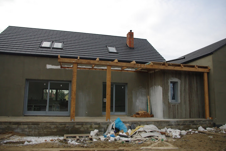

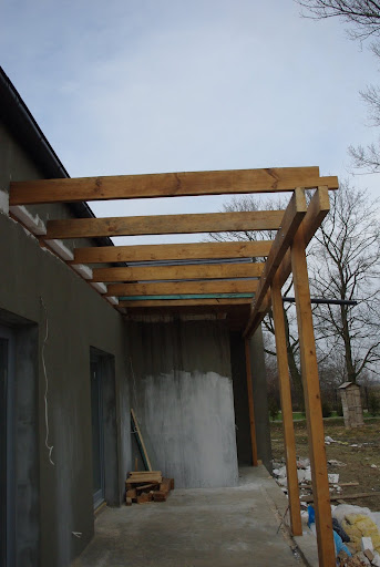

mazo 10.02.2011 17:55 Autor Zgłoś naruszenie Udostępnij Napisano 10 Lutego 2011 (edytowane) Zaczątki daszku nad tarasem, na razie tylko konstrukcja drewniana, chodziło o zrobienie daszku nad łazienką, żeby dalej nie przeciekał. Roboty trwały dzień i dwie godziny następnego. Mozna to było zrobić jesienią... A ma wyglądać tak: Pomiędzy tymi deskami na górze będzie szkło hartowane, wszystko obudowane płyta osb i pokryte tynkiem. Te pionowe szrokie słupy maja być pomalowane na grafit najprawdopodobniej, wykonawca namawiał nas, żeby zostawić w kolorze tarasu, ale chcemy, żey słup wyglądał na metalowy, taki tez miał być, ale dla wykonawcy to był problem, nie mógł dostać takiego słupa bez spawania go i do tego jeszcze byłby problem z połączeniem dgo z drewnem. Zgodziliśmy po jego nieustającym obstawaniu przy drewnie... Edytowane 11 Lutego 2011 przez mazo Cytuj Odnośnik do komentarza Udostępnij na innych stronach Więcej opcji udostępniania
