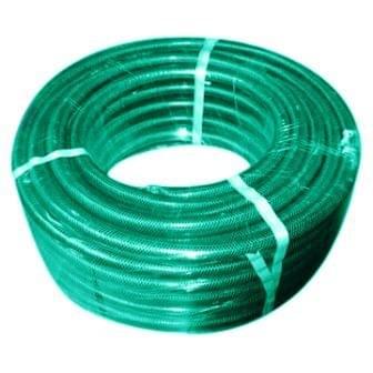

arek_sp 14.05.2009 10:44 Zgłoś naruszenie Udostępnij Napisano 14 Maja 2009 1) pompa ręczna motylkowa http://www.aqua.zgora.pl/aqua/aquasklep/Aquasklep/dzial_7r_pliki/skrzydelkowa.jpg 2) Zbiornik na wodę http://www.trokotex.pl/galeria/transportowy.jpg 3) Beczka 250L http://www.dcr.com.pl/images/beczki%20w%20hali2.gif 4) Przyczepka do samochodu http://www.sorelpol.com/img/pra.jpg 5) Samochód foto allegro http://img144.imageshack.us/img144/2476/93315491.jpg 6) Wąż ogrodowy 1" foto allegro http://images8.fotosik.pl/14/8877f1ff1949284b.jpg 7) Opaska stalowa zaciskowa szt 2 http://www.went-dom.pl/images/cms/1964/montazowe/sbf.GIF Zamiast samochodu i przyczepki można uzyć inny srodek do transportu beczki to wszystko co jest potrzebne do pobrania wody ze strumyczka Cytuj Odnośnik do komentarza https://forum.murator.pl/topic/122272-prosze-o-pomoc-jak-wziac-wode-ze-strumyka/#findComment-3276799 Udostępnij na innych stronach Więcej opcji udostępniania
retrofood 15.05.2009 06:28 Zgłoś naruszenie Udostępnij Napisano 15 Maja 2009 to wszystko co jest potrzebne do pobrania wody ze strumyczka nie ma automatu do machania wajchą pompki (może być zdjęcie tesciowej) Cytuj Odnośnik do komentarza https://forum.murator.pl/topic/122272-prosze-o-pomoc-jak-wziac-wode-ze-strumyka/#findComment-3278584 Udostępnij na innych stronach Więcej opcji udostępniania
