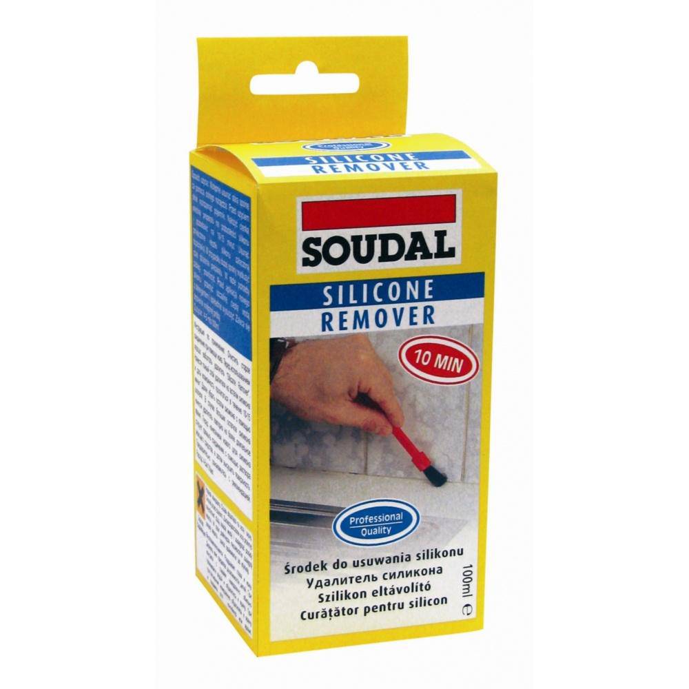

CityMatic 04.06.2015 12:12 Zgłoś naruszenie Udostępnij Napisano 4 Czerwca 2015 Proszę podajcie jakiś skuteczny sposób lub preparat Chyba najlepszy jaki stosowałem Cytuj Odnośnik do komentarza https://forum.murator.pl/topic/122331-czym-usun%C4%85%C4%87-pozosta%C5%82o%C5%9Bci-po-silikonie-na-lustrze-i-kafelkach/#findComment-6845872 Udostępnij na innych stronach Więcej opcji udostępniania
hpr 06.06.2015 16:41 Zgłoś naruszenie Udostępnij Napisano 6 Czerwca 2015 Osobiście przetesowany na lustrze i płytkach w łazience, który skutecznie usunął silikon (ocet nie dał rady ) Cytuj Odnośnik do komentarza https://forum.murator.pl/topic/122331-czym-usun%C4%85%C4%87-pozosta%C5%82o%C5%9Bci-po-silikonie-na-lustrze-i-kafelkach/#findComment-6846755 Udostępnij na innych stronach Więcej opcji udostępniania
