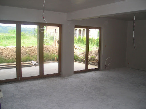

franzkru 25.06.2009 12:37 Zgłoś naruszenie Udostępnij Napisano 25 Czerwca 2009 U mnie też najpierw były wylewki po tym tynki (gipsowe). Jak narazie nie widać zadnych peknięć. Jedyny minus takiego rozwiązania to to że wylewkę mam teraz w białe wzorki. Oczywiscie po wykonaniu tynków tynkarze dokładnie obskrobali wylewkę więc nierówności nie ma żadnych. Bardzo mozliwe że będzie sie kurzyć http://lh5.ggpht.com/_kKJMOZbHZgw/SkMefPEhhgI/AAAAAAAADfI/0x98zHE_ebc/s512/P6240044.JPG Cytuj Odnośnik do komentarza https://forum.murator.pl/topic/122889-co-najpierw-tynki-czy-wylewki/#findComment-3377563 Udostępnij na innych stronach Więcej opcji udostępniania
