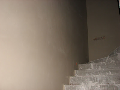

aniahubi 12.01.2009 08:44 Zgłoś naruszenie Udostępnij Napisano 12 Stycznia 2009 Jeśli komuś to jeszcze potrzebne: tak wygląda u mnie instalacja do oświetlenia schodów (podtynkowa):http://lh6.ggpht.com/_5epUv1e8bgg/SWsBdfHF3OI/AAAAAAAACiM/vitBJ1Q1QlI/s400/IMG_7510.JPGhttp://lh4.ggpht.com/_5epUv1e8bgg/SWsBfsoit8I/AAAAAAAACiU/TaUfQaXYyvA/s400/IMG_7529.JPG A tak po tynkowaniu:http://lh4.ggpht.com/_5epUv1e8bgg/SWsCqm3mGeI/AAAAAAAACi0/pifplMBLFd4/s400/IMG_7682.JPG Marzenka11 - udało się dogadać z elektrykiem? Cytuj Odnośnik do komentarza Udostępnij na innych stronach Więcej opcji udostępniania
