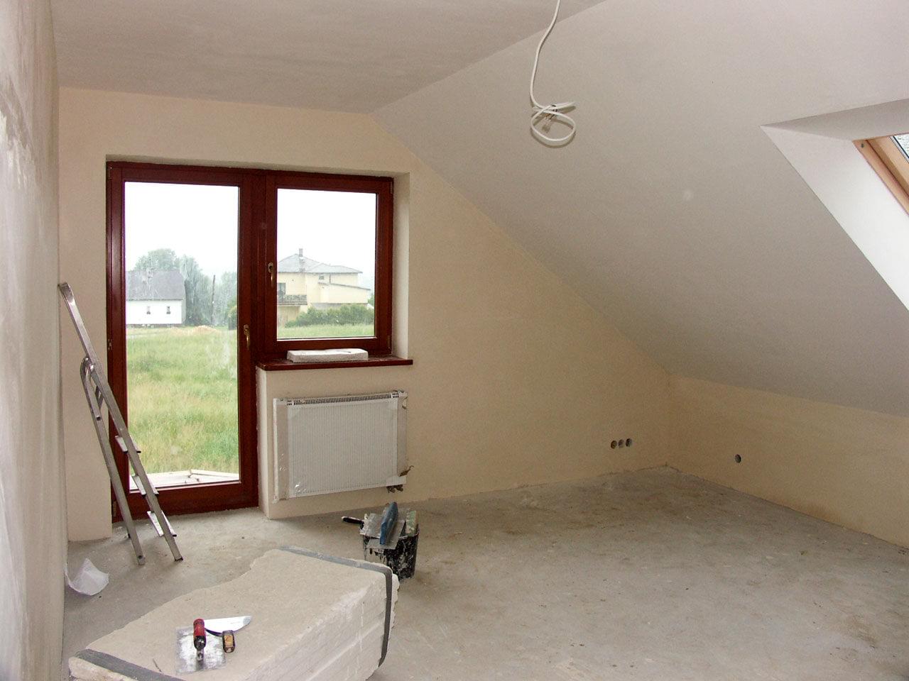

driuszG 28.06.2009 15:23 Zgłoś naruszenie Udostępnij Napisano 28 Czerwca 2009 Na poddaszu już prawie jestem po pierwszej warstwie, od wykonawcy mam takie informacje: nakłada się bez problemu, natomiast już trudniej (znaczy się ciężej) idzie szlifowanie (zrobił próbę, ale przypuszczam że chodzi mu o porównanie do zwykłej gładzi gipsowej). Ode mnie mogę dodać na razie dwie rzeczy: 1) gładź wapienna nie jest biała (wpada raczej w beż), co widać na zdjęciu (na skosie i suficie jest MasterMas, na ścianach gładź wapienna), czy to wada nie sądzę, mi to nie przeszkadza2) jak na razie jestem nadal zadowolony (kliknij w zdjęcie aby powiększyć)http://images49.fotosik.pl/153/9faea05c9f327f5am.jpg Cytuj Odnośnik do komentarza https://forum.murator.pl/topic/124279-g%C5%82adz-cementowo-wapienna-czy-gipsowa-jakiego-producenta/#findComment-3383183 Udostępnij na innych stronach Więcej opcji udostępniania
