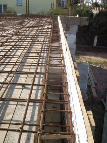

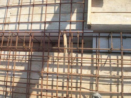

djcezar 19.06.2009 20:05 Zgłoś naruszenie Udostępnij Napisano 19 Czerwca 2009 WitamPewnie wykonawcy nie chce się pewnie takiego zbrojenia robić. Zbrojenie jak najbardziej poprawne jedynie trochę bardziej czasochłonne, dla wykonawcy czas = pieniądz. Ja robiłem takie na 4 oknach w tym jedno tarasowe prawie 3 metrowe (drugie zdjęcie, zbrojenie z prawej strony) http://217.75.53.239/images/budowa/tn__MG_5900.JPG http://217.75.53.239/images/budowa/tn__MG_5902.JPG Pozdrawiam Dj_. Cytuj Odnośnik do komentarza https://forum.murator.pl/topic/124582-wieniec-b%C4%99d%C4%85cy-nadpro%C5%BCem-mo%C5%BCna-tak/#findComment-3364297 Udostępnij na innych stronach Więcej opcji udostępniania

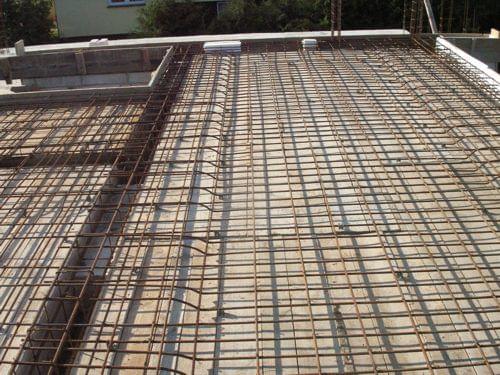

edde 19.06.2009 20:11 Zgłoś naruszenie Udostępnij Napisano 19 Czerwca 2009 jakiś niekumaty silnie ten Twój majster, nie wiem dlaczego nie potrafi tego zrobić, ja zrobiłem sam robiąc to pierwszy raz w życiutak z grubsza wygląda (ma wyglądać) mój dom:http://www.archon.pl/projekt_domu/dom_w_tamaryszkach_2/m43b12f30b6933i w tym oto budynku wieniec łaczony z nadprożami tak jak piszesz występuje praktycznie przy każdym oknie i drzwiach oraz 1,5-metrowych przejsciach bez drzwi na całym parterze, robiłem to tak, że po wymurowaniu na odpowiednia wysokoćć w odpowiednich miejscach zdejmowałem wymiar nadproża, brałem 4 pręty wieńca i dwa dolne nadproża, tam gdzie sam wieniec dajesz strzemiona niskie, tam gdzie z nadprożem wysokie, odpowiednia ilośc w odpowiednich miejscach, wiążesz i pojechało na górę, tam gdzie blisko siebie okna, drzwi czy inne podciagi nie rozdzielasz nadproża tylko jedziesz po dłuższej całości, tak na logikę, bez sensu jest robić przerwę na 40cm edit:o, właśnie coś takiego jak u kolegi powyżej, moje zbrojenie wieńca miało np. 8 czy 10metrów i w odpowiednich miejscach "dołożone" zbrojenia nadprożyzaraz zapuszczę jakieś foty, tylko poszukamo, jakieś mam, niestety tylko takie:http://images49.fotosik.pl/147/8c81bef65940a9e5.jpg http://images46.fotosik.pl/147/47bcd2aeb25d8eb7.jpg http://images47.fotosik.pl/147/2ea18bc761d39493.jpg Cytuj Odnośnik do komentarza https://forum.murator.pl/topic/124582-wieniec-b%C4%99d%C4%85cy-nadpro%C5%BCem-mo%C5%BCna-tak/#findComment-3364314 Udostępnij na innych stronach Więcej opcji udostępniania

labas1 20.06.2009 06:05 Zgłoś naruszenie Udostępnij Napisano 20 Czerwca 2009 http://images46.fotosik.pl/147/47bcd2aeb25d8eb7.jpg http://images47.fotosik.pl/147/2ea18bc761d39493.jpg Co za idiota to zbroił ? Cytuj Odnośnik do komentarza https://forum.murator.pl/topic/124582-wieniec-b%C4%99d%C4%85cy-nadpro%C5%BCem-mo%C5%BCna-tak/#findComment-3364701 Udostępnij na innych stronach Więcej opcji udostępniania
Jarek.P 20.06.2009 07:33 Autor Zgłoś naruszenie Udostępnij Napisano 20 Czerwca 2009 Co za idiota to zbroił ? A możesz konkretniej? Co tu jest wg Ciebie nie tak? J. Cytuj Odnośnik do komentarza https://forum.murator.pl/topic/124582-wieniec-b%C4%99d%C4%85cy-nadpro%C5%BCem-mo%C5%BCna-tak/#findComment-3364788 Udostępnij na innych stronach Więcej opcji udostępniania
djcezar 20.06.2009 07:43 Zgłoś naruszenie Udostępnij Napisano 20 Czerwca 2009 Kolega Labas strasznie dużo wniósł do postu.Pręty pracujące górą powinny opierać się na wieńcu nie pod, a przy takich rozpiętościach stropu, patrząc na schemat to chyba strzemiona 6mm by wystarczyły wg mnie oczywiście, moge sie mylić nie znam dokładnego schematu.Pozdrawiam Dj_ Cytuj Odnośnik do komentarza https://forum.murator.pl/topic/124582-wieniec-b%C4%99d%C4%85cy-nadpro%C5%BCem-mo%C5%BCna-tak/#findComment-3364803 Udostępnij na innych stronach Więcej opcji udostępniania
labas1 20.06.2009 10:14 Zgłoś naruszenie Udostępnij Napisano 20 Czerwca 2009 Kolega Labas strasznie dużo wniósł do postu. Pręty pracujące górą powinny opierać się na wieńcu nie pod _ To jedno, a drugie - nadproże wiszące na wieńcu a nie oparte na murze. Cytuj Odnośnik do komentarza https://forum.murator.pl/topic/124582-wieniec-b%C4%99d%C4%85cy-nadpro%C5%BCem-mo%C5%BCna-tak/#findComment-3364961 Udostępnij na innych stronach Więcej opcji udostępniania
Martinezio 20.06.2009 10:27 Zgłoś naruszenie Udostępnij Napisano 20 Czerwca 2009 Jakie wiszące? Przecież w to jeszcze beton wejdzie i beton się oprze o ściany. Tak zbrojony strop i wieniec, to standard w projektach z Archonu - IMO bardzo dobrze, bo przez to strop jest b. mocny. Nawet nasz majster stwierdził, że tą ilością stali, jaka poszła na nasz strop, to u niego na wsi by stropy w 3 domach obdzielili i było by dobrze My w naszym domku mamy też nadproża zintegrowane z wieńcem - przy oknach pod balkonem - ma to za zadanie głównie usztywnić konstrukcję balkonu, bo na upartego można by wstawić jeszcze jedną warstwę pustaków nad nadprożami w tym miejscu... Moim zdaniem użycie betonu zamiast pustaków tylko umacnia konstrukcję, więc jestem za. Cytuj Odnośnik do komentarza https://forum.murator.pl/topic/124582-wieniec-b%C4%99d%C4%85cy-nadpro%C5%BCem-mo%C5%BCna-tak/#findComment-3364978 Udostępnij na innych stronach Więcej opcji udostępniania
labas1 20.06.2009 10:43 Zgłoś naruszenie Udostępnij Napisano 20 Czerwca 2009 Jakie wiszące? Przecież w to jeszcze beton wejdzie i beton się oprze o ściany. Tak zbrojony strop i wieniec, to standard w projektach z Archonu - IMO bardzo dobrze, bo przez to strop jest b. mocny. Nawet nasz majster stwierdził, że tą ilością stali, jaka poszła na nasz strop, to u niego na wsi by stropy w 3 domach obdzielili i było by dobrze My w naszym domku mamy też nadproża zintegrowane z wieńcem - przy oknach pod balkonem - ma to za zadanie głównie usztywnić konstrukcję balkonu, bo na upartego można by wstawić jeszcze jedną warstwę pustaków nad nadprożami w tym miejscu... Moim zdaniem użycie betonu zamiast pustaków tylko umacnia konstrukcję, więc jestem za. Popatrz dobrze na zdjęcie, dolne zbrojenie nadproża nie jest oparte na murze - chyba że ja jestem ślepy. Cytuj Odnośnik do komentarza https://forum.murator.pl/topic/124582-wieniec-b%C4%99d%C4%85cy-nadpro%C5%BCem-mo%C5%BCna-tak/#findComment-3365007 Udostępnij na innych stronach Więcej opcji udostępniania

edde 20.06.2009 21:50 Zgłoś naruszenie Udostępnij Napisano 20 Czerwca 2009 Jakie wiszące? Przecież w to jeszcze beton wejdzie i beton się oprze o ściany. Tak zbrojony strop i wieniec, to standard w projektach z Archonu - IMO bardzo dobrze, bo przez to strop jest b. mocny. Nawet nasz majster stwierdził, że tą ilością stali, jaka poszła na nasz strop, to u niego na wsi by stropy w 3 domach obdzielili i było by dobrze My w naszym domku mamy też nadproża zintegrowane z wieńcem - przy oknach pod balkonem - ma to za zadanie głównie usztywnić konstrukcję balkonu, bo na upartego można by wstawić jeszcze jedną warstwę pustaków nad nadprożami w tym miejscu... Moim zdaniem użycie betonu zamiast pustaków tylko umacnia konstrukcję, więc jestem za. Popatrz dobrze na zdjęcie, dolne zbrojenie nadproża nie jest oparte na murze - chyba że ja jestem ślepy. labasie wszechwiedzący!, wypraszam sobie byś nazywał mnie idiotą, idioty to sobie w rodzinie poszukaj, ok? i okulary sobie kup albo najpierw zapytaj jeśli masz wątpliwosci a nie zaczynasz od obrażania kogoś, żadne z nadproży a tym bardziej podciąg z fotki nie opierają się na wieńcu a przynajmniej na 60 centymetrach ściany nośnej po każdej stronie Cytuj Odnośnik do komentarza https://forum.murator.pl/topic/124582-wieniec-b%C4%99d%C4%85cy-nadpro%C5%BCem-mo%C5%BCna-tak/#findComment-3366146 Udostępnij na innych stronach Więcej opcji udostępniania
dziubek25077 20.06.2009 22:03 Zgłoś naruszenie Udostępnij Napisano 20 Czerwca 2009 edde, zapytam z ciekawości, czy w podciągu masz 4 pręty fi 12? 14? Bo z fotki niebardzo widać.U mnie w podciągach o długości 4,5 m mam 12 prętów fi 16. Ledwo kciuk wchodzi między pręty.Pozdro !!! Cytuj Odnośnik do komentarza https://forum.murator.pl/topic/124582-wieniec-b%C4%99d%C4%85cy-nadpro%C5%BCem-mo%C5%BCna-tak/#findComment-3366167 Udostępnij na innych stronach Więcej opcji udostępniania

edde 20.06.2009 22:22 Zgłoś naruszenie Udostępnij Napisano 20 Czerwca 2009 edde, zapytam z ciekawości, czy w podciągu masz 4 pręty fi 12? 14? Bo z fotki niebardzo widać. U mnie w podciągach o długości 4,5 m mam 12 prętów fi 16. Ledwo kciuk wchodzi między pręty. Pozdro !!! w podciągach i nadprożach mam dokładnie to co konstruktor umieścił w projekcie, czyli jeśli chodzi o dolne pręty to od 2 do 5 sztuk #12, najszersze nadproże mam bodajże 2,7m (w świetle otworu), na fotkach to nadproża nad 1,5 metrowymi oknami Cytuj Odnośnik do komentarza https://forum.murator.pl/topic/124582-wieniec-b%C4%99d%C4%85cy-nadpro%C5%BCem-mo%C5%BCna-tak/#findComment-3366191 Udostępnij na innych stronach Więcej opcji udostępniania
