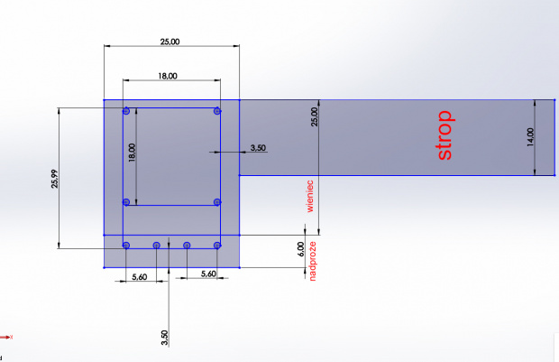

dedert 13.04.2020 10:24 Zgłoś naruszenie Udostępnij Napisano 13 Kwietnia 2020 (edytowane) U mnie jest podobny problem przez to że chce mieć rolety montowane na poszerzeniach ościeżnic które wynoszą 20cm wyskosci. Obecnie to wygląda tak: Jak widać zostaje tylko 6 cm na nadproże. Oczywiście dodając wieniec to będzie 31 cm w tym miejscu. Jak w takim razie zrobić taki podciąg? Czy w tym miejscu zrobić dłuższe strzemiona i na dole dołożyć 4 pręty fi 12 jak na zdjęciu poniżej (tylko już bez tego środkowego strzemiona) Na początku mailem dać gotowe nadproże strunobetonowe ale ono wchodziło by mi w wieniec na 5-6cm więc chyba lepiej wylać. Tylko teraz zastanawiam się nad oknami narożnymi bo tam miały być zrobione zbrojenia narożne wysokie na 40-45 cm ale po odjęciu przestrzeni na ościeżnice zostaje mi 35 cm. Więc co teraz? Czy podnosi się takie zbrojnie ponad stropu o te brakujące 10 cm? Czy może lepiej obniżyć wysokość okna? Otwory w murach mam na 150cm wysokie. Rozumiem że to standard? Edytowane 13 Kwietnia 2020 przez dedert Cytuj Odnośnik do komentarza https://forum.murator.pl/topic/124582-wieniec-b%C4%99d%C4%85cy-nadpro%C5%BCem-mo%C5%BCna-tak/page/2/#findComment-7795870 Udostępnij na innych stronach Więcej opcji udostępniania
