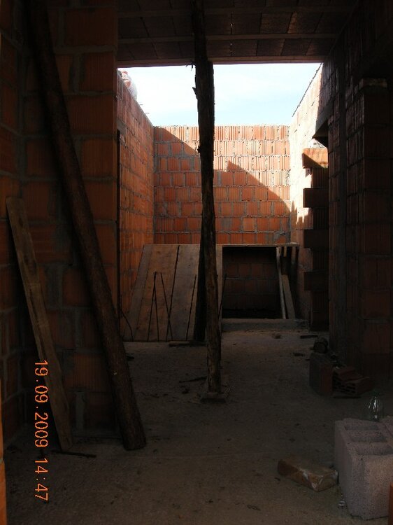

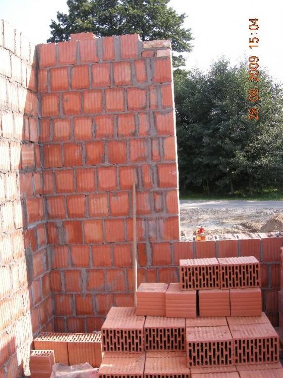

aniamar 02.07.2010 05:59 Autor Zgłoś naruszenie Udostępnij Napisano 2 Lipca 2010 1 zdjęcie to kuchnia i podniesiona ściana. 2i3 to przedpokój i wyjście z domu( naszczęście poprawione). Dobrze, że w porę pojawiłam się na budowie to zobaczyłam, że wejście do domu jest przesunięte w lewą stronę. Jak doszłyby kolumny to okazałoby się, że nie mamy drzwi na środku i dom byłby zniekształcony. Patrzeć na ręce trzeba non stop. Tłumaczenie mieli takie, że tak było w projekcie. Już myślałam, że może faktycznie architekt dał ciała i zrobił pomyłkę. Kazałam przynieść dokument, z którego się wzorowali. Jak się okazało mieli jakiś stary nie wiem po co rysunek mojego projektu, który nigdy nie był brany pod uwagę i który w niczym nie odzwierciedlał zmian jakie wprowadziliśmy. Oczywiście zgubili to, co dostali od architekta pięknie zalaminowane, aby się im nie zniszczyło. Nie myśląc zrobili sobie kopię, bo im były potrzebne wymiary do dalszej budowy. Tylko zapomnieli skopiować dobrego projektu. Udusić to mało.:mad: Odnośnik do komentarza https://forum.murator.pl/topic/124723-moja-nowa-wizja-prymulek-3/page/26/#findComment-4182403 Udostępnij na innych stronach Więcej opcji udostępniania

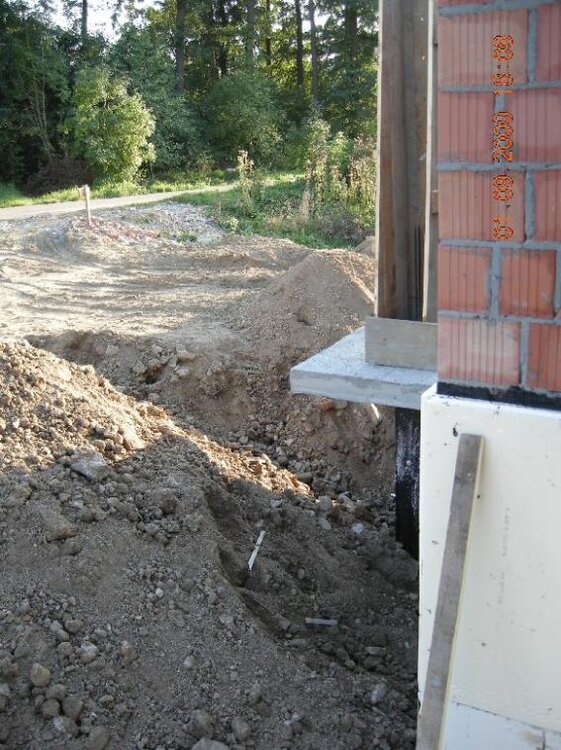

aniamar 02.07.2010 06:24 Autor Zgłoś naruszenie Udostępnij Napisano 2 Lipca 2010 1 zdjęcie przód domu, 2 zdjęcie tył a 3 zdjęcie to wschodni bok. Widać, że jest już częściowo podsypany. Te głazy przy folii były segregowane i wyrzucane, bo inaczej uszkodziłyby folię kubełkową w kolejnych latach w miarę osiadania ziemi. Odnośnik do komentarza https://forum.murator.pl/topic/124723-moja-nowa-wizja-prymulek-3/page/26/#findComment-4182453 Udostępnij na innych stronach Więcej opcji udostępniania

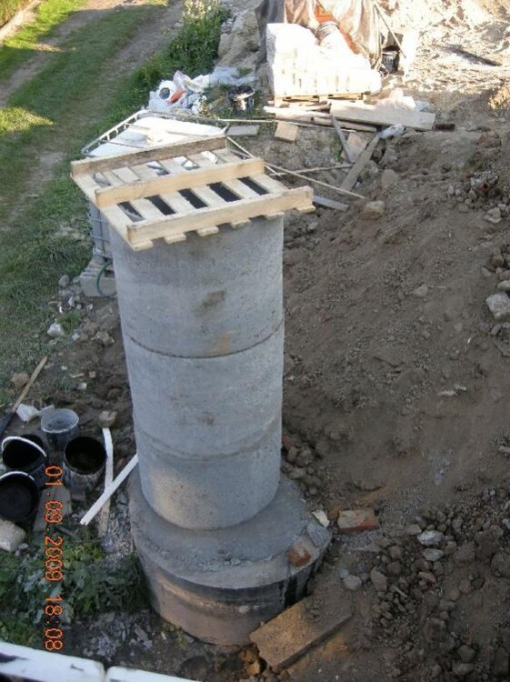

aniamar 07.09.2010 19:47 Autor Zgłoś naruszenie Udostępnij Napisano 7 Września 2010 Ze wzg., że podnosimy teren musieliśmy dokupić betonowe kręgi( zdjęcie nr, 1) aby podnieść wlot do kanalizacji, bo nie możemy go zasypać. Następnie majstrzy połączyli je ze sobą i będzie teraz można dalej sypać ziemię. Zdjęcie nr 2 to widok z garażu, aż dziw bierze, że tu tak wysoko a ziemia w przyszłości będzie na równo z wjazdem do garażu. Chyba pobiłam wszystkich z ilością ziemi, która będzie mi potrzebna do zasypania tego, także proszę nie marudzić, bo co ja mam powiedzieć.:bash::bash: Odnośnik do komentarza https://forum.murator.pl/topic/124723-moja-nowa-wizja-prymulek-3/page/26/#findComment-4274567 Udostępnij na innych stronach Więcej opcji udostępniania

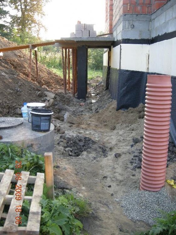

aniamar 29.09.2010 20:16 Autor Zgłoś naruszenie Udostępnij Napisano 29 Września 2010 Musieliśmy powoli zasypywać folię kubełkową. Budynek jest tak wysoko wybudowany do punktu zero, że folii jest aż 2 na zakładkę. To i tak za mało, bo jak tyle ziemi zacznie z biegiem lat osiadać to zsunie ją na dół i nici z izolacji. Pasowałoby ubijak wypożyczyć. Dodatkowo nasz konstruktor i jednocześnie inspektor nadzoru kazał kupić agrowłókninę i zawiesić na przedniej ścianie fundamentów. W ten oto sposób osiadająca ziemia ją pociągnie. Odnośnik do komentarza https://forum.murator.pl/topic/124723-moja-nowa-wizja-prymulek-3/page/26/#findComment-4304228 Udostępnij na innych stronach Więcej opcji udostępniania
