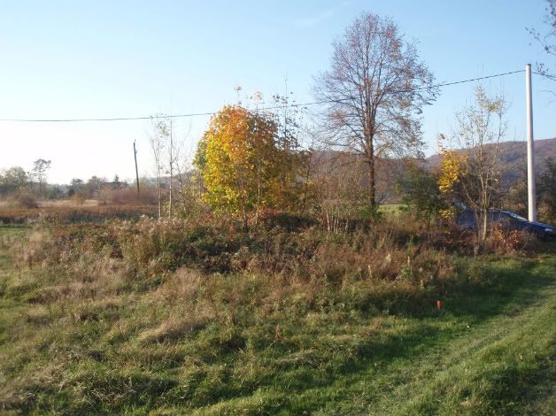

dorkaS 26.06.2009 19:57 Autor Zgłoś naruszenie Udostępnij Napisano 26 Czerwca 2009 Działka rozciąga się od widocznego w prawym rogu zdjęcia, na pierwszym planie, drewnianego kołka zaznaczonego sprayem do widocznego po przekątnej słupa stojącego na dalszym planie. http://i903.photobucket.com/albums/ac233/dorekspl/PA210129-1.jpgDziałka w czasie zakupu była gładką, równo i często koszoną działką. Niestety okoliczni mieszkańcy zrobili sobie w jej rogu śmietnik, który pokrył się jeżynami, a z czasem porosły go małe drzewka. Widoczna trawiasta droga, to przegon używany i wydeptywany przez autochtonów, przecinający mniej więcej działkę w 1/3. Cytuj Odnośnik do komentarza https://forum.murator.pl/topic/124902-dom-z-klock%C3%B3w-lego/#findComment-3380829 Udostępnij na innych stronach Więcej opcji udostępniania

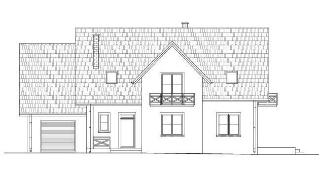

dorkaS 07.07.2009 21:05 Autor Zgłoś naruszenie Udostępnij Napisano 7 Lipca 2009 Oryginalny projekt naszego przyszłego domu wygląda następująco: http://i903.photobucket.com/albums/ac233/dorekspl/groszek3-1.jpg http://i903.photobucket.com/albums/ac233/dorekspl/groszek3-2.jpg A tak już po adaptacji:http://i903.photobucket.com/albums/ac233/dorekspl/ele3.jpghttp://i903.photobucket.com/albums/ac233/dorekspl/ele4.jpghttp://i903.photobucket.com/albums/ac233/dorekspl/ele1.jpghttp://i903.photobucket.com/albums/ac233/dorekspl/ele2.jpg Główne zmiany, których dokonaliśmy:- zamiana ściany dwuwarstwowej na trójwarstwową;- zmiana dachu pulpitowego nad garażem na dwuspadowy;- poszerzenie i wydłużenie garażu (chlip, chlip, nie ma moich piwniczek... to w zamian) i umieszczenie nad nim dodatkowego pomieszczenia gospodarczego;- wyrównanie wysokości wszystkich otworów okiennych i drzwiowych;- przeniesienie kominów (zrobiły się przydługawe niestety);- podniesienie parteru o 20 cm i z konieczności zachowania odległości do kalenicy rozpłaszczenie dachu o 1 stopień (jedyny samodzielny pomysł naszej pani architekt, reszta to nasze sugestie powstałe w wyniku lektury tego forum);- dodanie okna dachowego nad naszą przyszłą sypialnią;- zamiana kształtu tarasu na prostokątny;-dodanie dwóch małych okienek na bocznych ścianach kuchennego wykusza;- zamurowanie ściany pomiędzy salonem a kuchnią;- zmiana biegu schodów wewnętrznych.Inne drobne zmiany wewnątrz są kosmetycznym następstwem wyżej wymienionych. Uff, to z grubsza wszystko. Cytuj Odnośnik do komentarza https://forum.murator.pl/topic/124902-dom-z-klock%C3%B3w-lego/#findComment-3405152 Udostępnij na innych stronach Więcej opcji udostępniania

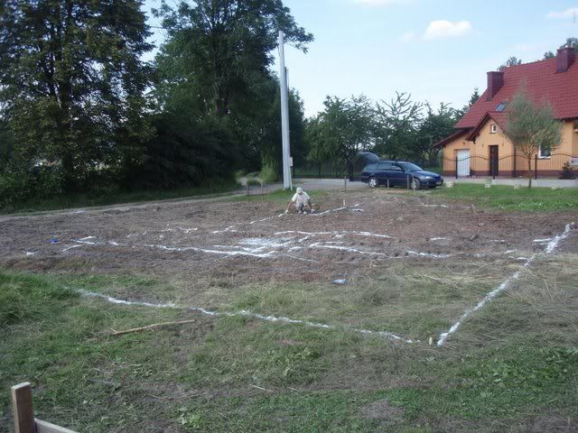

dorkaS 24.07.2009 08:13 Autor Zgłoś naruszenie Udostępnij Napisano 24 Lipca 2009 Gdy już się wykonało pierwszy krok, akcja potoczyła się wartko.6 lipca wkroczył do akcji geodeta, zaczęło się odszukiwanie słupków granicznych i działka się nam istotnie powiększyła. Dziesięć lat zrobiło swoje, dróżki się poprzesuwały, jeden słupek wyladował przysypany gruzem na środku "głównej drogi". Po kilku godzinach te, które były na powierzchni ziemi, zostały zaznaczone różowym kolorkiem. Prawda, że ładnie kontrastuje z zielenią? http://i903.photobucket.com/albums/ac233/dorekspl/supek.jpg Kilka godzin później pojawiły się zarysy naszego domu: http://i903.photobucket.com/albums/ac233/dorekspl/zarys.jpg Cytuj Odnośnik do komentarza https://forum.murator.pl/topic/124902-dom-z-klock%C3%B3w-lego/#findComment-3439959 Udostępnij na innych stronach Więcej opcji udostępniania
