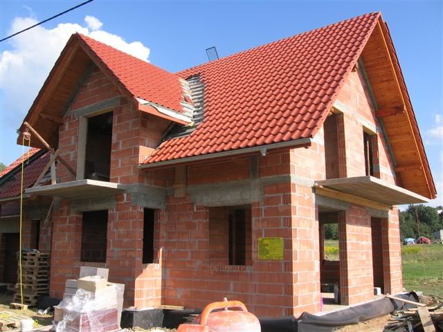

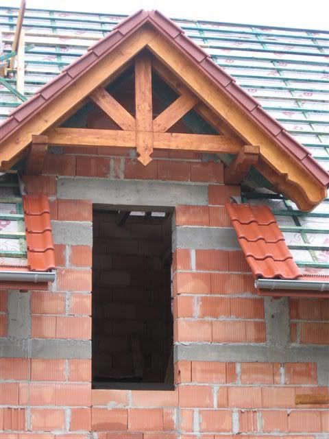

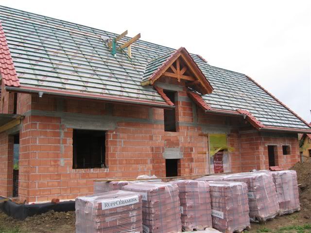

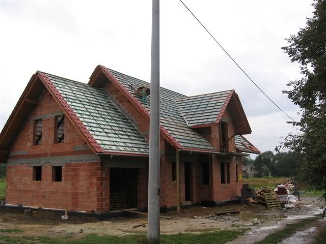

dorkaS 11.09.2009 07:36 Autor Zgłoś naruszenie Udostępnij Napisano 11 Września 2009 24 sierpnia rano dach dom wyglądał następująco: http://i903.photobucket.com/albums/ac233/dorekspl/jeszcze-bez-dachu.jpg Dzień później już tak:http://i903.photobucket.com/albums/ac233/dorekspl/krokwie6.jpg A tak 26 sierpnia:http://i903.photobucket.com/albums/ac233/dorekspl/krokwie7.jpg http://i903.photobucket.com/albums/ac233/dorekspl/krokwie9.jpg Panowie od dachu uwijają się jak w ukropie. Naprawdę miło spojrzeć. Daszek nad wejściem:http://i903.photobucket.com/albums/ac233/dorekspl/krokwie11.jpg Trzydniowa inspekcja dobiega końca, wracam do domu. Za dwa tygodnie mam nadzieję na własne oczy zobaczyć postępy.Podczas tego pobytu udało mi się załatwić jedną rzecz: potencjalne przeniesienie słupa ustawionego przez energetykę.Otwarta została również puszka Pandory: developer, który zakupił działki sąsiadujące za nami zorientował się, że ma za wąską drogę dojazdową i będzie miał problem z WZtkami. I zaczęło się małe piekło, ale o tym opowiem w innym odcinku. W każdym razie dotąd budowa, dzięki takim Ekipom była po prostu przyjemnością. Stosunki sąsiedzkie z zasiedziałymi mieszkańcami bez zarzutu. Ale developer będzie mnie kosztował sporo nerwów. Cytuj Odnośnik do komentarza https://forum.murator.pl/topic/124902-dom-z-klock%C3%B3w-lego/page/2/#findComment-3540536 Udostępnij na innych stronach Więcej opcji udostępniania
dorkaS 20.06.2011 20:42 Autor Zgłoś naruszenie Udostępnij Napisano 20 Czerwca 2011 (edytowane) Co prawda dwa lata minęły od ostatniego wpisu, ale zaczynamy niebawem kolejne prace, więc warto odświeżyć dziennik. Pod koniec sierpnia 2009 na domu zaczęły pojawiać się zaczątki dachu:http://i903.photobucket.com/albums/ac233/dorekspl/IMG_0080.jpg Pan od dachu wykazał się 'samowolą' i stworzył coś takiego:http://i903.photobucket.com/albums/ac233/dorekspl/IMG_0082.jpg http://i903.photobucket.com/albums/ac233/dorekspl/IMG_0075.jpg Buduje się komin z cegły kraśnickiej z Hoffmanowskiej:http://i903.photobucket.com/albums/ac233/dorekspl/IMG_0090.jpg A tu już prawie cały pokryty dachówką:http://i903.photobucket.com/albums/ac233/dorekspl/IMG_0088.jpg Edytowane 20 Czerwca 2011 przez dorkaS Cytuj Odnośnik do komentarza https://forum.murator.pl/topic/124902-dom-z-klock%C3%B3w-lego/page/2/#findComment-4751115 Udostępnij na innych stronach Więcej opcji udostępniania

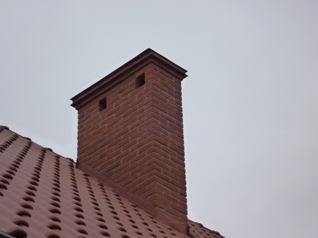

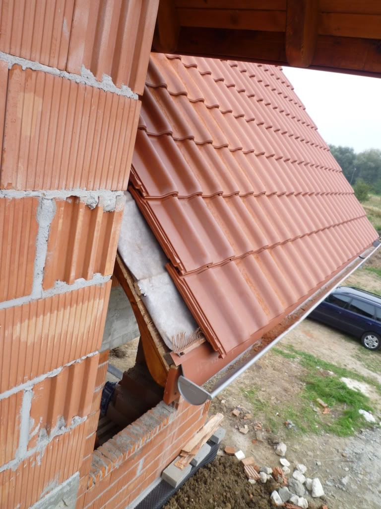

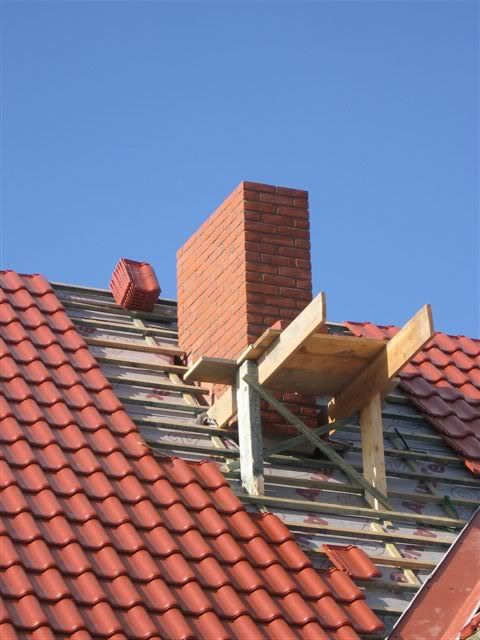

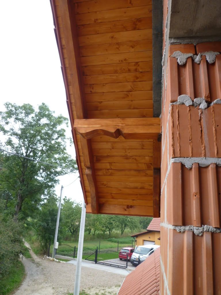

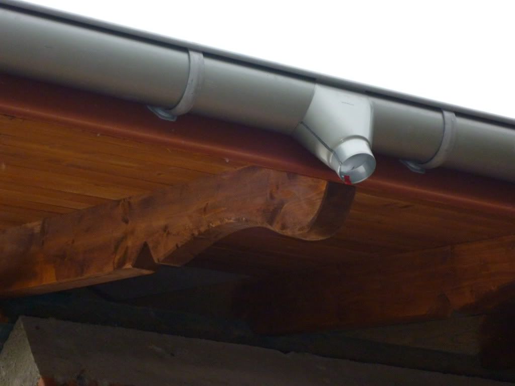

dorkaS 20.06.2011 21:00 Autor Zgłoś naruszenie Udostępnij Napisano 20 Czerwca 2011 Kilka detali: Rzut oka na podbitkę: http://i903.photobucket.com/albums/ac233/dorekspl/P1000068.jpg Nasz miedziany Sirius:http://i903.photobucket.com/albums/ac233/dorekspl/P1000069.jpg Skończony komin:http://i903.photobucket.com/albums/ac233/dorekspl/P1000110.jpg I szare, jedwabiste w dotyku rynny:http://i903.photobucket.com/albums/ac233/dorekspl/P1000111.jpg Cytuj Odnośnik do komentarza https://forum.murator.pl/topic/124902-dom-z-klock%C3%B3w-lego/page/2/#findComment-4751161 Udostępnij na innych stronach Więcej opcji udostępniania

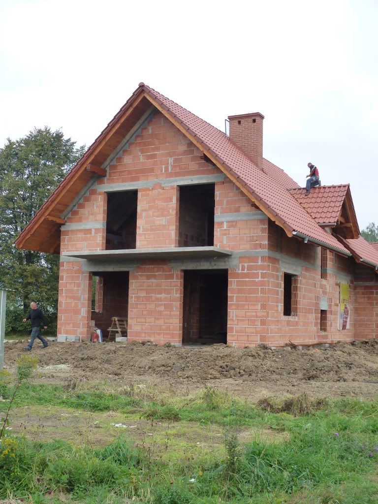

dorkaS 20.06.2011 21:18 Autor Zgłoś naruszenie Udostępnij Napisano 20 Czerwca 2011 (edytowane) Veni, vidi i mamy stan surowy otwarty. Po prawie dwóch miesiącach od rozpoczęcia budowy. Popatrzcie sami: http://i903.photobucket.com/albums/ac233/dorekspl/P1000120.jpg Widoczny kogucilk na dachu nie chciał się kręcić z wiatrem i w końcu sam sobie poszedł.http://i903.photobucket.com/albums/ac233/dorekspl/P1000123.jpg Edytowane 20 Czerwca 2011 przez dorkaS Cytuj Odnośnik do komentarza https://forum.murator.pl/topic/124902-dom-z-klock%C3%B3w-lego/page/2/#findComment-4751214 Udostępnij na innych stronach Więcej opcji udostępniania

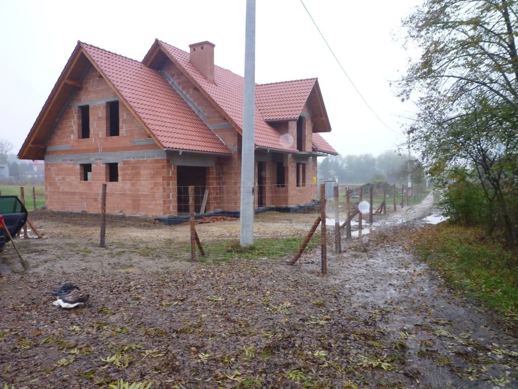

dorkaS 03.07.2011 18:53 Autor Zgłoś naruszenie Udostępnij Napisano 3 Lipca 2011 Ostatnią budowlaną aktywnością w 2009 roku było wybudowanie prowizorycznego ogrodzenia z siatki leśnej. Wykorzystaliśmy w tym celu wyjątkowo rodzinę i część stempli. Na tym zakończyliśmy etap budowy stanu surowego otwartego. Wykończyliśmy również rezerwy finansowe. Tym samym przerwa budowalana została ogłoszona do lata 2011. Niebawem kontynuacja, już za dni kilka. Nasze ogrodzenie:http://i903.photobucket.com/albums/ac233/dorekspl/P1000603.jpg Cytuj Odnośnik do komentarza https://forum.murator.pl/topic/124902-dom-z-klock%C3%B3w-lego/page/2/#findComment-4767320 Udostępnij na innych stronach Więcej opcji udostępniania

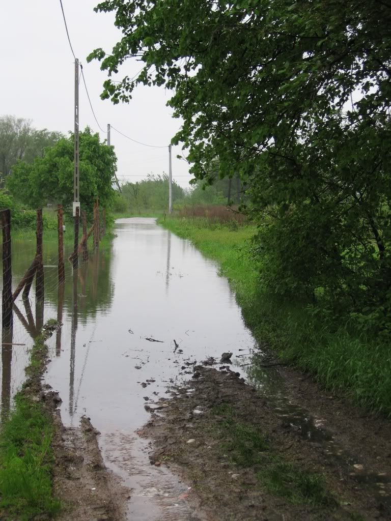

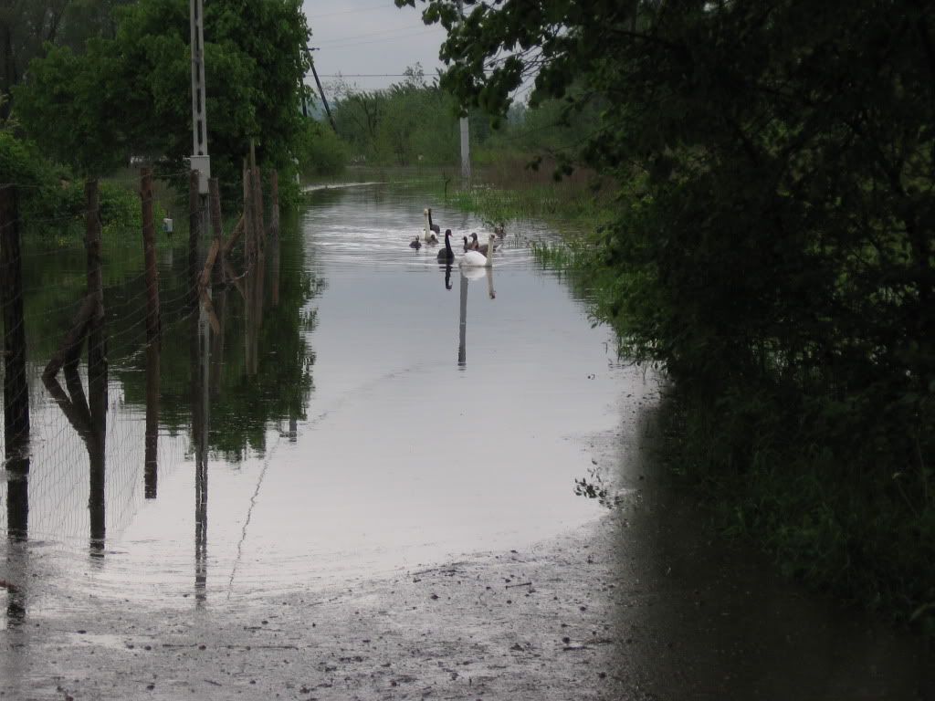

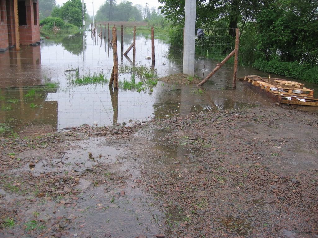

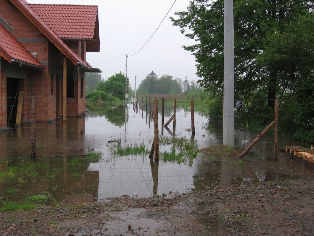

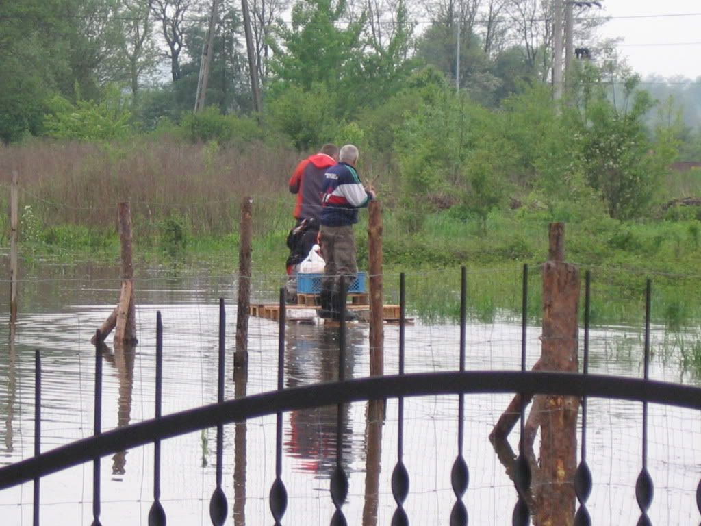

dorkaS 05.07.2011 20:45 Autor Zgłoś naruszenie Udostępnij Napisano 5 Lipca 2011 Dom spokojnie przespał zimę 2010. A potem nastała wiosna 2010. Z wiosną przyszła zaś pamiętna powódź. Wały w naszej okolicy wytrzymały. Wisła nie rozlała się bezpośrednio na łąki. Zrobił to za nią deszcz. Przez lata skrzętnie zasypywane rowy melioracyjne nie miały jak pomóc. Nasze gliniaste podłoże broniło się przed nadmiarem wody jak mogło. My w tym czasie nieświadomi niczego przebywaliśmy na wakacjach. Starym zwyczajem porzuciliśmy rozładowane komórki. Po kilku dniach postanowiliśmy odnowić łączność ze światem. Włączyliśmy nakarmione prądem komóreczki, a z nich wysypała się lawina zatrwożonych smsów. Przyjęliśmy je z dużym niedowierzaniem, jako że do mediów różnorakich dostępu na własne życzenie też nie posiadaliśmy. Gdy dotarła do nas powaga sytuacji, przyjeliśmy ją z dużym spokojem. Nie mieliśmy najmniejszych szans, by w krótkim czasie dotrzeć na budowę. Jedynym rozsądnym wyjściem było czekanie na rozwój sytuacji. Poniższe zdjęcia są autorstwa naszych Nieocenionych Sąsiadów. Woda zalała drogę dojazdową. Na szczęście istnieje dojazd z drugiej strony.http://i903.photobucket.com/albums/ac233/dorekspl/IMG_0467.jpg Niewątpliwie niektórych cieszy zaistniała sytuacja. Na zdjęciu rodzinka, która sąsiadowi zwiała ze stawu.http://i903.photobucket.com/albums/ac233/dorekspl/IMG_0478.jpg http://i903.photobucket.com/albums/ac233/dorekspl/IMG_0479.jpg http://i903.photobucket.com/albums/ac233/dorekspl/IMG_0487.jpg Dowóz prowiantu:http://i903.photobucket.com/albums/ac233/dorekspl/IMG_0496.jpg Tratwa zaparkowała:http://i903.photobucket.com/albums/ac233/dorekspl/IMG_0520.jpg Dom zalany na wysokość posadzek:http://i903.photobucket.com/albums/ac233/dorekspl/IMG_0521.jpg Woda przedarła się do wnętrza domu. Jeszcze miesiąc później woda w spiżarni znajdowała się na poziomie pierwszego stopnia. Tak, tego liczonego od góry, nie od posadzki spiżarni. Wypompowana, wracała jeszcze dwukrotnie do swojego poziomu początkowego. Ziemia oddawała wilgoć bardzo długo. Innych większych strat nie zanotowano. Tylko dlatego, że w domu nic nie było. W miejscu, gdzie na zdjęciach widać baraszkujące łabędzie deweloper postanowił wybudować domy. Coś mu nie szło i w prasie natrafiłam na jego ogłoszenie o sprzedaży działek. Głównym hasłem przewodnim było: te tereny w najmniejszym stopniu nie zostały dotknięte powodzią. W sumie prawda, jeżeli jedynym źródłem wody miałaby być Wisła. Myślę, że bardzo marketingowo zadziałałoby na kupujących oglądanie na mojej fasadzie dużego banera z pływającymi łabądkami. Hasło reklamowe mogłabym spokojnie pominąć. Kiedyś przeczytałam zdanie Korwina-Mikkego, który twierdził, że ludzie są sami sobie winni, iż ich domostwa pozalewała woda. Mogli myśleć wcześniej, gdy kupowali ziemię zamiast na górce to na terenie zalewowym. Nolens volens, muszę przyznać mu całkowitą rację. Te działki są tańsze. Od ostatniej powodzi minęło 13 lat. Ale wcześniej mieliśmy jeszcze większą przerwę. Gdy kupowałam działkę w 1998, stara kobiecinka pokazała palcem słup, daleko od mojej działki, i powiedziała: o, tam, pani, tam woda się zatrzymała, przy tym słupku. A ja w 1998 byłam młoda, uparta i miałam mało pieniędzy, następna powódź przecież za mojego życia nie miała nastąpić. Czy wyciągnęliśmy z tego jakieś wnioski? Chyba nie. Dalej budujemy, już nie jesteśmy tacy młodzi, ale też nie jesteśmy dużo zamożniejsi. Cytuj Odnośnik do komentarza https://forum.murator.pl/topic/124902-dom-z-klock%C3%B3w-lego/page/2/#findComment-4771129 Udostępnij na innych stronach Więcej opcji udostępniania

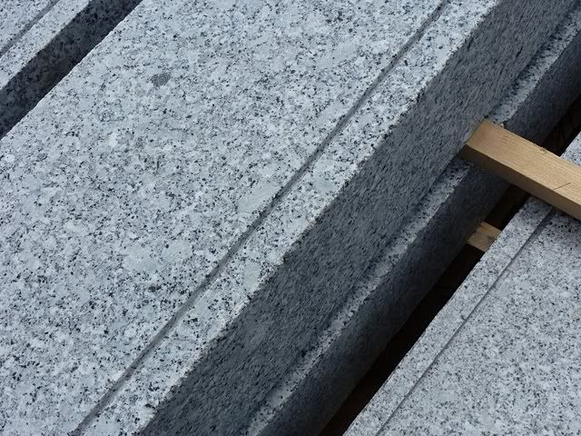

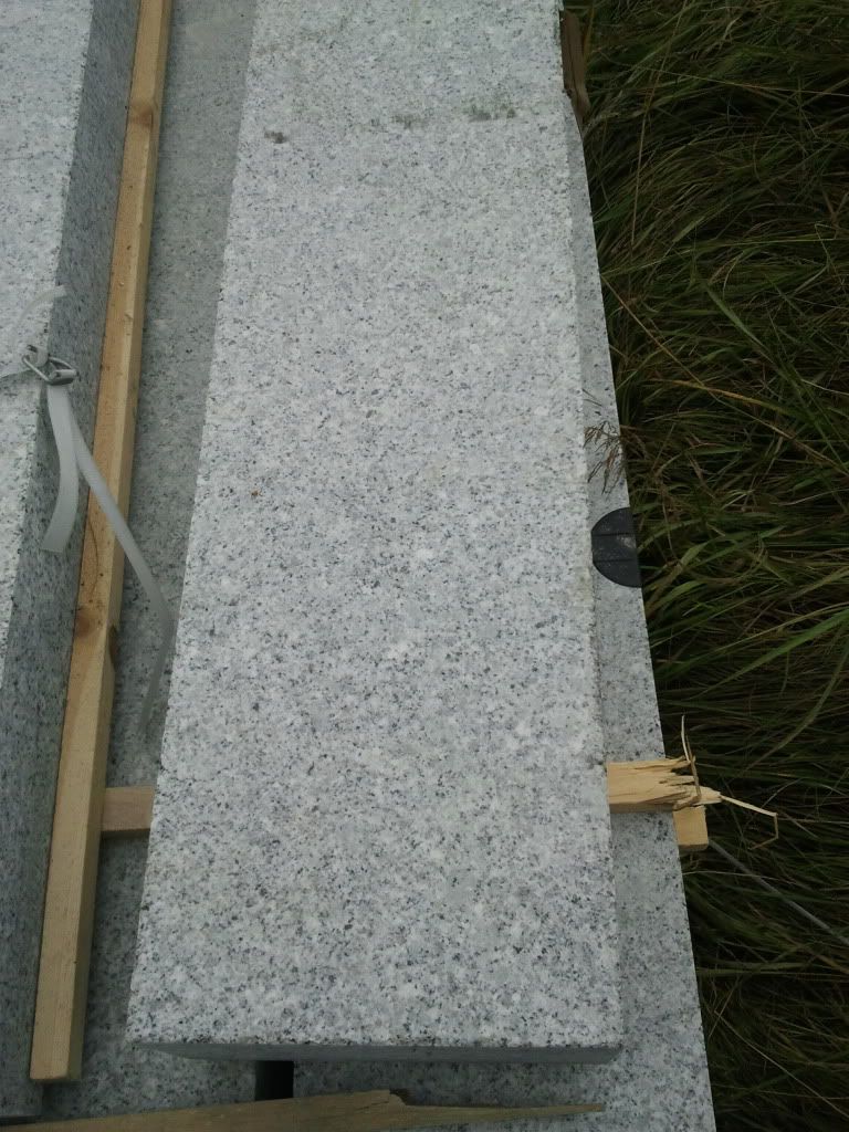

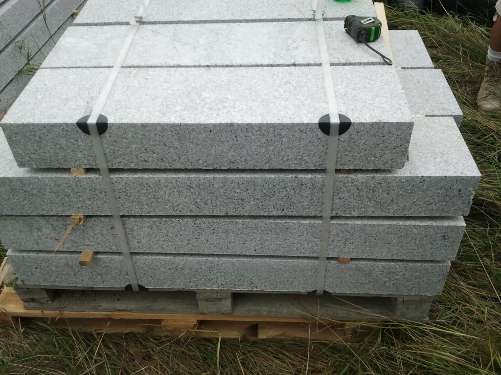

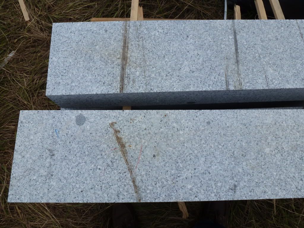

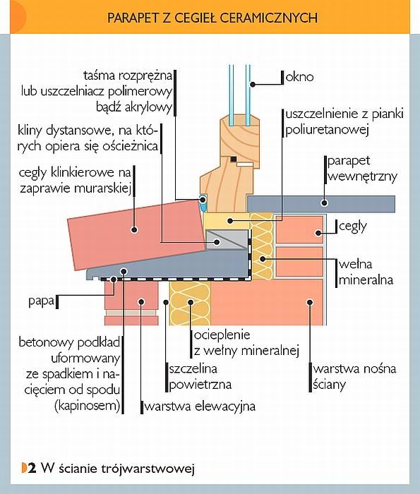

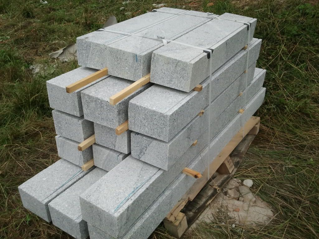

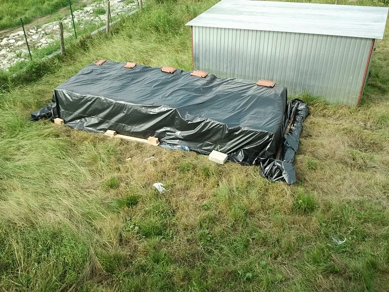

dorkaS 29.08.2011 12:00 Autor Zgłoś naruszenie Udostępnij Napisano 29 Sierpnia 2011 (edytowane) Było już o cegłach, teraz trochę o parapetach. Po konfrontacji budżetu z utopijną wizją powstał kompromis: obramienia okien zostały zredukowane do parapetów i nadproży z granitu. Jaka była wizja pierwotna to już mniej istotne, jej okrojona wersja to nadproża o wysokości trzech cegieł+dwóch fug, co dało 23 cm na wysokość, a ich szerokość pokrywa się z grubością cegły czyli wynosi 12 cm. Parapety trochę mniej grubaśne, o głębokości 20 cm, o wysokości dwóch cegieł+fuga, co dało pi razy oko 14 cm w najgrubszej części, a 13 na zewnętrznej krawędzi, każda zaopatrzona w kapinos. Drobnoziarnisty granit z Rogoźnicy miał znakomitą fakturkę, ale czas wykonania elementów był dla nas zbyt długi. Strzelin ze Strzegomiem do spółki zbyt nagrobkowy. Padło na kopalnię Zimnik. Zlecenie bezpośrednio przesłane do kopalni. Elemenciki zostały zrobione na czas, cena do przełknięcia.Niestety panom się coś pomyliło i przecieli długą belkę przewidzianą na wejście do garażu na pół. I niektóre elementy poszarpane na krawędziach. I niektóre ubrudzone, to raz rdzą, raz jakimś żółtym paskudztwem. Część zniknie za elewacją, resztę trzeba będzie oczyścić. Podciągnę się z kamieniarstwa. W każdym razie przyznaję, że w natłoku ogólnobudowlano-wakacyjno-onlinowym odpuściłam.W każdym razie faktura kamienia całkiem przyjemna. A resztę się wyrowna i doczyści. Albo i nie. Zapraszam na spacer po cmentarzyku! Nadproża:http://i903.photobucket.com/albums/ac233/dorekspl/Zdjcie1516.jpgPo prawej widoczna poszarpana krawędź:http://i903.photobucket.com/albums/ac233/dorekspl/Zdjcie1518.jpgParapety:http://i903.photobucket.com/albums/ac233/dorekspl/Zdjcie1519.jpgZabrudzenia:http://i903.photobucket.com/albums/ac233/dorekspl/P1010780.jpgKapinosy:http://i903.photobucket.com/albums/ac233/dorekspl/P1010789.jpg Edytowane 29 Sierpnia 2011 przez dorkaS Cytuj Odnośnik do komentarza https://forum.murator.pl/topic/124902-dom-z-klock%C3%B3w-lego/page/2/#findComment-4844972 Udostępnij na innych stronach Więcej opcji udostępniania

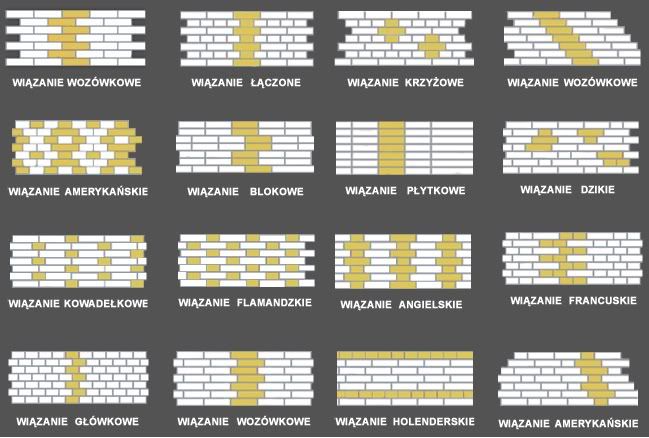

dorkaS 30.12.2011 10:32 Autor Zgłoś naruszenie Udostępnij Napisano 30 Grudnia 2011 Oprócz zagadnień większego kalibru, ważny punkt w przyszłej elewacji stanowił kolor spoiny, wiązanie cegieł i rodzaj fugi. Co do koloru fug sprawa rozwiązała się ze względów budżetowych i sliczne kości słoniowe itp., zostały zredukowane do zwykłego jasnoszarego Sopro. Co do wiązań, nie mając 100% pewności, jakimi budowniczymi okażą się nasi Panowie od klinkieru, bałam się eksperymentów i zdecydowałam się na zwykłe wiązanie wozówkowe. Czas pokazał, że Panowie nadają się do eksperymentów, gdyż z poziomami i pionami są więcej niż zaznajomieni.Tu (zapożyczone ze strony kmk-klinkier) różne wiązania cegieł: http://i903.photobucket.com/albums/ac233/dorekspl/kmk-klinkier-wiazania.jpg Co do fugi, mamy lekko wklęsłą, druga w pierwszym rzędzie (schemat zapożyczony ze strony grupapsb): http://i903.photobucket.com/albums/ac233/dorekspl/grupapsb-fugi.jpg Warto pamiętać o węgarkach. Dla tych, co dopiero zaczynają, poniższy mały schemacik (niestety nie pamiętam skąd zapożyczyłam kolejne rysunki) pokazuje otwór okienny z góry: http://i903.photobucket.com/albums/ac233/dorekspl/wegarek.gif Zaizolować ścianę: http://i903.photobucket.com/albums/ac233/dorekspl/89f2c4e2ad96f365.jpg I na przykład w taki sposób umieścić parapety: http://i903.photobucket.com/albums/ac233/dorekspl/bigazetapl-parapet.jpg Z parapetami niestety wyszło inaczej, czy źle czy nie, tego jeszcze nie wiem, w każdym razie inaczej niż sugeruje ten rysunek. Mam nadzieję, że fachowcy od okien sobie z tym jakoś poradzą. Cytuj Odnośnik do komentarza https://forum.murator.pl/topic/124902-dom-z-klock%C3%B3w-lego/page/2/#findComment-5053616 Udostępnij na innych stronach Więcej opcji udostępniania
