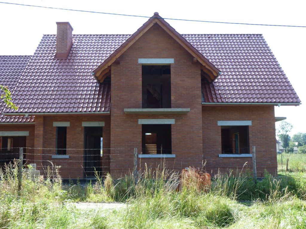

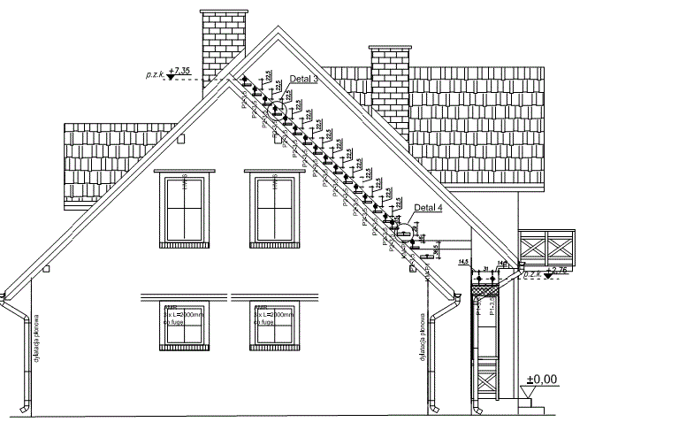

dorkaS 02.01.2012 21:51 Autor Zgłoś naruszenie Udostępnij Napisano 2 Stycznia 2012 Jak już wspomniałam kilka postów wcześniej, do zakotwienia elewacji, zabezpieczenia nadproży i obszarów pod oknami zastosowaliśmy produkty firmy Halfen (współpraca wzorcowa).Pewne rzeczy, np. kotwy, tudzież część wsporników można by wykonać taniej, ale budowanie na odległość i związany z tym komfort psychiczny kosztują. Różne tajemnicze blaszki o cudownie przeźroczystej grubości, kotewki, kotwy chemiczne i inne zostały wpakowane między cegły. Z ciekawostek: nadproża nad oknami i drzwiami "wiszą" wsparte na węgarkach, rząd cegieł nad nimi jest podwieszony. Belka nad wejściem do garażu, nieszczęśliwie i niepotrzebnie przecięta w kopalni granitu, wymagała zastosowania dodatkowego wieszaka. Z kilku rozwiązań dotyczących dachu garażu ostało się jedno - we wcześniej wylanej betonowej belce zostały wmontowane małe metalowe półeczki. Jak to wygląda spójrzcie poniżej. http://i903.photobucket.com/albums/ac233/dorekspl/halfen0.gif Z kolei jaskółka nad kuchnią wymknęła się spod kontroli. Tu osobiście i z ogromną radością (bardzo rzadko mam możliwość zrobienia czegoś na własnej budowie) przydźwigałam potężne teowniki i boczki pokoju spoczywają na nich na zasadzie przeciwwagi. Pod oknami dodatkowo, żeby rozłożyć naprężenia, zostały wbudowane drabinki metalowe (dwa pręty obleczone drutem). Cytuj Odnośnik do komentarza Udostępnij na innych stronach Więcej opcji udostępniania
dorkaS 12.01.2012 10:27 Autor Zgłoś naruszenie Udostępnij Napisano 12 Stycznia 2012 Po teorii czas na praktykę. W odległości kilku cegieł nad ziemią został puszczony pasek cegieł w celu urozmaicenia elewacji. Cegły po wypakowaniu z folii były 'zaparzone', wychodził z nich biały nalot (upał był całkiem spory przez te dni, gdy siedziały w folii). Stąd w pierwszych tygodniach ściana wydawała się być łaciata. Niektóre cegły miały znaczące pęknięcia, nie było ich jednak wiele. Kręcącym głową nad nierównymi cegłami przypominam, że taka ich natura z zamierzenia Tak zaczęto budowę ściany zewnętrznej: http://i903.photobucket.com/albums/ac233/dorekspl/IMG_20110711_131518.jpg http://i903.photobucket.com/albums/ac233/dorekspl/IMG_20110711_131445.jpg Tu widać zabezpiecznie przed deszczem: http://i903.photobucket.com/albums/ac233/dorekspl/Zdjcie1493.jpg Kąt kuchenny z bliska: http://i903.photobucket.com/albums/ac233/dorekspl/Zdjcie1495.jpg Kolejny narożnik: http://i903.photobucket.com/albums/ac233/dorekspl/Zdjcie1494.jpg Zbliżenie: http://i903.photobucket.com/albums/ac233/dorekspl/Zdjcie1503.jpg Ściana między oknami tarasowymi: http://i903.photobucket.com/albums/ac233/dorekspl/Zdjcie1507.jpg Cytuj Odnośnik do komentarza Udostępnij na innych stronach Więcej opcji udostępniania

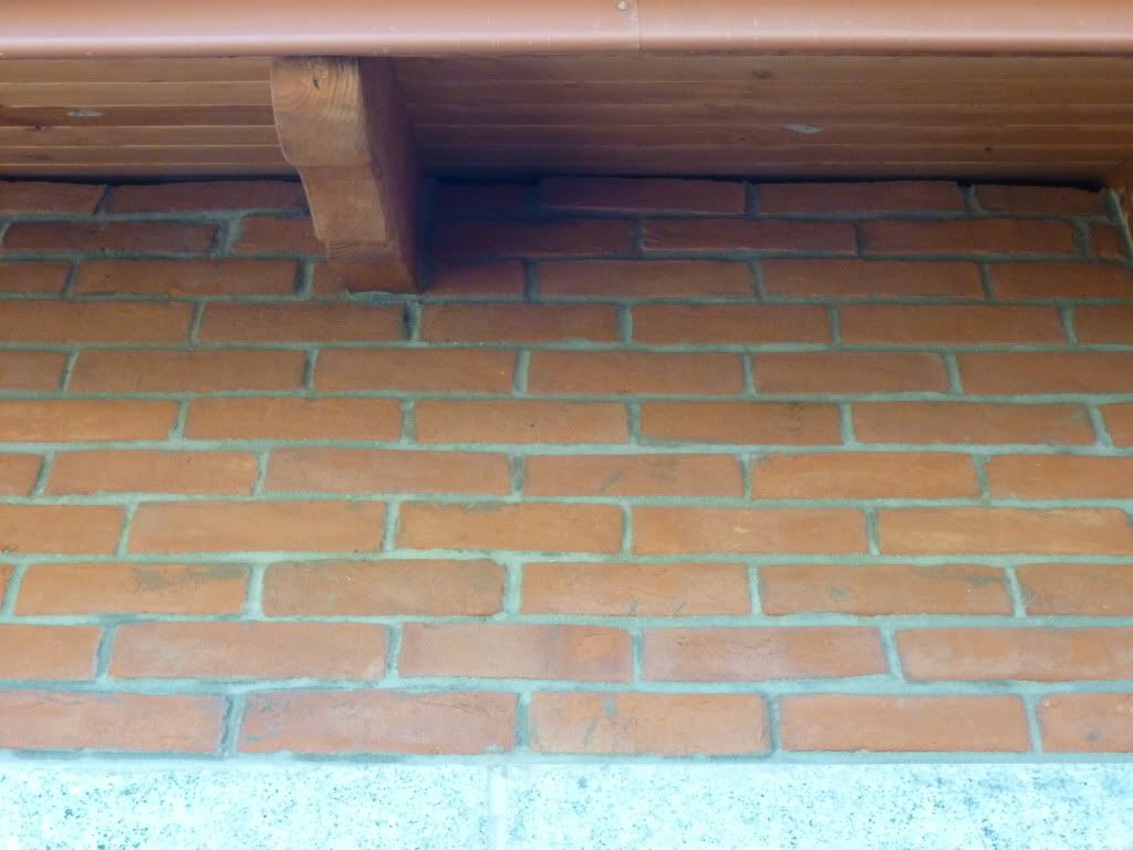

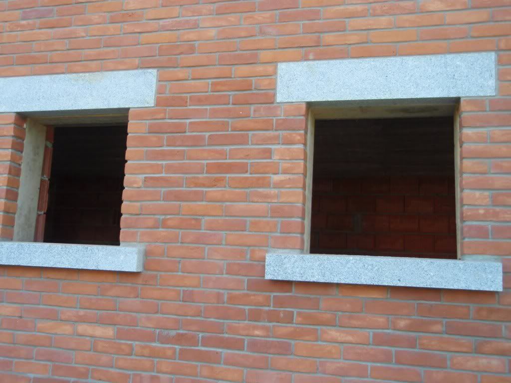

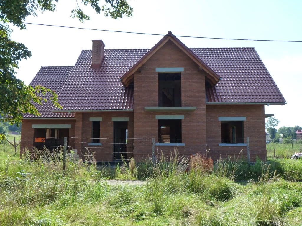

dorkaS 05.02.2012 17:14 Autor Zgłoś naruszenie Udostępnij Napisano 5 Lutego 2012 Elewacja rosła i rosła, aż urosła. Dalej będzie to, co oglądający dzienniki najbardziej lubią - czyli zdjęcia Tu fasada od strony ogrodu, widać pierwsze parapety po zamontowaniu. Otwory okienne zostały ocieplone styropianem: http://i903.photobucket.com/albums/ac233/dorekspl/P7180314.jpg http://i903.photobucket.com/albums/ac233/dorekspl/P7180320.jpg http://i903.photobucket.com/albums/ac233/dorekspl/P7180321.jpg Widoczny kapinos i obszarpane brzegi parapetów: http://i903.photobucket.com/albums/ac233/dorekspl/P7180316.jpg Tu widać, że ząb czasu podziałał i tak to mamy materiały postarzane, nawet bez zamawiania: http://i903.photobucket.com/albums/ac233/dorekspl/P7180319.jpg Nadproże nad oknem kuchennym: http://i903.photobucket.com/albums/ac233/dorekspl/P1010932.jpg A tu widać, że sobie źle wyliczyliśmy długość naproża nad drzwiami (ten sam problem niestety dotknął drzwi wejściowych): http://i903.photobucket.com/albums/ac233/dorekspl/P8170959.jpg Cytuj Odnośnik do komentarza Udostępnij na innych stronach Więcej opcji udostępniania

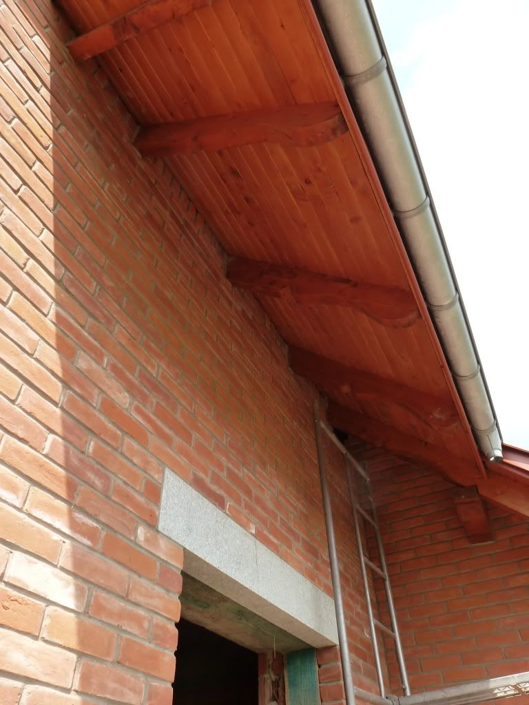

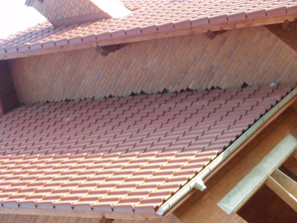

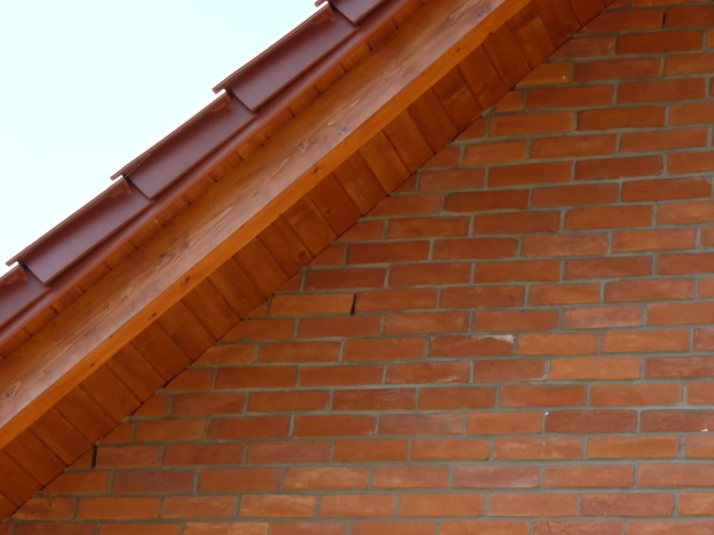

dorkaS 05.02.2012 17:30 Autor Zgłoś naruszenie Udostępnij Napisano 5 Lutego 2012 (edytowane) W tym wpisie pokazane zostaną zbliżenia na różne detale. Ciekawostką okazało się, że połać dachu nie jest idealna od strony ogrodu. Na całej długości jej wysokość w stosunku do fundamentów różni się prawie o wysokość cegły. Ale Panowie od Elewacji świetnie z tym sobie poradzili. Styk ściany z podbitką:http://i903.photobucket.com/albums/ac233/dorekspl/P7180329.jpg http://i903.photobucket.com/albums/ac233/dorekspl/P7180326.jpg http://i903.photobucket.com/albums/ac233/dorekspl/P1020022.jpg http://i903.photobucket.com/albums/ac233/dorekspl/P1020021.jpg Tu nad dachem garażowym, te szpary będą przykryte podczas wykańczania dachu:http://i903.photobucket.com/albums/ac233/dorekspl/P8170973.jpg http://i903.photobucket.com/albums/ac233/dorekspl/P8170972.jpg Jak macie pomysły jak zrobić to ładnie, to piszcie! Elewacja od strony ogrodu:http://i903.photobucket.com/albums/ac233/dorekspl/P1010924.jpg Tu widać wyrównywanie spadku połaci dachu, Panowie od Elewacji rozwiązali to przez położenie cegły prostopadle:http://i903.photobucket.com/albums/ac233/dorekspl/P1010922.jpg http://i903.photobucket.com/albums/ac233/dorekspl/P1010923.jpg Edytowane 5 Lutego 2012 przez dorkaS Cytuj Odnośnik do komentarza Udostępnij na innych stronach Więcej opcji udostępniania

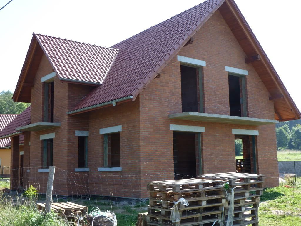

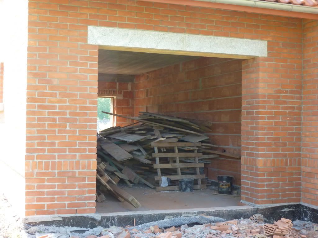

dorkaS 11.06.2012 18:40 Autor Zgłoś naruszenie Udostępnij Napisano 11 Czerwca 2012 Powstał drobny problem z prześwitem otworu garażowego. Położenie dodatkowej warstwy cegieł zwęziłoby niepotrzebnie otwór. Kolejny mały drobiazg, który umknął nam na etapie projektu. Panowie lekko podcięli ścianę i wyłożyli zakręt cegłami.Zdjęcia kiepskie, ale zawsze to jakaś dokumentacja.Garaż od wewnątrz:http://i903.photobucket.com/albums/ac233/dorekspl/P1020030.jpg http://i903.photobucket.com/albums/ac233/dorekspl/P1020031.jpg Widok z przodu:http://i903.photobucket.com/albums/ac233/dorekspl/P1020035.jpg I jak dotąd jedyna mikrofuszerka w postaci krzywo położonego ostatniego rządka cegieł, do wybaczenia:http://i903.photobucket.com/albums/ac233/dorekspl/P1020036.jpg Cytuj Odnośnik do komentarza Udostępnij na innych stronach Więcej opcji udostępniania
dorkaS 11.06.2012 19:10 Autor Zgłoś naruszenie Udostępnij Napisano 11 Czerwca 2012 Elewacja północno-zachodnia:http://i903.photobucket.com/albums/ac233/dorekspl/P1020041.jpg http://i903.photobucket.com/albums/ac233/dorekspl/P1020042.jpg Elewacja południowo-wschodnia:http://i903.photobucket.com/albums/ac233/dorekspl/P1020024.jpg http://i903.photobucket.com/albums/ac233/dorekspl/P1020026.jpg Od północy:http://i903.photobucket.com/albums/ac233/dorekspl/P1020020.jpg Od północnego-wschodu (wbrew pozorom układ fug trzyma pion, widoczne odchylenie to efekt obiektywu):http://i903.photobucket.com/albums/ac233/dorekspl/P1020027.jpghttp://i903.photobucket.com/albums/ac233/dorekspl/P8170962.jpg http://i903.photobucket.com/albums/ac233/dorekspl/P8170960.jpg Od zachodu:http://i903.photobucket.com/albums/ac233/dorekspl/P1020040.jpg http://i903.photobucket.com/albums/ac233/dorekspl/P1010937.jpg http://i903.photobucket.com/albums/ac233/dorekspl/P1010927.jpg Od południowo-zachodniej strony:http://i903.photobucket.com/albums/ac233/dorekspl/P1010928.jpg http://i903.photobucket.com/albums/ac233/dorekspl/P1010929.jpg No i to by było działań na rok 2011 tyle, rok 2012 to łatanie dziury budżetowej po wymarzonej elewacji. Cytuj Odnośnik do komentarza Udostępnij na innych stronach Więcej opcji udostępniania

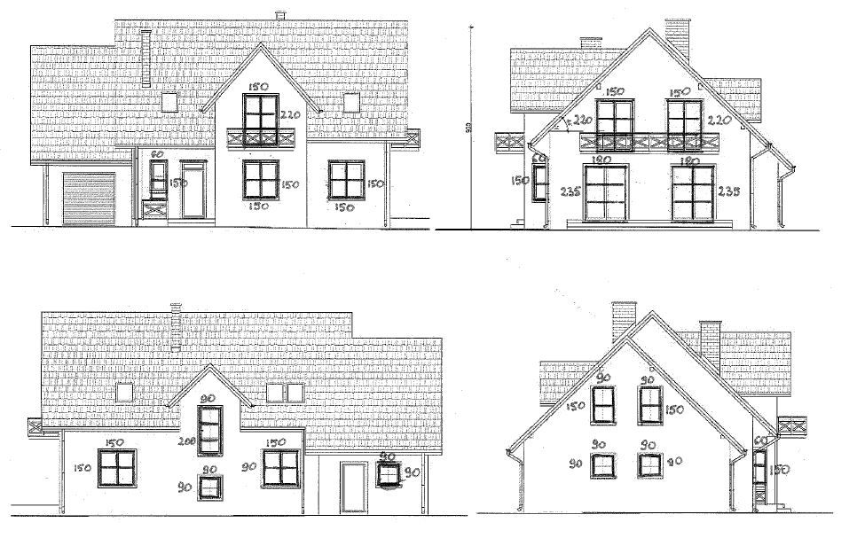

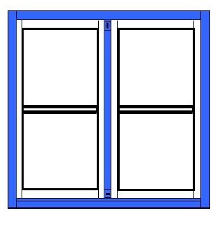

dorkaS 15.02.2013 20:50 Autor Zgłoś naruszenie Udostępnij Napisano 15 Lutego 2013 Doktorat z własności i montażu okien w trakcie... Brrrr, już chwilowo nie mogę o oknach więcej się dowiadywać. Poniżej wrzucam schemat przykładowego okna 150x150. Niebieski najprawdopodobniej będzie wg palety RAL 5012. Biały będzie jakimś białym. Szprosy konstrukcyjne 55mm. Dwukomorowe profil 78mm. Sosna na mikrowczepy. Nawet jak za jakiś czas miałoby je widać spod farby, jak mnie przeciwnicy wczepów przekonują, to będę już myślami na tyle daleko od okien, że nie będzie mi to wadzić. Klamki mają być w kolorze srebrnym. Wewnątrz okna będą w całości białe. PS> Idę zbierać butelki, znaczy puszki...PS2> Chętni do wrzucenia mnie do wątku o kuriozach - proszę się absolutnie nie krępować. http://i903.photobucket.com/albums/ac233/dorekspl/okienko-przykladowe-od-as_zps0acbd7cf.jpg Cytuj Odnośnik do komentarza Udostępnij na innych stronach Więcej opcji udostępniania
dorkaS 20.02.2013 09:10 Autor Zgłoś naruszenie Udostępnij Napisano 20 Lutego 2013 Wklejam rozrysowane podziały okien. Podziały docelowe namalowane grubszą kreską. To kompromis między geometrią, moimi oczekiwaniami i wyobrażeniem inwestora. Skan trochę martwy, ale może uda się coś z niego wydedukować.Wszelkie komentarze (w komentarzach) mile widziane. Jak Wam okna otwierają się w środku, które skrzydło Waszym zdaniem powinno być otwierane jako pierwsze)? http://i903.photobucket.com/albums/ac233/dorekspl/podzialy_okien_zps533d7da5.jpg Cytuj Odnośnik do komentarza Udostępnij na innych stronach Więcej opcji udostępniania
