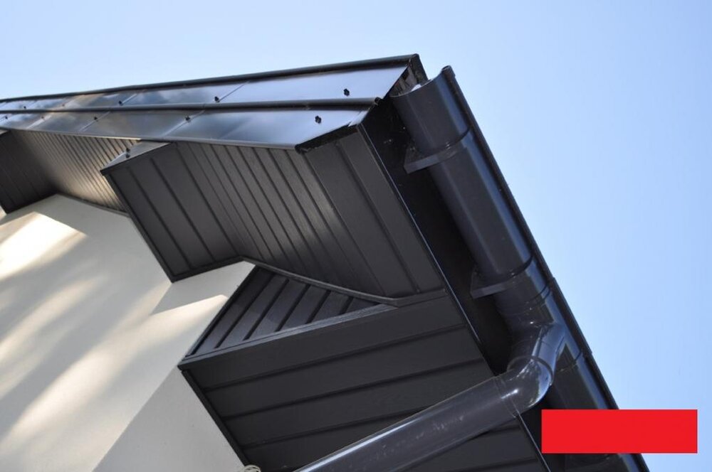

zetka 15.08.2009 09:18 Zgłoś naruszenie Udostępnij Napisano 15 Sierpnia 2009 se nie mogę wyobrazić... Może fotka?? Jak uda mi się dziś zrobić jakieś zdjęcia to wrzucę wieczorem. Blachę mam taką: http://img269.imageshack.us/img269/1927/trapezv.jpg Do tej pory nikomu nie udało się poznać że to blacha, każdy myśli że pcv (choć jak się przyjrzeć wkręty widać ) Jeśli chodzi o białe pcv, to też nie widziałam nigdzie takiego podniszczonego z upływem lat. Zależało mi na ciemnym brązie, a te po kilku latach na wielu domach wyglądają strasznie (szczególnie w szczytach od strony południowej ) Mam nadzieje że z blachą tak się dziać nie będzie Cytuj Odnośnik do komentarza https://forum.murator.pl/topic/124988-podbitka-dachowa/page/2/#findComment-3484628 Udostępnij na innych stronach Więcej opcji udostępniania
zetka 15.08.2009 19:49 Zgłoś naruszenie Udostępnij Napisano 15 Sierpnia 2009 Zdjęcia podbitki z blachy:http://img142.imageshack.us/img142/1851/68316587.jpghttp://img80.imageshack.us/img80/8335/89920979.jpghttp://img142.imageshack.us/img142/4458/67137531.jpg Cytuj Odnośnik do komentarza https://forum.murator.pl/topic/124988-podbitka-dachowa/page/2/#findComment-3485399 Udostępnij na innych stronach Więcej opcji udostępniania
