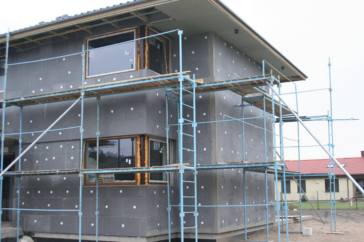

atika 03.06.2011 13:05 Zgłoś naruszenie Udostępnij Napisano 3 Czerwca 2011 Elewacja naprawdę ślicznie zaczyna wyglądać !!! Super. Jakie kładziecie drewno ?? Cytuj Odnośnik do komentarza https://forum.murator.pl/topic/125501-komentarze-do-dziennika-ady-i-miko%C5%82aja/page/17/#findComment-4728631 Udostępnij na innych stronach Więcej opcji udostępniania
mikiada 03.06.2011 13:23 Autor Zgłoś naruszenie Udostępnij Napisano 3 Czerwca 2011 Dziękuję, kładziemy modrzew syberyjski.. już nie mogę się doczekać kiedy zdejmą rusztowanie. Cytuj Odnośnik do komentarza https://forum.murator.pl/topic/125501-komentarze-do-dziennika-ady-i-miko%C5%82aja/page/17/#findComment-4728647 Udostępnij na innych stronach Więcej opcji udostępniania

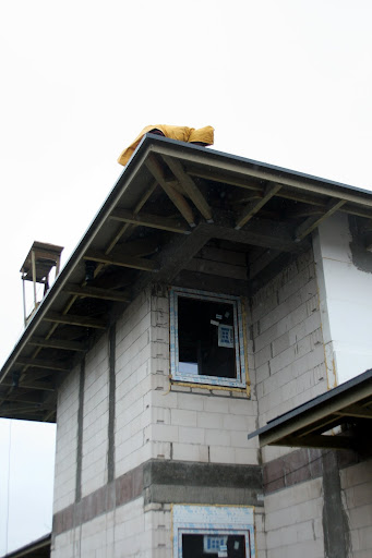

Jarek EM08 03.06.2011 13:58 Zgłoś naruszenie Udostępnij Napisano 3 Czerwca 2011 O! A ja zwróciłem uwagę na Waszą podbitkę. Też bym taką chciał... Jak ona była robiona? Cytuj Odnośnik do komentarza https://forum.murator.pl/topic/125501-komentarze-do-dziennika-ady-i-miko%C5%82aja/page/17/#findComment-4728677 Udostępnij na innych stronach Więcej opcji udostępniania
mikiada 03.06.2011 14:19 Autor Zgłoś naruszenie Udostępnij Napisano 3 Czerwca 2011 nie przyszło mi do głowy że podbitka może wywołać takie zainteresowanie.. w ogóle się nad tym nie zastanawiałam jaka ma być, ale to było oczko w głowie męża, ale się teraz cieszy i dumny jest że jego "niepozorny" konik takie zainteresowanie wzbudził z tego co udało mi się wyciągnąć od męża: wykonana z wodoodpornej płyty OSB zielonej 12, obłożona styropianem 2cm, zatopiona siatka, klej i położona struktura tynku. Zaraz odszukam jakieś zdj. które zobrazują etapy jej budowy. Niestety tylko tylko udało mi się znaleźć.. to dowód na to że jakoś bez emocji podchodziłam do tej podbitki, ale może to coś pomoże. Cytuj Odnośnik do komentarza https://forum.murator.pl/topic/125501-komentarze-do-dziennika-ady-i-miko%C5%82aja/page/17/#findComment-4728698 Udostępnij na innych stronach Więcej opcji udostępniania
Jarek EM08 03.06.2011 15:16 Zgłoś naruszenie Udostępnij Napisano 3 Czerwca 2011 (edytowane) I bardzo fajnie to wyszło. Mi osobiście ani nie podobają się podbitki drewniane (bo trzeba odnawiać i malować), ani PCW (bo się odbarwia, no i takie jakoś mało solidne...). Znalazłem nawet kiedyś na forum podbitki robione ze stalowej blachy - były całkiem fajne, tylko nie podobały mi się takie typowe wkręty do blach stalowych z niej wystające. No aż kiedyś trafiłem na zdjęcia Reziego, który właśnie taką podbitkę jak Wy miał u siebie. Właśnie zastyropianowane, zasiatkowane i zaklajstrowane OSB. FAJOWE! A robiła to Wam jakaś ekipa, czy to robota własna męża? Edytowane 3 Czerwca 2011 przez Jarek EM08 Cytuj Odnośnik do komentarza https://forum.murator.pl/topic/125501-komentarze-do-dziennika-ady-i-miko%C5%82aja/page/17/#findComment-4728735 Udostępnij na innych stronach Więcej opcji udostępniania
mikiada 03.06.2011 16:30 Autor Zgłoś naruszenie Udostępnij Napisano 3 Czerwca 2011 oj mąż aż tak zdolny nie jest:( bardziej realizuje się w roli zaopatrzeniowca i nadzorcy:) do płyt była osobna ekipa i od ocieplenia inna (ale chyba tylko dlatego że ociepleniowcy nie zdażyliby ze wzgl. na inne terminy), wieczorem zapytam męża o namiary na ekipe od plyt i wyślę Tobie na priva jeśli chcesz. My takie rozwiazanie podbitki podpatrzylismy u znajomych, u nich sie sprawdzilo no i wyglada ok, stalowej nie widzialam..drewniane nie każdemu pasuje do bryly. Cytuj Odnośnik do komentarza https://forum.murator.pl/topic/125501-komentarze-do-dziennika-ady-i-miko%C5%82aja/page/17/#findComment-4728787 Udostępnij na innych stronach Więcej opcji udostępniania

mikiada 03.06.2011 19:53 Autor Zgłoś naruszenie Udostępnij Napisano 3 Czerwca 2011 Podbitka to jednak temat złożony - najpierw konstrukcja więźby dachowej była zaprojektowana pod podbitkę, w naszym wypadku konstrukcję wykonał dekarz (który jest naszym przyjacielem); następnie cieśla przykręcił zielone płyty OSB do konstrukcji, ekipa od ocieplenia obłożyła go styropianem, zasiatkowała i położyła strukturę tynku. Najważniejsza w tym wszystkim jest konstrukcja i dobry cieśla lub dekarz który ją wykona. U nas cieśla nie chciał tego robić bo podobno to nie taka łatwa sprawa, na szczęście podjął się tego nasz przyjaciel dekarz, ale bez dwóch zdań jest to robota cieśli. Trudno określić koszty - płyta ok. 1500zł, przykręcanie płyt na całości 1300zł, łaty 400zł, ekipa od ocieplenia wzięła 3 tys., najtrudniej określić nam koszty konstrukcji bo rozliczaliśmy się w całości i ze znajomym:) Nie jest to tanie rozwiązanie.. Całość podbitki to ok 90mb. Płyty przykręcała ekipa cieśli z Wągrowca - tel. 691 998 332 p.Daniel - pewnie łatwiej będzie z nimi rozmawiać bo byli widzieli, zrobili.. a na konstrukcję się też napatrzyli więc pewnie poradzą sobie z tym. Cytuj Odnośnik do komentarza https://forum.murator.pl/topic/125501-komentarze-do-dziennika-ady-i-miko%C5%82aja/page/17/#findComment-4728957 Udostępnij na innych stronach Więcej opcji udostępniania
