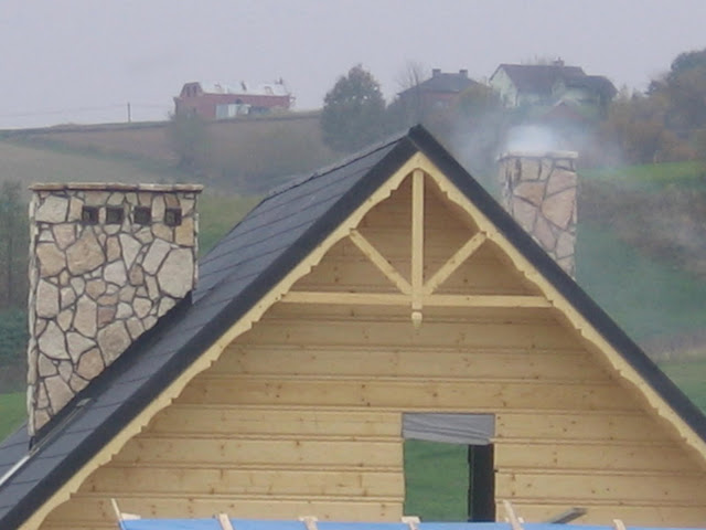

franzkru 09.07.2009 12:48 Zgłoś naruszenie Udostępnij Napisano 9 Lipca 2009 Piękny jest każdy jeden kamień mi się bardzo podoba Myślę nad dachem ciemny brąz lub grafit,ciemne okna,komin i wejście w jasnym kamieniu.Mam tak prosty domek że chciałabym go jakoś upiększyć Na szybko teraz znalazłam taki kamień : http://i32.tinypic.com/2jcc485.jpg U mnie będziedach miedziany + ten kamień na kominie i na elewacji (pasek na dole). Zdjęcie z kominem obłożonym tym kamieniem (niestety niezbyt dobrej jakości) http://lh5.ggpht.com/_kKJMOZbHZgw/SlXm7Mu_wwI/AAAAAAAAEE0/ZOWA1TKtTcY/s400/Foto-01331.jpg Cytuj Odnośnik do komentarza https://forum.murator.pl/topic/125642-kamie%C5%84-elewacyjny-na-kominie-kto-z-was-ma/#findComment-3408998 Udostępnij na innych stronach Więcej opcji udostępniania

MarlenitaS 09.07.2009 13:00 Autor Zgłoś naruszenie Udostępnij Napisano 9 Lipca 2009 Piękny jest każdy jeden kamień mi się bardzo podoba Myślę nad dachem ciemny brąz lub grafit,ciemne okna,komin i wejście w jasnym kamieniu.Mam tak prosty domek że chciałabym go jakoś upiększyć Na szybko teraz znalazłam taki kamień : http://i32.tinypic.com/2jcc485.jpg U mnie będziedach miedziany + ten kamień na kominie i na elewacji (pasek na dole). Zdjęcie z kominem obłożonym tym kamieniem (niestety niezbyt dobrej jakości) http://lh5.ggpht.com/_kKJMOZbHZgw/SlXm7Mu_wwI/AAAAAAAAEE0/ZOWA1TKtTcY/s400/Foto-01331.jpg Domek masz bardzo ładny Ja buduję taki skromniutki,malutki lepsze to niż mieszkanie w mrowisku(w bloku) ale jak zobaczyłam kamień na kominie+elewacja= miłość od pierwszego wejrzenia Cytuj Odnośnik do komentarza https://forum.murator.pl/topic/125642-kamie%C5%84-elewacyjny-na-kominie-kto-z-was-ma/#findComment-3409024 Udostępnij na innych stronach Więcej opcji udostępniania
franzkru 09.07.2009 13:03 Zgłoś naruszenie Udostępnij Napisano 9 Lipca 2009 Domek masz bardzo ładny Ja buduję taki skromniutki,malutki lepsze to niż mieszkanie w mrowisku(w bloku) ale jak zobaczyłam kamień na kominie+elewacja= miłość od pierwszego wejrzenia To nie mój domek tylko ten na którym ten kamien widziałem Mój wygląda tak: http://lh6.ggpht.com/_kKJMOZbHZgw/SfFwlL0wNQI/AAAAAAAADKM/z1bClpzd5OU/s512/P4160058.JPG Cytuj Odnośnik do komentarza https://forum.murator.pl/topic/125642-kamie%C5%84-elewacyjny-na-kominie-kto-z-was-ma/#findComment-3409031 Udostępnij na innych stronach Więcej opcji udostępniania
