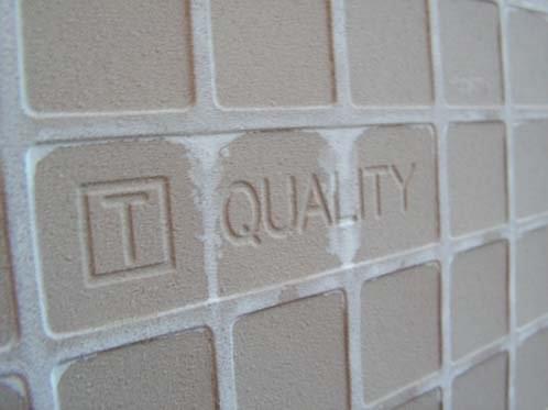

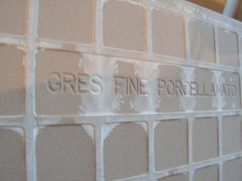

u mnie podłoga będzie gotowa w tym tygodniu , będą białe płytki + z brązowych pasy . Po położeniu płytek reklamacji już nie ma , przynajmniej tak jest napisane na pudełku ale być może w tym przypadku warto spróbować je zareklamować bo trudno stwierdzić przed ułożeniem czy płytki się rysują od normalnego użytkowania czy nie . Ja na twoim miejscu bym próbował
a jesli tego napisu nie ma, tzn ze co, sprzedali mi ścienne jako podłogowe?
Nic z tego nie rozumiem :(
Przeciez jesli mają kolekcję to wszystkie muszą mieć takie same parametry, nie mogą robić część kafli gresowych a część nie.
A co do reklamowania.....hmmmm to chyba własnie czynie ;)
wklejam zdjęcia płytki z oznaczeniami od spodu . Nasz fliziarz twierdzi że kafle są dobre w obróbce i nie kruszą się .
http://images26.fotosik.pl/197/7b5b6b501a3e948d.jpg
http://images32.fotosik.pl/219/625c395e8fdb8305.jpg
Sprawdziłem wszystkie i są bez rys,nawet próbowałem je zarysować,posypując piachem i deptając butami,ale nie było żadnego śladu.
mam napis!, próbowałam też zarysować czymkolwiek i bez efektu.
Pozostaje w takim razie podejrzenie, że albo kafelkarze położyli już zarysowane, albo sami zarysowali a zwrócili mi uwage tylko na tą drastycznie porysowaną bo nie sposób jej nie zauważyć, co rzeczywiście mogło mieć miejsce.
W każdym razie na szczęście dopóki nie będę chodzić na kolanach to tego nie widać :wink:
