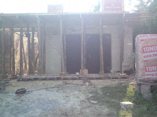

Magda i Marek 16.07.2009 11:14 Autor Zgłoś naruszenie Udostępnij Napisano 16 Lipca 2009 Stemple pod balkonem. Balkon ma byc 1.3m na 6m. W bloku mamy szeroki na 1.1m i wchodzi nam stolik. Tu de facto bedzie 1.2 no bo ocieplenie styropianem dojdzie. To tak na styk ale po co wiekszy skoro bedziemymiec taras:)http://images49.fotosik.pl/163/af787f3e6c65023fmed.jpgPojawiaja sie pierwsze belki na stropie. No i tu dzis odkrylem mojblad:( Zamowilem pustaki 19/62.5 a wg projektu powinny byc 19/50.Popatrzylem w obliczenia, cos tam poprzeliczalem i jak na moj gustbedzie dobrze. Jeszcze to skonsultuje z kierownikiem budowy.http://images47.fotosik.pl/164/3467427f94a47f2emed.jpgz racji roznicy wysokosci stropu istniejacego i nowobudowanego widac nad starym stropem styropian w sumie o grubosci 30 cm. Chodzi o to aby wyjac jeden strop i nie miec w domu zadnych progow. Dodatkowym plusem bedzie dobra izolacja termiczna poddasza od garazu. Na razie nie wiem czy garaz bedzie ogrzewany. Nad garazem ma byc nasza sypialnia i lazienka.http://images48.fotosik.pl/164/114d2ec50223127cmed.jpghttp://images47.fotosik.pl/164/2a0010fb553b42d4med.jpgzbrojenie pod wieniec juz czekahttp://images46.fotosik.pl/163/b9a6cbbc11ee46d4med.jpgszalunek pod balkon nad tarasemhttp://images46.fotosik.pl/163/919f9d080a51df78med.jpgszalunek pod balkon nad garazem i wejsciemhttp://images37.fotosik.pl/159/34e1d83477ac3f0emed.jpg Cytuj Odnośnik do komentarza https://forum.murator.pl/topic/125846-dziennik-magdy-i-marka/#findComment-3423808 Udostępnij na innych stronach Więcej opcji udostępniania

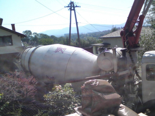

Magda i Marek 20.07.2009 09:30 Autor Zgłoś naruszenie Udostępnij Napisano 20 Lipca 2009 Sobota to byl dzien zalewania betonem stropu. Juz kolo 8 rano przyjechala gruszka. I nie bardzo mogla przecisnac sie przez brame. Trzeba przyznac ze betoniara to calkiem spore zwierze;)http://images44.fotosik.pl/166/d000c9091be41f92med.jpg http://images38.fotosik.pl/161/e626cf7f09f75138med.jpg http://images44.fotosik.pl/166/336f04894aad30a3med.jpg widac nad stropem remie do trnasportu betonuhttp://images43.fotosik.pl/165/0d7022a735b77f62med.jpg http://images48.fotosik.pl/166/da95ad9f33b031edmed.jpg no i beton chlusnal z rury a panowie sprawnie go rozprowadzali bo stropiehttp://images43.fotosik.pl/165/6777291fc63d696amed.jpg http://images39.fotosik.pl/161/45f38cef8106feb7med.jpg http://images46.fotosik.pl/165/f1d7bfbee5778b60med.jpg a pan z betoniarki sterowal dluuugim ramieniem podajnika betonuhttp://images44.fotosik.pl/166/566a5026df1ea9c3med.jpg ale jedna gruszka to bylo malo:(przyjechala zatem druga i chlusnela tej pierwszej tak z 6m^3 swiezego betonuhttp://images43.fotosik.pl/165/022c6cc1721b4027med.jpg http://images44.fotosik.pl/166/9d5096b83a4a32e0med.jpg wciaz polewali z ruryhttp://images39.fotosik.pl/161/899123fbe2d8a2d7med.jpg http://images41.fotosik.pl/161/4f07f5cf00073b95med.jpg stara czesc jeszcze nie zalana ale juz niedlugo:)http://images48.fotosik.pl/166/447f796c384de930med.jpg http://images40.fotosik.pl/161/b6620966e48bd1d0med.jpg http://images44.fotosik.pl/166/8d4fe7b247d4e1bbmed.jpg http://images38.fotosik.pl/161/606c7732ee87a6c6med.jpg http://images48.fotosik.pl/166/b6c931df809c60fbmed.jpg prawda ze calkiem spory monster?http://images38.fotosik.pl/161/02ead00b331d79e5med.jpg okazalo sie ze zabraklo 2m^3 betonu wiec poslali po nastepna gruche.http://images49.fotosik.pl/165/4104811c76531698med.jpg widok na swiezo wylany beton z powierzchni stropu jakby ktos nie widzial.http://images46.fotosik.pl/165/37aa00dd5e0487b7med.jpg nabiera to juz ksztaltowhttp://images48.fotosik.pl/166/a9db535612633a7fmed.jpg http://images37.fotosik.pl/161/60da53ccbc39ba52med.jpg http://images38.fotosik.pl/161/93f77ac519bb138fmed.jpg wywalili dzure w pustakach pozniej podpiac sie do komina z kominkiem.http://images39.fotosik.pl/161/43639ec019a0e4f7med.jpg a tu komin i zaszalowana belka poprzecznahttp://images48.fotosik.pl/166/ae4587052e0a1a84med.jpg okno rewizyjne do komina od kominkahttp://images46.fotosik.pl/165/0d01e397ae913496med.jpg a to komin w "kotlowni". Wymiary to 120 na 36 cm.http://images45.fotosik.pl/166/d0deb37fcfbd9846med.jpg przylaczenie na "wegiel"http://images45.fotosik.pl/166/c814acd80587dfb6med.jpg przylaczenie na gazhttp://images41.fotosik.pl/161/5fd8ac009a6f81ffmed.jpg a tu widac jak krzywe sciany ktos kiedys postawil:( - miedzy sciana a kominem jest 10 cm styropianuhttp://images47.fotosik.pl/166/587311cee41d403amed.jpg stemle w garazu - no bo sporo tam tego betonu tez poszlohttp://images45.fotosik.pl/166/d441e8361d0506ecmed.jpg i znowu ujecie z poziomu tafli betonu, ktory tego dnia pilnie podlewalem z weza zeby nie popekal.http://images47.fotosik.pl/166/d38946025bef820bmed.jpg http://images38.fotosik.pl/161/ef40c1e7b66eea26med.jpg a tu dumna Pani Inwestor siedzi i nie moze uwierzyc ze juz mamy deke:)http://images45.fotosik.pl/166/1d366d84c816f173med.jpg no i uczta z tej okazji. Flaszki nie bylo - chyba widac dlaczego:) Ale juz na pepkowym sobie nie odmowie. Strop, stropem ale za to corka to juz dopiero cos!!! A raczej ktos:)http://images44.fotosik.pl/166/a31f4c6f13deeb0emed.jpg A wieczorem deszcz mnie wyreczyl i nie musialem uruchamiac weza:)http://images37.fotosik.pl/161/3c9e6509c68cd535med.jpg http://images39.fotosik.pl/161/e008c8a24f620059med.jpg http://images47.fotosik.pl/166/3262a4fe848247e5med.jpg Cytuj Odnośnik do komentarza https://forum.murator.pl/topic/125846-dziennik-magdy-i-marka/#findComment-3430510 Udostępnij na innych stronach Więcej opcji udostępniania

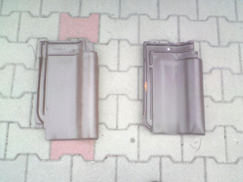

Magda i Marek 04.08.2009 12:51 Autor Zgłoś naruszenie Udostępnij Napisano 4 Sierpnia 2009 Zastanawiamy sie nad dachowka.Bedzie to najprawdopodobniej Tondach (po lewej) lub Roben - obie angobowane. Glazura jest, jak dla mnie za bardzo swiecaca...Dach wyglada jak z palsiku:( Jedyna zaleta w takim ukladzie jest to, ze sie mech trudniej osadza. No tak ale skoro mi sie nie podoba, to na sile kupowac nie bede zwlaszcza ze jest drozszy:( http://images46.fotosik.pl/174/66982cab0fb3dbe9med.jpg Cytuj Odnośnik do komentarza https://forum.murator.pl/topic/125846-dziennik-magdy-i-marka/#findComment-3461044 Udostępnij na innych stronach Więcej opcji udostępniania
