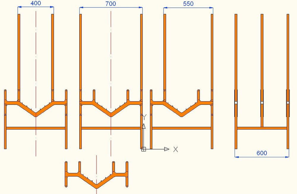

Idąc w myśli "apetyt rośnie w miarę jedzenia" postanowiłem zrobić koziołek z możliwością regulacji szerokości cięcia. Cięcie będzie uzależnione od długości prowadnicy i od tego czy chcemy ciąć tylko z jednej strony czy z dwóch.
"Sercem" tego stojaka są blachy z zębami, które wyciąłem sobie na laserze a reszta to standardowy profil 25x25. Jutro składam wszystko "do kupy" i będzie ostre rżnięcie:)
