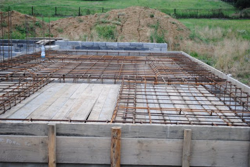

Apacz 84 23.07.2010 17:39 Autor Zgłoś naruszenie Udostępnij Napisano 23 Lipca 2010 http://lh6.ggpht.com/_9YTwoNI1vPI/TEnPGygRrLI/AAAAAAAAA6M/USv5kPvesmc/s512/DSC_0094.jpg Cytuj Odnośnik do komentarza Udostępnij na innych stronach Więcej opcji udostępniania

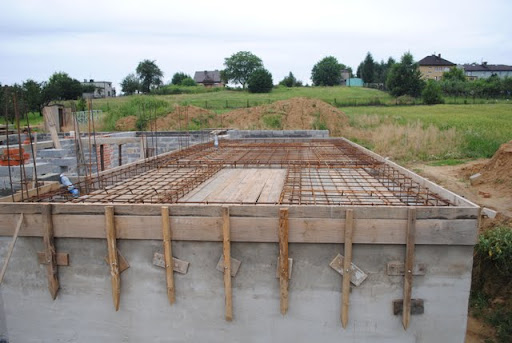

Apacz 84 23.07.2010 17:39 Autor Zgłoś naruszenie Udostępnij Napisano 23 Lipca 2010 (edytowane) Drobne problemy techniczne ale na szczęście jest i elektryk:d (Ja) na miejscu i po chwili jedziemy dalejhttp://lh5.ggpht.com/_9YTwoNI1vPI/TEnPJzCgQhI/AAAAAAAAA6g/Jc183PsrLx8/DSC_0101.jpg Edytowane 23 Lipca 2010 przez Apacz 84 Cytuj Odnośnik do komentarza Udostępnij na innych stronach Więcej opcji udostępniania
