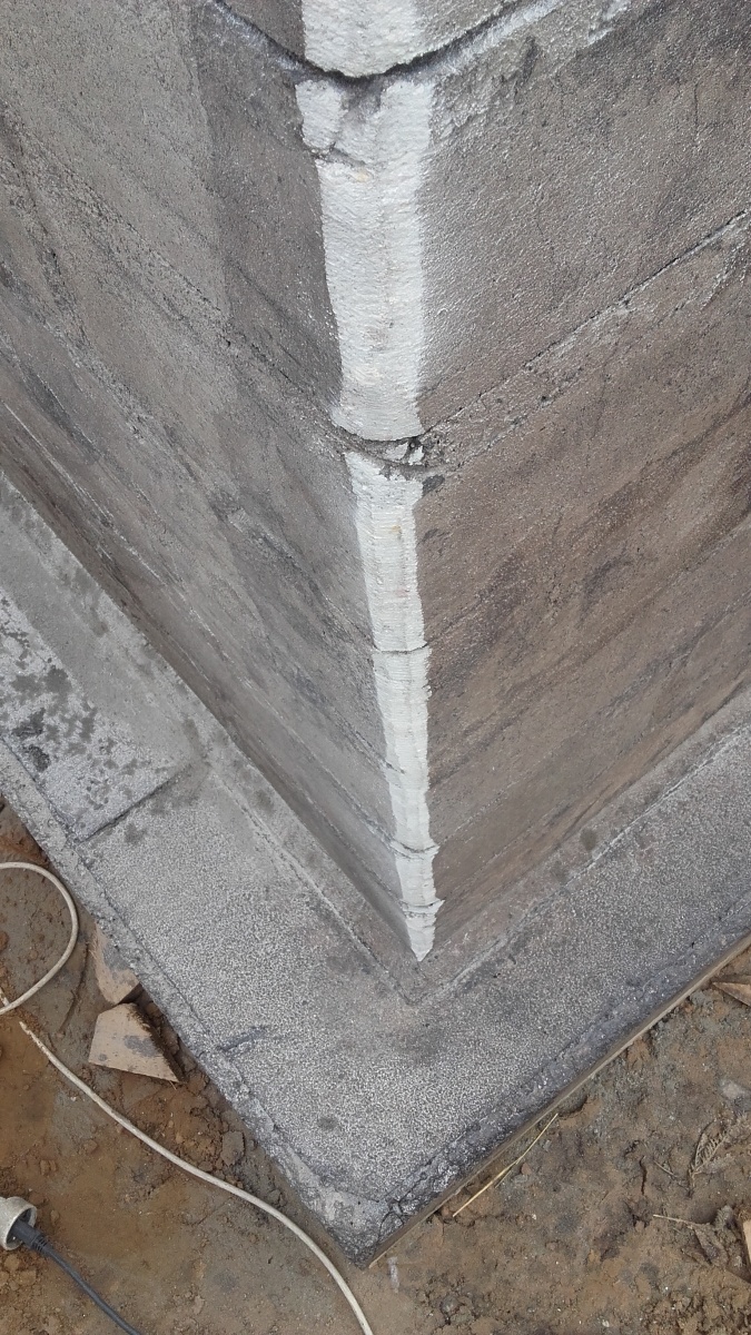

fighter1983 13.07.2019 08:43 Zgłoś naruszenie Udostępnij Napisano 13 Lipca 2019 No a co z narożnikami domu, w instrukcji jest fazowanie, ale przecież nie będę teraz ciął sobie ścian.[/quote} ale fazowanie to fazowanie, zeszlifowanie po prostu kata prostego. tarcza do betonu + szlifierka i chwuila moment i masz sfazowane. ulatwi Ci to aplikacje w zewnetrznych naroznikach i poprawi jakosc wykonania samej izolacji. Cytuj Odnośnik do komentarza https://forum.murator.pl/topic/126419-izolacja-%C5%9Bcian-fundamentowych-dom-podpiwniczony-oce%C5%84cie/#findComment-7699450 Udostępnij na innych stronach Więcej opcji udostępniania

dedert 14.07.2019 13:15 Zgłoś naruszenie Udostępnij Napisano 14 Lipca 2019 ale fazowanie to fazowanie, zeszlifowanie po prostu kata prostego. tarcza do betonu + szlifierka i chwuila moment i masz sfazowane. ulatwi Ci to aplikacje w zewnetrznych naroznikach i poprawi jakosc wykonania samej izolacji. Rozumiem że chodzi tylko o coś takiego: Faktycznie niewiele roboty. Tarcza również się przydała do ścinania wystających fug. Jak wygląda sprawa z nakładaniem masy przy oknach? Okna będą ponad gruntem, jakieś 20 cm. Więc teoretycznie smarowanie nie jest potrzebne ale instrukcja mówi o smarowaniu jakieś 30 cm powyżej gruntu więc na okna też zajdzie. Czy we wnęki też posmarować? Kupiłem siatkę żółtą z włóknami, czy wyłożyć nimi dodatkowo np. fazki przy przepustach kanalizacyjnych, bądz fazki przy narożnikach wykuszy? Cytuj Odnośnik do komentarza https://forum.murator.pl/topic/126419-izolacja-%C5%9Bcian-fundamentowych-dom-podpiwniczony-oce%C5%84cie/#findComment-7699767 Udostępnij na innych stronach Więcej opcji udostępniania

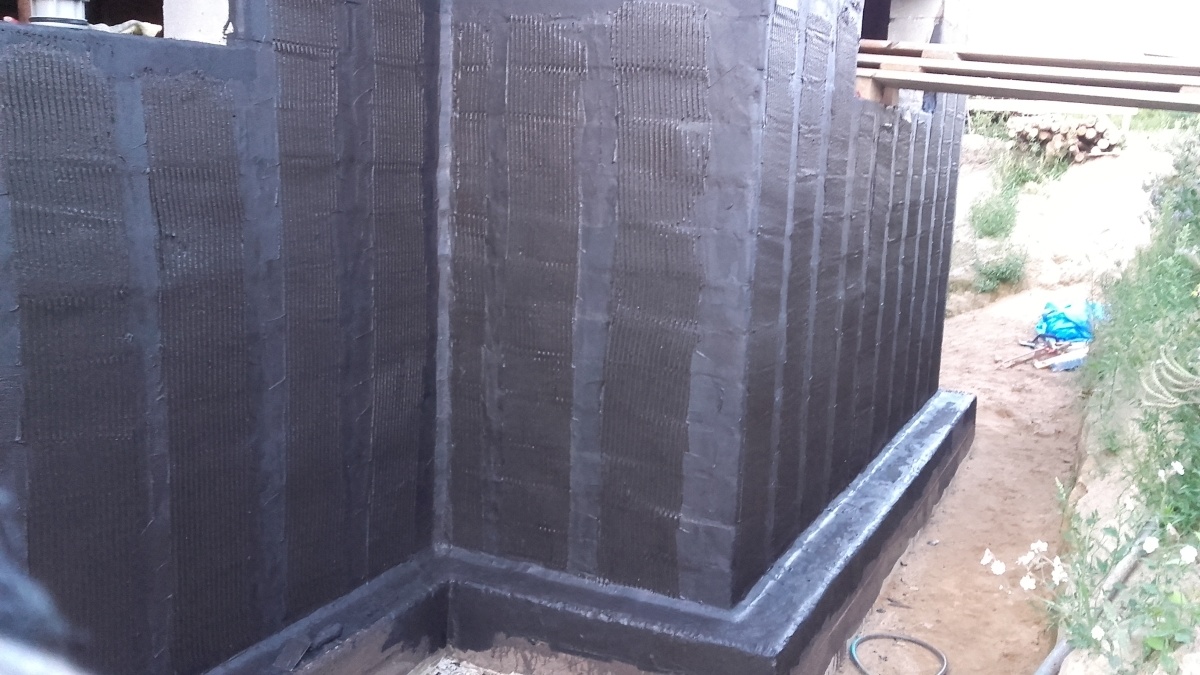

dedert 19.07.2019 07:14 Zgłoś naruszenie Udostępnij Napisano 19 Lipca 2019 Przepusty zazbroiłem siatką z uwagi na brak dostępności maty: A co do ustalania grubości to nie mam takiej wprawy żeby pociągnąć packą na określoną grubosć więc zrobiłem takie pasy packą zębatą 8 mm pod dużym katem, rowki mają 3-4 mm, i na drugi dzień wypełniłem rowki. Oczywiście te rowki są płyciej wypełnione masą, bo robiłem miękką fugownicą, lepiej mi się nią wypełnia wszystkei szczeliny. I wyszło mi 2 wiaderka więcej niż liczyłem, a liczyłem z naddatkiem. Po jakim czasie mogę na to kleić styropian? Po weekendzie mogę zacząć? Cytuj Odnośnik do komentarza https://forum.murator.pl/topic/126419-izolacja-%C5%9Bcian-fundamentowych-dom-podpiwniczony-oce%C5%84cie/#findComment-7700935 Udostępnij na innych stronach Więcej opcji udostępniania
