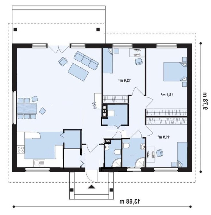

goja74 18.11.2011 16:44 Zgłoś naruszenie Udostępnij Napisano 18 Listopada 2011 (edytowane) Dzięki za propozycje - obejrzałam.... ale wniosek taki, że z91 najlepszy "Zielony ogród" - brak drugiej łazienki lub choćby wc - odpada A dwóch pozostałych jeden z pokoi ma coś koło 10m2 - mały - te 12 m2 to minimum (obserwacja z bloków) Wklejam za to co mi wyszło z przeróbki projektu.... i taki mały opisik po zmianach - salon ma ok 38 m2, kuchnia jakoś z 10 m2, no i po powiększeniu spiżarni tworzę dwa pomieszczenia - spiżarnię od kuchni i garderobę przy wejściu. W kuchni zyskuję też trochę ściany do dalszej zabudowy (ale to coś za coś - spłyciłam ją aby zyskać okno przy stole jadalnianym). Rozważam też przeniesienie okna w sypialni małżeńskiej na boczną ścianę po to aby zyskać miejsce na garderobę.... ale to jeszcze do przemyślenia. No to chyba tyle. Opinie proszę Edytowane 18 Listopada 2011 przez goja74 Cytuj Odnośnik do komentarza Udostępnij na innych stronach Więcej opcji udostępniania
bettyk 19.11.2011 11:11 Zgłoś naruszenie Udostępnij Napisano 19 Listopada 2011 Dzięki za propozycje - obejrzałam.... ale wniosek taki, że z91 najlepszy wiemy wiemy w ogóle myślę, że projekty z500 są faje: pokoje o normalnych wymiarach a nie 6-7 m, tylko niezbędna komunikacja itd Twoje zmiany - myślę, że ok. Ale ja nie jestem zbyt krytyczna. Może tylko przeniesione okno- czy dobrze będzie wyglądało na elewacji- mam na myśli brak symetrii? Cytuj Odnośnik do komentarza Udostępnij na innych stronach Więcej opcji udostępniania
beata.i 19.11.2011 19:50 Zgłoś naruszenie Udostępnij Napisano 19 Listopada 2011 jestem chyba monotematyczna ale wracając do kuchni - wciąż zastanawiam się nad rozwiązaniem bettyk bo spodobała mi się wyspa pod oknem. myślę jednak czy nie będzie zbyt mało miejsca bo jednak cały środek ona zajmie, poza tym odległość pomiędzy wyspą a "ciągiem"funkcyjnym z jednej i drugiej strony to chyba ok 80 cm, czy będzie wygodnie usiąść przy oknie żeby się nie obijać. mnie się wydaje że ok ale co innego sobie wyobrażać a co innego zrobić pomiar na "gotowym". Wypowiedzcie się. a tak na marginesie to bettyk jesteś genialna za ten pomysł Cytuj Odnośnik do komentarza Udostępnij na innych stronach Więcej opcji udostępniania
goja74 20.11.2011 08:45 Zgłoś naruszenie Udostępnij Napisano 20 Listopada 2011 Kolega który projektuje i robi kuchnie mówił mi kiedyś, że standartem jest 1,2 m pomiędzy szafkami a wyspą. Ale takim niezbędnym minimum powinno być 1 metr.... Co nie oznacza zapewne, że jak będzie 80 cm to będzie jakaś tragedia - do wszystkiego się można przyzwyczaić. W postkomunistycznych blokach potrafili na 47 m2 wcisnąć 3 pokoje z kuchnią i łazienką więc wszystko jest do zrobienia Co do pracowni to poza projektami z z500 mi się jeszcze podobają z bauherra, zwłaszcza dm24.... ale koszta budowy w naszym przypadku przeważają szalę zwycięstwa na rzecz z91 Tak jak piszecie - pokoje w fajnych wymiarach a do tego ładna przestrzeń w salonie - dla mnie to spelnienie marzeń a z tym oknem w małżeńskiej sypialni to fakt - niesymetrycznie jakoś i dlatego te naszę wątpliwości........ zobaczymy jak wyjdzie Cytuj Odnośnik do komentarza Udostępnij na innych stronach Więcej opcji udostępniania
Malcolm 20.11.2011 22:02 Zgłoś naruszenie Udostępnij Napisano 20 Listopada 2011 http://i39.tinypic.com/ncl5zp.jpg A to nasz pomysł na Z91.... Podoba mi się tak zadaszony taras i sam myślę o zrobieniu podobnego. Teraz jestem na etapie załatwiania papierków do PnB. Orientuje się może ktoś, czy architekt musi to nanieść na projekt czy w trakcie budowy można to zrobić nie zgłaszając nikomu? Cytuj Odnośnik do komentarza Udostępnij na innych stronach Więcej opcji udostępniania

janikof 21.11.2011 16:10 Zgłoś naruszenie Udostępnij Napisano 21 Listopada 2011 Malcolm Według mojej wiedzy jeśli nie ma odpowiedniej zmiany w projekcie - będzie problem przy odbiorze, bynajmniej w naszej gminie mocno przywiązują wagę do tego żeby zewnątrz dom był 100% z projektem - jak poinformował nas nasz inspektor. Także my bedziemy robić ta zmianę w projekcie, bo przy adaptacji architekt "zapomniał" pozdrawiam Cytuj Odnośnik do komentarza Udostępnij na innych stronach Więcej opcji udostępniania

bettyk 23.11.2011 22:44 Zgłoś naruszenie Udostępnij Napisano 23 Listopada 2011 beata.i " jestem chyba monotematyczna ale wracając do kuchni - wciąż zastanawiam się nad rozwiązaniem bettyk bo spodobała mi się wyspa pod oknem. myślę jednak czy nie będzie zbyt mało miejsca bo jednak cały środek ona zajmie" to prawda, projekt był robiony z pół roku temu i od razu w studio ostrzegali, że to co wymyśliłam może być ciasnawe- ale narysowali potem zbudowaliśmy ściany i trochę przesunęliśmy i zwęziliśmy spiżarkę nie wiem, czy to wystarczy ale póki co dalej mi się podoba mówicie, żeby robić inny projekt? Cytuj Odnośnik do komentarza Udostępnij na innych stronach Więcej opcji udostępniania
