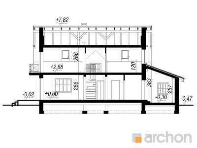

Darek G 30.07.2009 20:29 Zgłoś naruszenie Udostępnij Napisano 30 Lipca 2009 Jak w takim razie powinno być takie ocieplenie wykonane w sposób prawidłowy? Najpierw ocieplenie ściany przylegającej do garażu a dopiero później dach na garażu i obróbki? Będę miał niedługo taką samą sytuacje i właśnie się nad tym zastanawiałem. Przekrój mojego domku poniżej. http://archon.pl/images/products/m42e0de060594e/projekty-domow-GROSZEK_2_przekroj__256.jpg Cytuj Odnośnik do komentarza https://forum.murator.pl/topic/126946-elewacja-%C5%82%C4%85czenie-styropianu-z-dachem-i-%C5%9Bcian%C4%85/#findComment-3453073 Udostępnij na innych stronach Więcej opcji udostępniania
Rezi 30.07.2009 20:44 Zgłoś naruszenie Udostępnij Napisano 30 Lipca 2009 Najpierw ocieplenie ściany przylegającej do garażu a dopiero później dach na garażu i obróbki sam sobie odpowiedziałeś Cytuj Odnośnik do komentarza https://forum.murator.pl/topic/126946-elewacja-%C5%82%C4%85czenie-styropianu-z-dachem-i-%C5%9Bcian%C4%85/#findComment-3453344 Udostępnij na innych stronach Więcej opcji udostępniania

edde 01.08.2009 21:39 Zgłoś naruszenie Udostępnij Napisano 1 Sierpnia 2009 Jak w takim razie powinno być takie ocieplenie wykonane w sposób prawidłowy? Najpierw ocieplenie ściany przylegającej do garażu a dopiero później dach na garażu i obróbki? Będę miał niedługo taką samą sytuacje i właśnie się nad tym zastanawiałem. Przekrój mojego domku poniżej. http://archon.pl/images/products/m42e0de060594e/projekty-domow-GROSZEK_2_przekroj__256.jpg ja przy kawałku daszku nad wejściem przylegającym do ściany zewn. przed blachodachówką przykleiłem 20 cm szerokości pas styropianu takiego samego jaki będzie na elewacji, dekarz dojechał potem do tego z membraną i blachodachówką, teraz wejdą "elewatorzy" zrobią swoje a po nich dekarz dokończy obróbkę przy ścianie Cytuj Odnośnik do komentarza https://forum.murator.pl/topic/126946-elewacja-%C5%82%C4%85czenie-styropianu-z-dachem-i-%C5%9Bcian%C4%85/#findComment-3456632 Udostępnij na innych stronach Więcej opcji udostępniania
