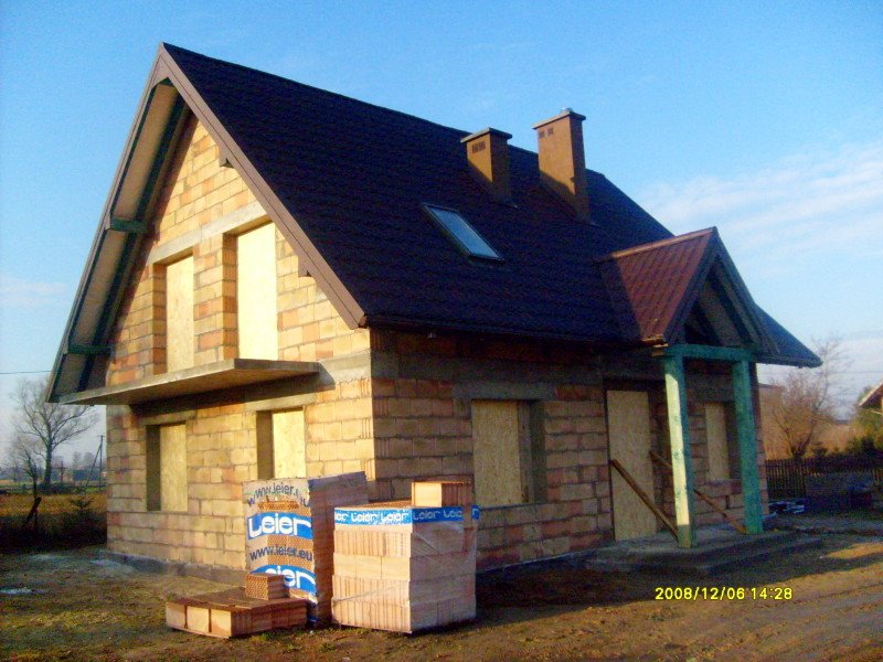

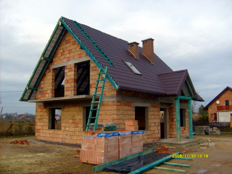

Martinezio 03.08.2009 11:23 Zgłoś naruszenie Udostępnij Napisano 3 Sierpnia 2009 Porównaj te zdjęcia dachu i sam sobie odpowiedz: http://lh4.ggpht.com/_4STjwinLOH8/STL3vpFLJgI/AAAAAAAAAUM/L6OlVj0VEh4/s800/aS6301147.JPG http://lh4.ggpht.com/_4STjwinLOH8/STqfK77umhI/AAAAAAAAAWs/tJaaNt6-fUQ/s800/aS6301166.JPG Cytuj Odnośnik do komentarza https://forum.murator.pl/topic/126969-gnij%C4%85ca-wi%C4%99%C5%BAba/#findComment-3458488 Udostępnij na innych stronach Więcej opcji udostępniania
pioniur 03.08.2009 11:40 Zgłoś naruszenie Udostępnij Napisano 3 Sierpnia 2009 Z tego co widzę to obróbka blacharska części szczytowej tego dachu została zrobiona zamiast montażu dachówek szczytowych. Na poprzednich zdjęciach widać że tamten dach takowe posiada. W tym momencie niestety nie jestem w stanie sobie odpowiedzieć czy tamtemu dachowi brakuje obróbki blacharskiej czy są to poprostu dwa różne (prawidłowe) sposoby wykończenia szczytów . Cytuj Odnośnik do komentarza https://forum.murator.pl/topic/126969-gnij%C4%85ca-wi%C4%99%C5%BAba/#findComment-3458516 Udostępnij na innych stronach Więcej opcji udostępniania
Zbigniew100 03.08.2009 11:45 Zgłoś naruszenie Udostępnij Napisano 3 Sierpnia 2009 To jest pas dorynnowy a nie podrynnowy Porównaj te zdjęcia dachu i sam sobie odpowiedz: j.w Cytuj Odnośnik do komentarza https://forum.murator.pl/topic/126969-gnij%C4%85ca-wi%C4%99%C5%BAba/#findComment-3458525 Udostępnij na innych stronach Więcej opcji udostępniania
Martinezio 03.08.2009 11:49 Zgłoś naruszenie Udostępnij Napisano 3 Sierpnia 2009 Z tego co widzę to obróbka blacharska części szczytowej tego dachu została zrobiona zamiast montażu dachówek szczytowych. Na poprzednich zdjęciach widać że tamten dach takowe posiada. W tym momencie niestety nie jestem w stanie sobie odpowiedzieć czy tamtemu dachowi brakuje obróbki blacharskiej czy są to poprostu dwa różne (prawidłowe) sposoby wykończenia szczytów . Mój dach jest pokryty blachodachówką, stąd różnica przy wykończeniu szczytów, jednakże przy dachówce ceramicznej też powinna być blacha zakrywająca zakończenia krokwi i murłat, przy czym dachówki brzegowe powinny zachodzić na blachę, nie odwrotnie. Cytuj Odnośnik do komentarza https://forum.murator.pl/topic/126969-gnij%C4%85ca-wi%C4%99%C5%BAba/#findComment-3458535 Udostępnij na innych stronach Więcej opcji udostępniania
