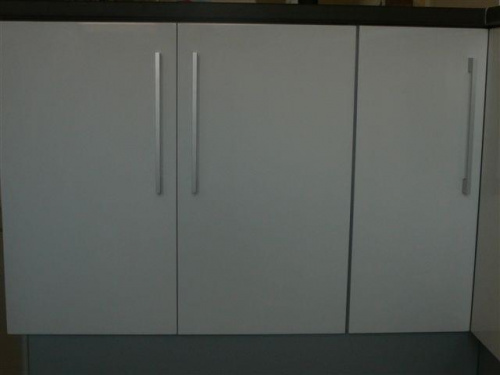

iwett27 31.07.2009 11:33 Zgłoś naruszenie Udostępnij Napisano 31 Lipca 2009 Witam, mam mega problem....jakis czas temu zamontowali nam kuchnie...nie wiem dlaczego wtedy nie widzialam zadnych błędów tylko teraz po fakcie (zaplacona zostala juz cala suma) nie podobają mi sie szpary midzy szafkami...nie czepialabym sie gdyby nie fakt, że w niektórych miejscach szparki sa minimalne i wygląda to ładnie natomiast zaraz obok szpara na pol centymetra. Raz juz zglaszalam reklamacje górnych szafek bo otwierały sie nierówno (na poczatku Pan monter stwierdzil, że i tak dwoch naraz nie bede otwierac) ale po interwencji u szefa dało sie wyrównac. Teraz nie wiem czy mogę zareklamowac i czy w sumie powinnam te szpary...Jak zwróciłam im ostatnim razem uwage na temat tych szpar stwierdzili, że jak przesunie w lewo to z drugiej strony sie zrobi szpara itd...kurcze przeciez wystarczyło zrobic szerszy front i nie byloby problemu, prawda??? Jak myslicie zgłaszac to i probowac wymusic reklamacje??? Nie moge patrzec na ta kuchnie a przeciez miala mi sie podobac...Wrzucam zdjęcia dla efektu wizualngo:)http://images48.fotosik.pl/172/bf21002ccff2d668med.jpghttp://images38.fotosik.pl/168/76305cc52ba88993med.jpghttp://images41.fotosik.pl/168/cd4d4d198a334e39med.jpghttp://images37.fotosik.pl/168/3d30f2396627caf6med.jpg Cytuj Odnośnik do komentarza https://forum.murator.pl/topic/126992-quotszparyquot-miedzy-szafkami-w-kuchni-reklamowa%C4%87-czy-t/ Udostępnij na innych stronach Więcej opcji udostępniania
Michał i Magda 31.07.2009 11:53 Zgłoś naruszenie Udostępnij Napisano 31 Lipca 2009 Jeżeli faktycznie nie możesz na nią patrzeć, to reklamuj. Co z tego, że kuchnia zapłacona, widzisz niedociągnięcia i mają one być naprawione. Masz chyba gwarancję na te meble? Gdyby te szpary miały chociaż podobną szerokość... Cytuj Odnośnik do komentarza https://forum.murator.pl/topic/126992-quotszparyquot-miedzy-szafkami-w-kuchni-reklamowa%C4%87-czy-t/#findComment-3454504 Udostępnij na innych stronach Więcej opcji udostępniania
iwett27 31.07.2009 11:59 Autor Zgłoś naruszenie Udostępnij Napisano 31 Lipca 2009 No własnie gdyby wszedzie byly takie same nie rzucałyby sie w oczy tak bardzo...gwarancja jest chyba umowa bo tylko to mam z wykonawcą. Kuchnie robił mi stolarz. Cytuj Odnośnik do komentarza https://forum.murator.pl/topic/126992-quotszparyquot-miedzy-szafkami-w-kuchni-reklamowa%C4%87-czy-t/#findComment-3454520 Udostępnij na innych stronach Więcej opcji udostępniania

zetka 31.07.2009 12:08 Zgłoś naruszenie Udostępnij Napisano 31 Lipca 2009 A nie da się tego wyregulować na zawiasach? Też miałam takie niejednakowe szpary, mój ojciec coś tam pogrzebał przy zawiasach i w miarę je wyrównał Cytuj Odnośnik do komentarza https://forum.murator.pl/topic/126992-quotszparyquot-miedzy-szafkami-w-kuchni-reklamowa%C4%87-czy-t/#findComment-3454558 Udostępnij na innych stronach Więcej opcji udostępniania
iwett27 31.07.2009 12:19 Autor Zgłoś naruszenie Udostępnij Napisano 31 Lipca 2009 Zetko oni mi mówili, że jak przesuna na zawiasie w jedna stron to powiekszy sie z drugiej:) Poczekam jeszcze troche bo maja przyjechac wyregulowac jak juz szafki beda zapełnione bo niby wtedy tez sie duzo zmienia, jesli po tym nic isie nie zmieni chyba bede kazała wymienic fronty na nowe a jak nie to zrobi to na własny koszt bo nie przezyje tej kuchni:) Mąż sie smieje ze mam sobie odpuscic bo za jakis czas i tak bedziemy pewnie fronty wymieniac bo przy dwulatku długo takie ładne nie beda:) Cytuj Odnośnik do komentarza https://forum.murator.pl/topic/126992-quotszparyquot-miedzy-szafkami-w-kuchni-reklamowa%C4%87-czy-t/#findComment-3454586 Udostępnij na innych stronach Więcej opcji udostępniania
zetka 31.07.2009 12:25 Zgłoś naruszenie Udostępnij Napisano 31 Lipca 2009 No ja rozumiem że wtedy z drugiej strony szpara się lekko powiększy ale przynajmniej wszędzie będą równe Bo teraz faktycznie nie bardzo to wygląda.. U mnie też szparki nie są takie malutkie jak np. u Ciebie ta z ostatniego zdjęcia (żeby nie było chodzi o tą lewą ) Niech Ci ładnie wyregulują żeby wszędzie było jednakowo i zobaczysz nie będzie tak źle Cytuj Odnośnik do komentarza https://forum.murator.pl/topic/126992-quotszparyquot-miedzy-szafkami-w-kuchni-reklamowa%C4%87-czy-t/#findComment-3454603 Udostępnij na innych stronach Więcej opcji udostępniania
