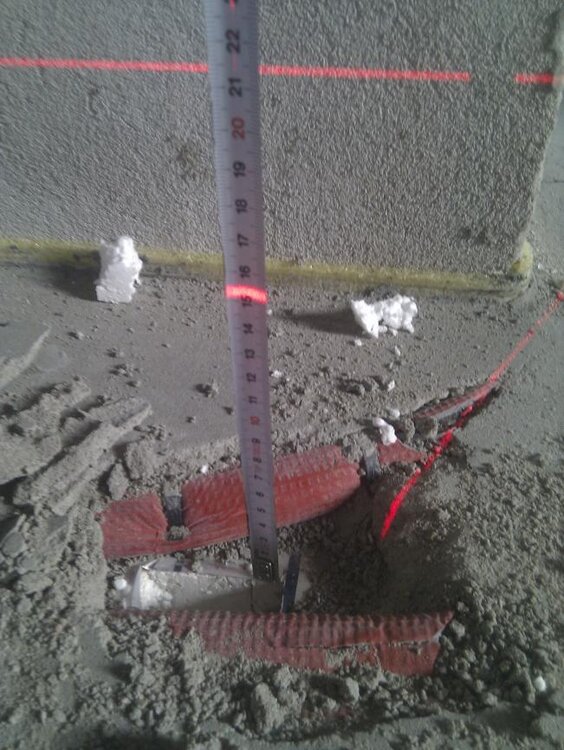

Mam kolejny problem, a mianowicie w kwietniu miałem wylewane posadzki. Po miesiącu w miejscu gdzie jest chodzone zaczęły się ścierać. Przy ścianach i rogach pękać, a śrubokrętem idzie się podpisać na betonie tak się kruszy. Zaciskałem zęby, bo myślałem, że jak przyjdą w końcu kafelki to będzie ok. Ale nie, murarz zauważył, że jak się chodzi to w niektórych miejscach się ugina, a wczoraj zaczęła pękać przy chodzeniu. Więcej nic tylko w auto i po jechałem po gościa od wylewek. Po oględzinach stwierdził, że nie były podlewane i beton spaliło, a teraz zastanawia się jak to naprawić , bo nie chce kuć ze względu na podłogówkę. Wspominał o jakiejś chemii co niby od środka wzmocni cały beton. Ja osobiście w to nie wierzę. Może macie jakieś propozycje jak to zrobić bez kucia zwłaszcza, że już mieszkamy, a ściany wycekolowane i pomalowane, ale jeszcze przed kafelkami,ale się rozpisałem. Dzięki

Kto układał styropian pod wylewkami? też miksokreciarze? pewnie styropian jest byle jak rzucony na podłogę i na to poszła wylewka.
Ja układałem styropian z ojcem 2 tygodnie (około 290m2) na co pan miksokreciarz powiedział że jego ekipie (3 osoby) zajęłoby to 2 godziny :o
Przecież wylewka się nie ugina tylko to co jest pod nią...
nasączanie betonu niewiele zmieni ( jeśli cokolwiek) podejrzewam jakość styropianu....
ostatecznie możesz zrobić podparcie wylewki ale to ryzykowne jeśli nie znasz wytrzymałości betonu ( a pewnie nie znasz) no powstanie problem mostka cieplno-akustycznego.... Podparcie robi się wiercąc w wylewce otwór ok 50 mm następnie trzeba odrobinę wytopić styropian pod wylewką ( palnikiem lub opalarką , i zalać otwór betonem. Podkreślam że to ostateczność no i trzeba uważać na rurki z podłogówką
W/g mnie beton "szlag trafił" jak nie był pielęgnowany po wylaniu.
Teraz lub z a 3-4 lata tylko kucie i lanie od nowa.
Eee tam pitolenie... jaka znowu "pielegnacja betonu" przy wylewkach z mixokreta? TO ma wyschnąć w spokoju i tyle. "pielęgnowanie" - co wodą chciałbyś to polewać?? :o Panowie zaoszczedzili na cemencie i sypali więcej piachu... ot co... a teraz kiła mogiła - kilof, taczka i niech drą posadzki... a jak umowy nie było to dupa zbita... a znając życie - nie było :-?

a czy wylewka uboga w cement się ugina????? wydaje mi się że pęka.....
jeśli nie pękają wylewki to nie lipny skład mieszanki tylko podbudowa do D..y
z tego co pisał Przemasek114 to i skład mieszanki coś nie teges (wylewka się kruszy) i styropian niedbale ułożony albo styropian położyli elewacyjny a nie do podłóg.
Pytanie: jakiej grubości styropian dawaliście? Idzie w jednej warstwie czy w kilku? Wiesz na 100% że położyli styropian EPS100?
Wiem że to masakra ale ja chyba raczej bym to wszystko zrywał - oczywiście po konsultacji z kierbudem. - jeżeli coś tam się ugina to kafle w tym miejscu będą pękać...
A może wylewka się ugina na dylatacjach? Bo to byłoby dopuszczalne.

Większość posadzek była wylewana na podłogówkę, a w pozostałych była różna wysokość: 5, 8 lu 10 pod kominkiem wcale. Materiał miałem swój i jeszcze mnóstwo tego zostało: paleta cementu i ok. 15 ton żwiru. Byłem przez cały dzień na budowie aby dopilnować czy wszystko zalewają jak ja chcę(chodzi o wysokości). Z tego co sie próbowałem dowiedzieć to podobno powrzechną praktyką jest, że celowo dają mniej cementu, aby się łatwiej zacierało.
Faktycznie umowy nie było, ale to w sumie nie jest problem, bo szef tej firmy się nie wykręca od odpowiedzialności tylko zastanawia się co z tym począć. Wiadomo, on chce jak najtaniej i najłatwiej, a ja chcę jak najlepiej.
Klasyka to dwa worki cementu na kreta. Tak powinno się dawać i pewnie co solidniejsi (pozdrawiam Janzara tak robią...
U mnie było 1,5 worka i na razie czekam, mam nadzieję, że nie bedzie problemów, aczkolwiek żałuję, że wcześniej nie sprawdziłem jak ma być. Wylewkarze poleceni niezależnie przez dwóch forumowiczów, nawet nie sądziłem, że ktoś może oszczedzać na moim materiale.
Dwóch podwykonawców w firmie mojego kierbuda potwierdziło, że dają mniej niż dwa worki, m.in. z powodu łatwiejszego zacierania.

Jak została paleta cementu to może warto się zastanowić dlaczego została..? Co do żwiru to nie bardzo kumam.. przecież do wylewek z miksokreta sypie się piach (i to dosyć drobnoziarnisty) i cement, a nie żwir...
Jak się wylewka łuszczy i kruszy to na 99% za mało cementu lub czasem za szybkie i za mocne grzanie (np.przy podłogówce) - ale to raczej w obecnym sezonie wykluczam :roll: bo kto w lecie grzeje...?
