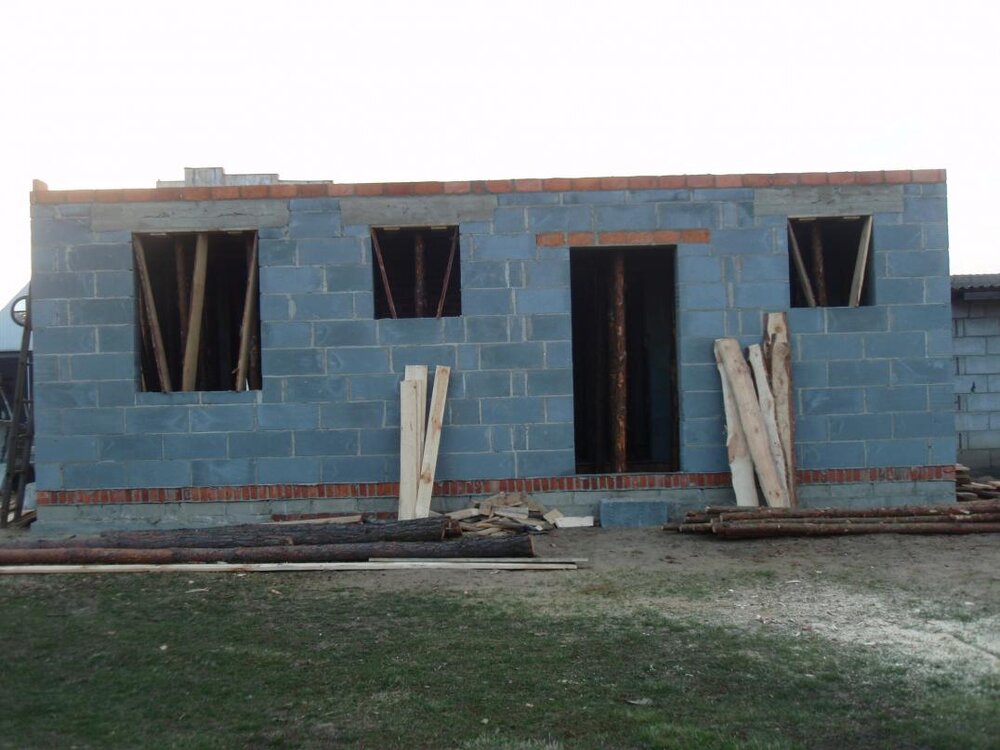

mkmk 09.04.2010 17:01 Zgłoś naruszenie Udostępnij Napisano 9 Kwietnia 2010 A oto nasz domek Cytuj Odnośnik do komentarza https://forum.murator.pl/topic/128018-projekt-z71-pracownia-studio-z500/page/5/#findComment-4055303 Udostępnij na innych stronach Więcej opcji udostępniania
Betina29 09.04.2010 18:39 Autor Zgłoś naruszenie Udostępnij Napisano 9 Kwietnia 2010 Witajcie!! No pięknie mkmk ) - gratuluję,widać postępy. Zmiany macie takie,na jakie nigdy bym nie wpadła ,ale bardzo fajnie. U nas teraz roboty dachowe,ale do okien,ocieplania i hydrauliki też się przymierzamy. Pozdrawiam Wszystkich!! Cytuj Odnośnik do komentarza https://forum.murator.pl/topic/128018-projekt-z71-pracownia-studio-z500/page/5/#findComment-4055493 Udostępnij na innych stronach Więcej opcji udostępniania
