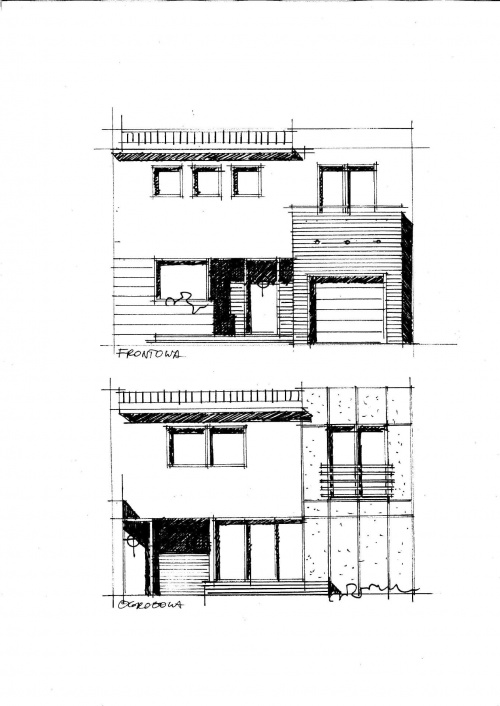

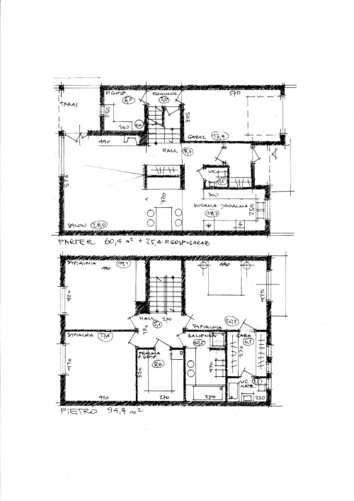

monjan 25.08.2009 11:22 Zgłoś naruszenie Udostępnij Napisano 25 Sierpnia 2009 To mój pierwszy post więc witami proszę o konstruktywne uwagiwstępny projekt naszego domu-dla rodziny 2+1(może kiedyś 2 dziecko)działka w miescie więc wąska, pod szeregowiec, więc ściana ślepa(dać pustakiszklane?ew. świetlik)bez piwnicy, Całośc ok. 155 m kw +pom.gpospodarczeelewacja wstępna- Tynk, troszkę drewna lub płytki elewacyjnej, resztabonie.narozne okno w kuchnina górze zamienimy miejscami łaznienke dzieci i pom. gosp-doświetlimyswietlikiem, tam bedzie kocioł kondensacyjny z zamkniętą komorą, - będzierura w rurze od razu ponad dach rzuty-sugeruję powiekszychttp://www.fotosik.pl/pokaz_obrazek/a28c271cdf37e903.htmlelewacjahttp://www.fotosik.pl/pokaz_obrazek/3736ea24d24bbae0.html próbuje wkleićhttp://images43.fotosik.pl/186/a28c271cdf37e903med.jpghttp://images43.fotosik.pl/186/3736ea24d24bbae0med.jpg Cytuj Odnośnik do komentarza https://forum.murator.pl/topic/128611-witam-i-prosz%C4%99-o-uwagi/ Udostępnij na innych stronach Więcej opcji udostępniania
Klodziki 25.08.2009 18:06 Zgłoś naruszenie Udostępnij Napisano 25 Sierpnia 2009 Hej. No mi się bardzo podoba Jedynie to łazienka przez garderobę u góry, no ale chyba nie ma jak inaczej. Na przeciwko stołu idealna wnęka na zabudowaną, podświetlaną szklaną witrynę na zastawę stołową, będę mieć taką samą, Szkoda tylko że stołu nie ma jak doświetlić, jakieś okno, no ale nie da rady z tego co piszesz. Projekt super jak dla mnie Cytuj Odnośnik do komentarza https://forum.murator.pl/topic/128611-witam-i-prosz%C4%99-o-uwagi/#findComment-3505639 Udostępnij na innych stronach Więcej opcji udostępniania
monjan 26.08.2009 13:19 Autor Zgłoś naruszenie Udostępnij Napisano 26 Sierpnia 2009 dziekiwłaśnie taki kredens przewiduję Cytuj Odnośnik do komentarza https://forum.murator.pl/topic/128611-witam-i-prosz%C4%99-o-uwagi/#findComment-3507777 Udostępnij na innych stronach Więcej opcji udostępniania
ProStaś 26.08.2009 13:29 Zgłoś naruszenie Udostępnij Napisano 26 Sierpnia 2009 Oooooo fajne.Nie wiem, jak z wymiarami (np. szerokość korytarz), ale wygląda bardzo ok.Jedyne co bym zmienił, to przeniósł cały ten ambaras wodny (łazienki na górze) na drugą część domu, po drugiej stronie schodów. Może być z Waszą sypialnią.Łazienki będą wówczas nad pom. gosp. pzdr Cytuj Odnośnik do komentarza https://forum.murator.pl/topic/128611-witam-i-prosz%C4%99-o-uwagi/#findComment-3507795 Udostępnij na innych stronach Więcej opcji udostępniania
monjan 26.08.2009 20:50 Autor Zgłoś naruszenie Udostępnij Napisano 26 Sierpnia 2009 chyba jednak zostanie jak jest-pokoje dzieci sa od południa a wjazd i sypialnia od północyszkoda tam dawać łazienki i tracic cenne okna... Cytuj Odnośnik do komentarza https://forum.murator.pl/topic/128611-witam-i-prosz%C4%99-o-uwagi/#findComment-3508662 Udostępnij na innych stronach Więcej opcji udostępniania
