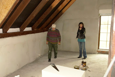

papuch 07.01.2011 12:17 Autor Zgłoś naruszenie Udostępnij Napisano 7 Stycznia 2011 (edytowane) Jan! ty żyjesz! patrz na fotkę: człowiek zamonotwał nam takie paski styropianu między krokwie,przed zamontowaniem wełny. I mąż teraz zdejmuje wełnę i ryra piłą szczeliny w tym styropianie. Teraz pytanie czy tak ma być??? http://lh6.ggpht.com/_RSNEQunpnbg/TScCsEauviI/AAAAAAAAChc/-58WZA-vtSo/s400/_DSC7146.JPG" Chodzi o szczelinę pomiędzy membraną a watą. Z tego co małż widzi jak ma sąsiad to ma wloty powietrza na zewnątrz pomiędzy krokwiami na całym obwodzie domu- a robiła mu droga firma. Z tego co się dowiedziałam to pod i nad membraną ma być lekki przewiew żeby membrana miała tą samą temp. Wiecie coś o tym? Edytowane 7 Stycznia 2011 przez papuch Cytuj Odnośnik do komentarza Udostępnij na innych stronach Więcej opcji udostępniania

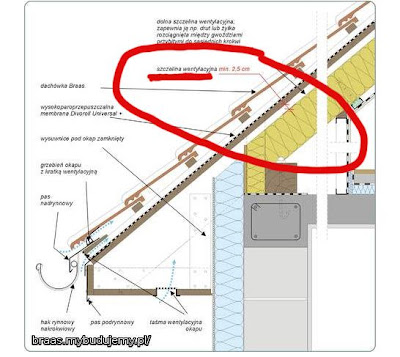

papuch 12.01.2011 11:07 Autor Zgłoś naruszenie Udostępnij Napisano 12 Stycznia 2011 http://lh4.ggpht.com/_RSNEQunpnbg/TS2KSrAgzII/AAAAAAAACic/DFbMS3oGE8k/s400/dach-schemat.jpg"chodzi o tą szczelinę wentylacyjną, że niby ma przewiewać nad wełną i że niby ma mieć (wg rysunku 2,5 cm) to chyba tyle nie będzie bo wełna raczej nie będzie tak sobie sama wisiała tylko jest dociśnięta... chyba. Już teraz sama nie wiem bo mi schody na górę zdemontowali (robią gipsy na rusztowaniu) i nie mogę nawet wejść na górę (drabiny nie ryzykuję) porobić foty ;-( Cytuj Odnośnik do komentarza Udostępnij na innych stronach Więcej opcji udostępniania
Zbigniew100 12.01.2011 11:10 Zgłoś naruszenie Udostępnij Napisano 12 Stycznia 2011 (edytowane) chodzi o tą szczelinę wentylacyjną, że niby ma przewiewać nad wełną i że niby ma mieć (wg rysunku 2,5 cm) to chyba tyle nie będzie bo wełna raczej nie będzie tak sobie sama wisiała tylko jest dociśnięta... chyba. Już teraz sama nie wiem bo mi schody na górę zdemontowali (robią gipsy na rusztowaniu) i nie mogę nawet wejść na górę (drabiny nie ryzykuję) porobić foty ;-( Tak , ale ta szczelina jest potrzebna jeżeli jest deskowanie szczelne dachu i papa albo folia niskoparoprzepuszczalna . U was jest membrana wysokoparoprzepuszczalna i wtedy ta szczelina nie jest wymagana. http://lh6.ggpht.com/_RSNEQunpnbg/TGo1oe7mFoI/AAAAAAAAB1Q/desEWJyBrJ0/s400/_DSC5847.JPG%22 [ Edytowane 12 Stycznia 2011 przez Zbigniew100 Cytuj Odnośnik do komentarza Udostępnij na innych stronach Więcej opcji udostępniania
