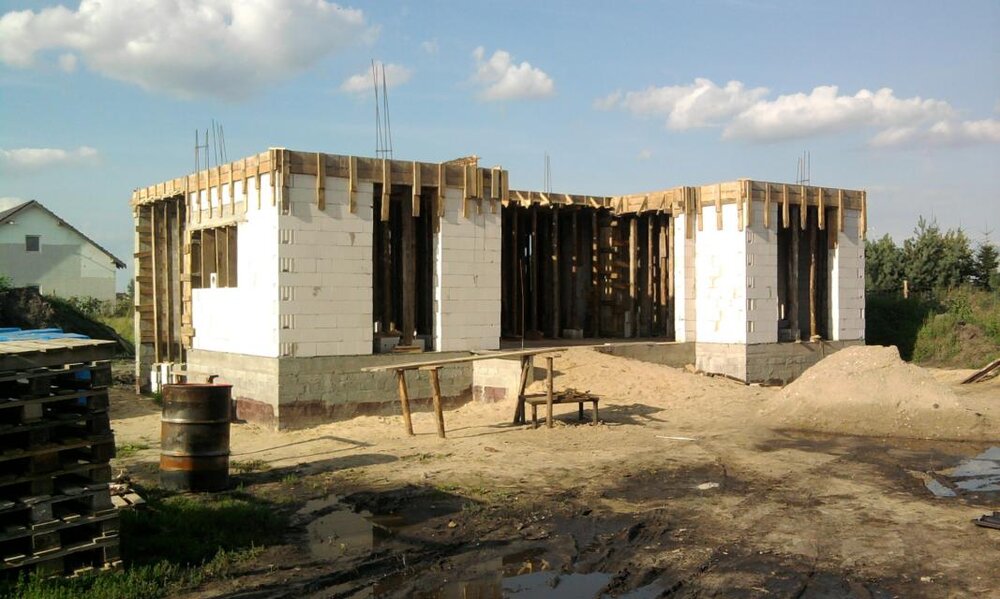

siza 14.08.2010 21:37 Zgłoś naruszenie Udostępnij Napisano 14 Sierpnia 2010 Witam, My jesteśmy na etapie szalowania stropu. W piątek lub w sobotę betonacja. Mamy kilka dylematów, np. jaką dachówkę wybrać -Domino Creatona byłaby oczywiście najlepsza, ale jest trochę droga itd.Pozdrawiam. Cytuj Odnośnik do komentarza Udostępnij na innych stronach Więcej opcji udostępniania

siza 20.08.2010 11:28 Zgłoś naruszenie Udostępnij Napisano 20 Sierpnia 2010 (edytowane) Witam! My zrobiliśmy badania geotechniczne gruntu. Warunki mamy dobre, grunty średnioprzepuszczalne. Stąd mamy dylemat czy jest sens robić drenaż opaskowy wokół budynku, na pewno odprowadzimy wodę opadową z rynien do studni chłonnej. Nasza ekipa budowlana i geodeta bardzo narzekali na skomplikowany fundament budynku i dużą ilość zbrojenia. Musieliśmy dokupić stali, bo z wyliczeń kosztorysowych było jej za mało. Nie starczyłoby na górny wieniec. Budujemy z Silki Xelli N24. Ogrzewanie pompą ciepła, podłogówka na całości. Zrezygnowaliśmy z kominka, stąd komin dymny wyrzuciliśmy z projektu. Kanały wentylacyjne robimy z gotowych bloczków wentylacyjnych Silki. Mamy dylemat jaką wentylację zastosować. Rozmawialiśmy z kilkoma firmami od rekuperacji. Nie podoba się nam jednak brak odpowiedzi co z czyszczeniem kanałów nawiewnych po latach eksploatacji.Ostatnio otrzymaliśmy jofertę na wentylację hybrydową. Nawiewniki ścienne higrosterowalne i wywiewne, główny wentylator wyciągowy podłączony do wszystkich kanałów, oprócz kuchennego od okapu, usytuowany na nieużytkowym poddaszu. Brak komina. Dom nasz usytuowany jest z wejściem od strony zachodniej, z salonem od południa z widokiem na ogród. Okna w kolorze grafitowym z PCV, witryna aluminiowa, rolety zewnętrzne nastawne. Garaż, tak jak u Ewy wolnostojący. Teraz wybieramy dachówkę. Z płaskiej rezygnujemy ze względu na: 1) koszty, 2) obawy o własciwe ułożenie dachów - kilku sprzedawców przestrzegało nas przed trudnościami we właściwym montażu takiej dachówki. Jesteśmy na etapie zalewania stropu - w najbliższy poniedziałek. Mamy też już zrobione pionowe odwierty wraz z kolektorem pod pompę ciepła. Edytowane 10 Września 2010 przez siza Cytuj Odnośnik do komentarza Udostępnij na innych stronach Więcej opcji udostępniania
aleksandergrajerk 20.08.2010 22:56 Zgłoś naruszenie Udostępnij Napisano 20 Sierpnia 2010 hejwitam wszytskichtez chce budowac ten dom:)bardzo jestem zadowolony ze dom z widokiem cieszy sie zainteresowaniemboje sie troszke ze salon i kuchnia sa nie za duze chetnie poogladam wasze zdjecia siza u ciebie juz nabiera wszytsko kształtów:)pozdrawiam wszystkich Cytuj Odnośnik do komentarza Udostępnij na innych stronach Więcej opcji udostępniania
ojojoj 21.08.2010 13:52 Zgłoś naruszenie Udostępnij Napisano 21 Sierpnia 2010 Siza, super rośnie Wasz dom i już teraz widać, że w okolicy to będzie ten najładniejszy . Bardzo nam się podoba. Powodzenia i czekamy na dalsze foty. A na czym dokładnie polega ta komplikacja z fundamentem, co to powoduje narzekanie ekipy i geodety? pozdrawiamy Cytuj Odnośnik do komentarza Udostępnij na innych stronach Więcej opcji udostępniania

acca5 21.08.2010 19:27 Zgłoś naruszenie Udostępnij Napisano 21 Sierpnia 2010 (edytowane) Siza- na 3 zdjęciu widać wieniec na ścianie fundamentowej ze zbrojeniem? Czy się nie mylę? Jeśli tak to czy nie wydaje się ,że stawiacie bunkier?Wszak dom nie jest taki wielki. Słyszałam o przewymiarowaniu projektów wszystkich Domów z Wizją- jak to widzi wasz architekt? Czy kierownik?No chyba ,że żle widzę? Jednak na każdym pozostałym zdjęciu widać ,że jest wieniec- czy tak jest w projekcie czy to wasz kierownik kazał?Kurcze z chęcią przeglądnęłam bym ten projekt budowlany.Czy możesz podać jaki strop jest przewidziany i ile stali w całości idzie na dom,-powinno być w zestawieniu czy w projekcie są w stropie lub w więźbie jakieś stalowe Heby czy teowniki?Stal jest jednak cholernie droga. Edytowane 21 Sierpnia 2010 przez acca5 Cytuj Odnośnik do komentarza Udostępnij na innych stronach Więcej opcji udostępniania

siza 22.08.2010 20:53 Zgłoś naruszenie Udostępnij Napisano 22 Sierpnia 2010 W projekcie jest wieniec na fundamencie. Zgadzam się z Tobą acca5, że projekt jest przesadzony jeśli chodzi o ilość zbrojenia i samą konstrukcję, dla przykładu jeden z podciagów ma wysokość 45cm i zbrojenie z 8-mioma prętami o średnicy 12cm + podwójne strzemiona.Mogliśmy spokojnie zrezygnować z dolnego wieńca, kierownik budowy nie widział problemu jednak pozostaliśmy przy tym gdyż stwierdzilismy, że w skali całego domu ten dodatkowy wieniec niewiele kosztuje, a wartością dodaną będzie prawdopodobnie brak pęknięć na ścianach podczas osiadania domu w pierwszym okresie po budowie. Tak naprawde to ten dom ma trzy wieńce, jeden na ścianach fundamentowych, drugi przy stropie, a trzeci tradaycjnie przy poddaszu.Jeśli chodzi o stal to w projekcie jest 2,5 tony (zestawienie), już wiemy, że będzie mało, dokupiliśmy ostatnio jakieś 400 kg, po przeliczeniu wygląda na to, że wystarczy.Warto dokupic wraz z projektem dokładny kosztorys, gdyż jest tam pełna obmiarówka, nam to na razie bardzo pomogło gdyż bazowaliśmy na niej przy zamawianiu np. betonu i było dokładnie jak w obmiarze, pozwala to zaoszczędzić pieniądze, oczywiście zawsze wykonawca liczy ile czego trzeba zamówić jednak jest to baza do weryfikacji wyliczeń wykonwacych i naszych.Jeśli chodzi o trudność w budowie o której pisałam, to nie chodzi o to, że coś się nie zgadza, chodziło mi bardziej o to, że same fundamenty maja bardzo dużo osi, to wymaga dobrego gedety i kosztuje więcej, nie każdy chce wymierzać taką ilość osi, dodatkowo łatwiej o pomyłkę jeśli weżmiesz kiepskiego geodetę lub murarza. Także zbrojenie jest skomplikowane i skręcenie zajmuje więcej czasy niż przy typowym zbrojeniu. Jeszcze taka ciekawostka, nad oknem w salonie jest nadproże połączoen z wieńcem o wysokości 90cm, to kolejny ewenement konstrukcyjny.Także wybór okna w salonie jest bardzo skomplikowany, chcąc zachować oryginalne wymiary trzeba raczej iść w profil aluminiowy, a to kosztuje. Projektant przewidział roletę nastawną kompaktową, to też ogranicza ze względu na niestandardową wysokość okna (roleta kosztuje krocie), dochodzi także problem z optymalnym osadzeniem okna, jak wiadomo standardowo roleta nastawna nie jest mocowana do nadproża, więc trzeba zaprojektować optymalny montaż. Wszystkie wymieniona punktu ograniczają znacznie dostawcę okna i podnoszą koszty. No ale efekt powinien wynagrodzić te trudy.Zwróćcie uwagę także na dachówke, w projekcie jest dachówka płaska, zapewniam was, że jest to produkt niszowy i kosztuje sporo, dodatkowo położenie takiej dachówki wymaga perfekcyjnego położenia więźby dachowej, drewna o właściwej wilgotności (czytaj, nie występuje takie w większości tartaków) oraz dobrej ekipy dekarskiej - inaczej będą fale i szczeliny na dachu. My zrezygnowaliśmy z płaskiej dachówki - po prostu będzie taniej i bezpieczniej.To chyba tyle, mam nadzieje, że wyczerpałam tematy. Jeśli macie jeszcze pytania to walcie śmiało.Podaję także e-maila: [email protected] Cytuj Odnośnik do komentarza Udostępnij na innych stronach Więcej opcji udostępniania
