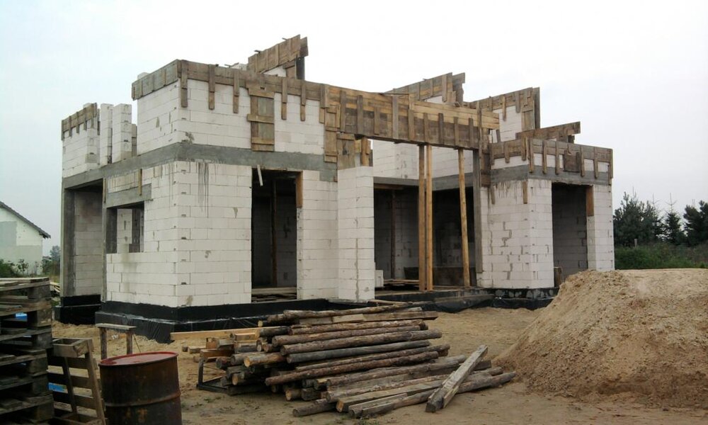

ewa133 05.09.2010 09:10 Zgłoś naruszenie Udostępnij Napisano 5 Września 2010 http://www.otofotki.pl/img15/miniaturki/hc2159_Obraz 4301.jpg http://www.otofotki.pl/img15/miniaturki/wv4329_Obraz 4286.jpg Przesyłam kolejne etapy realizacji, co prawda juz wymurowane sa bloczki kolejne zdjecia dodam jak nie zapomne wziąć aparatu Cytuj Odnośnik do komentarza Udostępnij na innych stronach Więcej opcji udostępniania

ewa133 05.09.2010 12:59 Zgłoś naruszenie Udostępnij Napisano 5 Września 2010 (edytowane) Nie nie ma, z tym , ze fundamenty zostały przeproektowane pod szkody górnicze, suma ław wyszła 130m. Z fundamentów wychodzi 19 słupów, jest to zwiazane z tym , ze przenosilismy sciany o 1.5m teraz budynek ma wymiary 13.20/7.80m. Jesli chodzi o bloczki uwarunkowane jest to stanem "0", u nas poszło 840bloczków. Pretów o srednicy16 poszło 77sztuk i średnicy 12 x67pretów o długości 12m i 300kg strzemion razem okolo 2 tony, w całosci zakładane jest okolo 3.200tony stali. A betonu okolo 21 kubików (beton B25) na same ławy. Edytowane 5 Września 2010 przez ewa133 Cytuj Odnośnik do komentarza Udostępnij na innych stronach Więcej opcji udostępniania

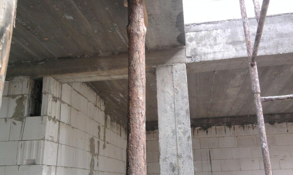

siza 10.09.2010 22:19 Zgłoś naruszenie Udostępnij Napisano 10 Września 2010 (edytowane) Oto bieżące foty i ten podciąg. Pozdrawiam:) Edytowane 10 Września 2010 przez siza Cytuj Odnośnik do komentarza Udostępnij na innych stronach Więcej opcji udostępniania

siza 23.09.2010 19:36 Zgłoś naruszenie Udostępnij Napisano 23 Września 2010 Ewa, wklejam zdjęcia podciągu nad kuchnią, to taka zbrojona betonowa bela. W miejscu gdzie ona przebiega planujesz wykonać drzwi do nowego pokoju z podzielenia dużej sypialni. Z tego co widać czeka Cię ok. 25cm próg w drzwiach. Sugeruję tu problem. Nad gabinetem na parterze nie ma takiego grubego pociągu, jest słup, który pełni pewnie podobną funkcję jak ten podciąg. Nie daje mi to spokoju. Pozdrawiam. Cytuj Odnośnik do komentarza Udostępnij na innych stronach Więcej opcji udostępniania

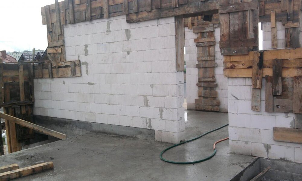

ewa133 25.09.2010 09:22 Zgłoś naruszenie Udostępnij Napisano 25 Września 2010 (edytowane) Makul- Ja tez jestem troszke zdziwiona ta informacja, ktora otrzymałam w jednym punkcie sprzedazy, zwłaszcza , ze wycene robiłam w kilku miejscach. Obawiam sie ze po przyjeciu zlecenia beda zbierali resztki z kilku punktow... Nam wycenili przy wiekszej powierzchni dachu z oknami na 23 375,00 BEZ OKIEN 20 856 Dzis lali u nas płyte w poniedzialek, wyciagaja mury. Mam nadzieje, ze juz bedzie widac postepy Zastanawiam sie tez nad ta dachowka Dachówka ceramiczna Jacobi - Walther Stylist Cena brutto: 4.40 PLN Edytowane 25 Września 2010 przez ewa133 Cytuj Odnośnik do komentarza Udostępnij na innych stronach Więcej opcji udostępniania

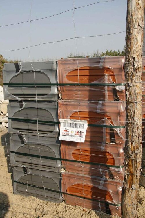

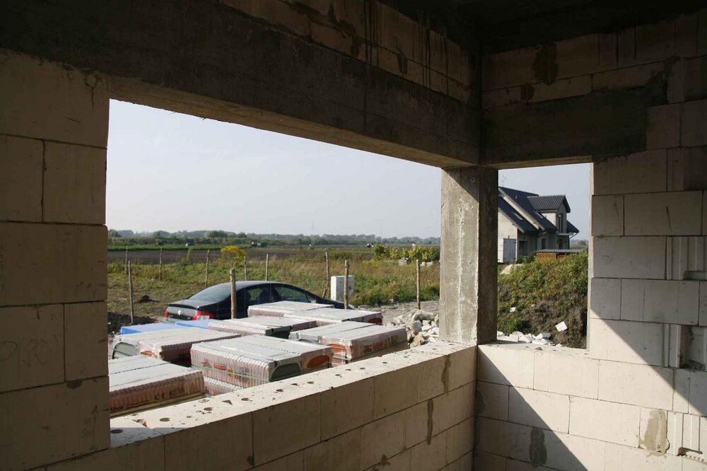

siza 25.09.2010 21:19 Zgłoś naruszenie Udostępnij Napisano 25 Września 2010 Uff... kolejny etap za nami, zakończony powodzeniem (szczegóły na zdjęciach). W przyszły tygodniu startujemy z więźbą (dachówka już czeka na działce) Ach i jeszcze jedno, ostatnie zdjęcie pokazuje jak panoramiczny widok dają te dwa połączone okna w kuchni (to dla tych którzy mają obiekcje czy warto włożyć to małe okno - ZAPEWNIAM, ŻE WARTO) Cytuj Odnośnik do komentarza Udostępnij na innych stronach Więcej opcji udostępniania
