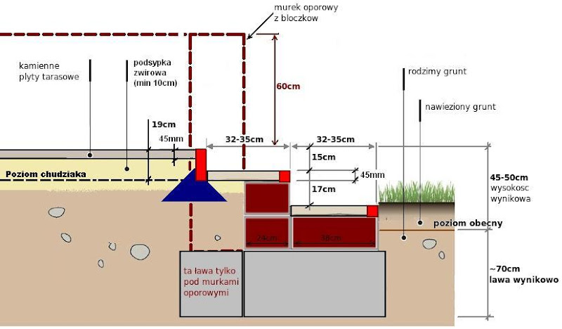

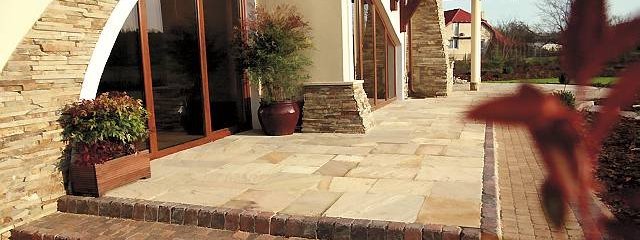

marcbe 01.09.2009 08:32 Zgłoś naruszenie Udostępnij Napisano 1 Września 2009 Witam! Wlasnie jestem na etapie podjecia decyzji co do wygladu i podbudowy tarasu ziemnego i mam prosbe o porade - Zrobilem pewna modyfikacje przekroju schodow z plyt kamiennych - zainspirowal mnie taras jak zalaczony na obrazu ponizej - nie wiem czy dobrze kombinuje... http://lh5.ggpht.com/_6uOocC2M18c/SpzWH1_92LI/AAAAAAAAAB0/dVwQlMk4KJ4/s800/taras.jpg Moj przekroj wyglada tak:http://lh4.ggpht.com/_6uOocC2M18c/SpzWHgAxNHI/AAAAAAAAABw/n683HTRd8qY/s800/taras_przekroj.jpg A taras wyglada mniej wiecej tak:http://lh5.ggpht.com/_6uOocC2M18c/SpzWH6kBcUI/AAAAAAAAAB8/aNNmtIPXkPw/s512/taras_fundament_zarys.jpg Jak widzicie takie wykonanie? Lawy zazbrojone pretami fi14 chce wylac z betonu mrozoodpornego (gdyz lawa nie schodzi ponizej strefy zamarzania), pozniej na lawie osadze bloczki betonowe jw. Obrzeża schodów wykonane sa jak mysle z bruku klinkierowego ustawionego na sztorc na zaprawie do murowania klinkieru. Jako podloze mozna by rowniez uzyc chyba tez kostke brukowa, granitowa lub bruk klinkierowy.. Ja widze tam narazie plyty kamienne. Cytuj Odnośnik do komentarza https://forum.murator.pl/topic/129041-podbudowa-tarasu-z-plyt/ Udostępnij na innych stronach Więcej opcji udostępniania
marcbe 03.09.2009 09:27 Autor Zgłoś naruszenie Udostępnij Napisano 3 Września 2009 Az tak zle to wyglada ? Troche to moze malo czytelne - dla wykonawcy tez.. wiec naryslowalem jeszcze szic.. http://lh6.ggpht.com/_LpTw1-NvbxY/Sp-KOMLyCpI/AAAAAAAAAOo/c7Fn2_C6ob8/s720/taras_szkic1.jpg Fajnie by bylo przeczytac czyjes spostrzezenia, szczegolnie, ze nie jestem pewien czy lawa i bloczki sa prawidlowo umiejscowione.. Cytuj Odnośnik do komentarza https://forum.murator.pl/topic/129041-podbudowa-tarasu-z-plyt/#findComment-3524265 Udostępnij na innych stronach Więcej opcji udostępniania

marcbe 04.09.2009 22:35 Autor Zgłoś naruszenie Udostępnij Napisano 4 Września 2009 Sorry, poprawilem te zdjecia.. niewiem co sie stalo, ale wyparowaly Pawcio dzieki za porady.. no to pojechalem teraz z tym zbrojeniem - troche pretow zostalo wiec wsadzilem, teraz tego atom nawet nie ruszy! Malo tego za namowa konstruktora zaleje to betonem z dadatkiem mrozoodpornym, bo lawa nie schodzi ponizej strefy zamarzania - jak juz murek oporowy stawiam na obrzezach ok 1m ponad grunt rodzimy (50-60cm ponad taras) to musi byc raczej lawa.. Niedawno to tak wygladalo: http://lh3.ggpht.com/_6uOocC2M18c/SqTzmMaGW3I/AAAAAAAAAC8/IBaTJv7IKw4/s720/budowa%2003.09..09%20001_%28640_x_480%29.jpg A to juz dzis, po zalaniu.. http://lh5.ggpht.com/_6uOocC2M18c/SqT2iuq-lEI/AAAAAAAAADQ/xqr4GFSedps/s720/budowa_taras_wylany25.jpg Dodatkowo zrobilem taki szkic, zeby miec pelne zrozumienie sytuacji - kierbud dzis widzial i podobalo mu sie nawet.. oczywiscie przyzwyczail sie juz, ze jestem przewrazliwiony zreszta jak wiekszosc z nas przy pierwszej budowie.. http://lh4.ggpht.com/_LpTw1-NvbxY/Sp-KOajPoJI/AAAAAAAAAOs/78caVhRD-pM/s720/taras_szkic2.jpg Co do materialow, raczej granicie nie myslalem, bardziej plyty sheridan lub jakies tansze, a na linie brzegowe bruk kilinkierowy lub faktycznie palisady. Odpady oczywiscie beda bardziej rozbite i rozplantowane.. Jak rozlozyc warstwy pospolki i zwiru ? Cytuj Odnośnik do komentarza https://forum.murator.pl/topic/129041-podbudowa-tarasu-z-plyt/#findComment-3528015 Udostępnij na innych stronach Więcej opcji udostępniania
