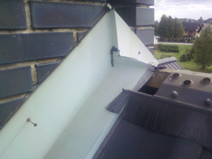

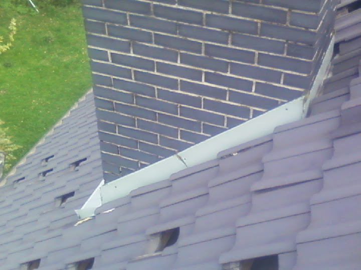

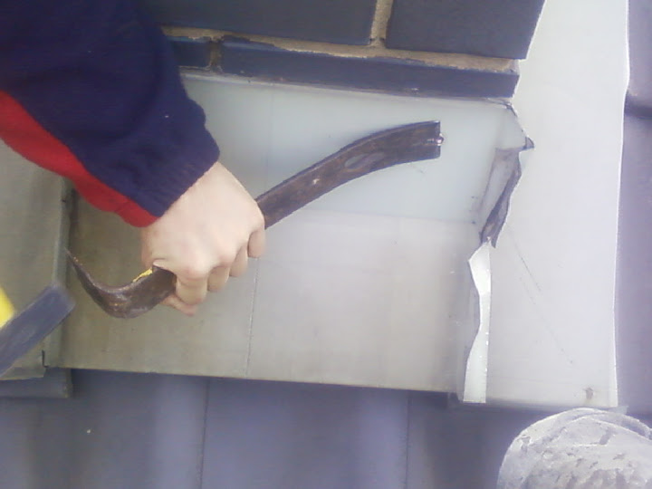

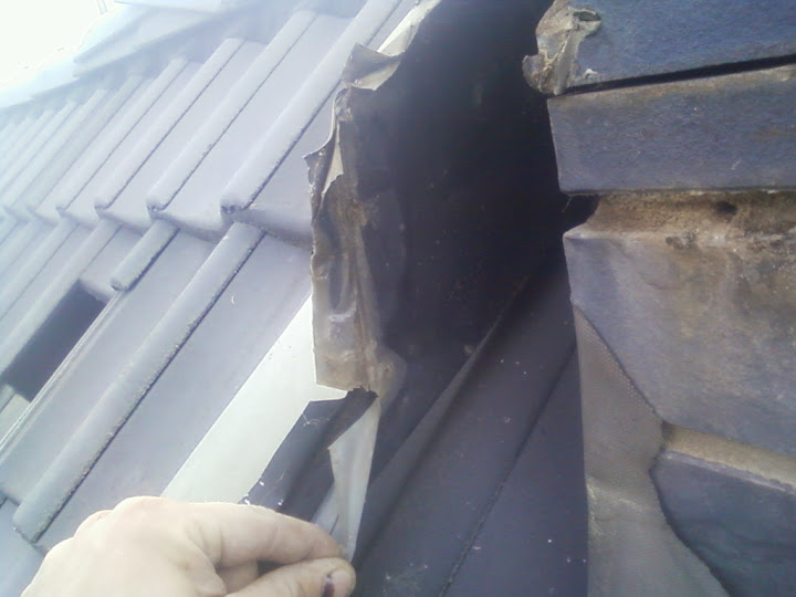

bartosz75 18.11.2010 13:50 Zgłoś naruszenie Udostępnij Napisano 18 Listopada 2010 (edytowane) o to jeden z wielu przykładów nieprawidłowego okucia komina ,które przyszło mi zdemontować i wykonać zgodnie ze sztuką dekarską.http://lh4.ggpht.com/_jXG1peKFt84/TOpvvSf0QbI/AAAAAAAAAEY/npoB6PbRLM0/s720/Zdj%C4%99cie-0020.jpghttp://lh6.ggpht.com/_jXG1peKFt84/TOpvwpX9y7I/AAAAAAAAAEc/lgGQ8qALxoo/s720/Zdj%C4%99cie-0019.jpghttp://lh4.ggpht.com/_jXG1peKFt84/TOpvtNQBy5I/AAAAAAAAAEQ/fwgIVqppBfs/s720/Zdj%C4%99cie-0018.jpghttp://lh6.ggpht.com/_jXG1peKFt84/TOpvuUHmN6I/AAAAAAAAAEU/HFznniVu0Tg/s720/Zdj%C4%99cie-0021.jpgDach jest pokryty czarna betonową dachówka komin czarnym klinkierem a okucie białe, to kwestia gustu,ale w tym przypadku jest to bardziej zabawne bo wykonawca tego "cudu" przygotował sobie okucie na odwrót czyli właściwym kolorem do wewnątrz zauważcie na zdjęciu folie ochroną w środku!pomijam już sposób wykonania obróbki bo jest skandaliczny.http://www.szukajfachowca.pl/profil/bartosz75 Edytowane 22 Listopada 2010 przez bartosz75 Cytuj Odnośnik do komentarza https://forum.murator.pl/topic/129682-prawid%C5%82owo-wykonane-okucie-komina/#findComment-4377142 Udostępnij na innych stronach Więcej opcji udostępniania

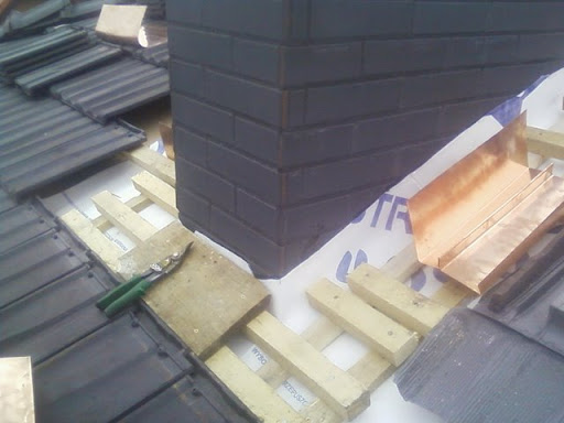

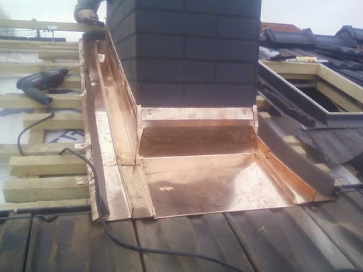

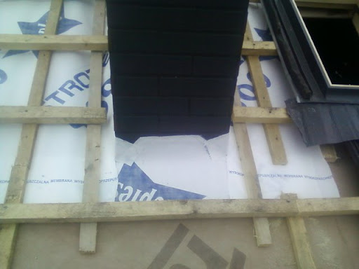

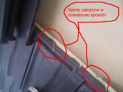

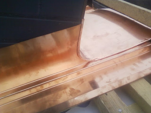

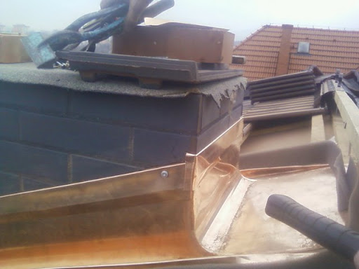

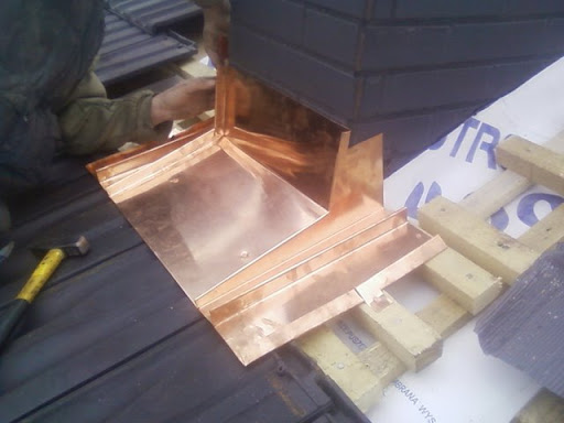

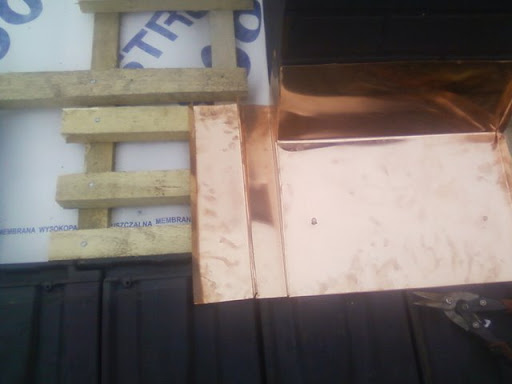

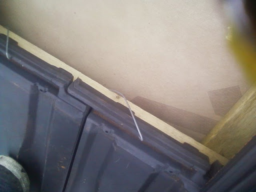

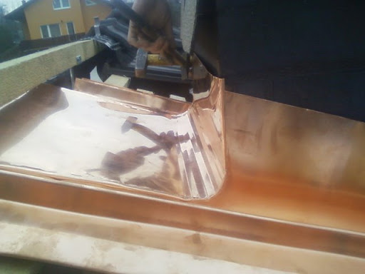

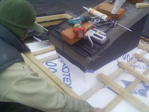

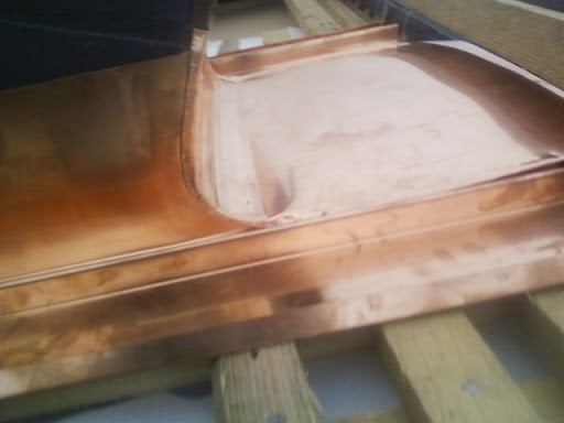

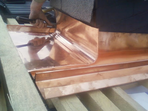

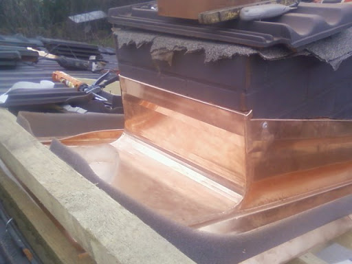

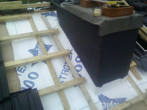

bartosz75 21.11.2010 08:46 Zgłoś naruszenie Udostępnij Napisano 21 Listopada 2010 (edytowane) .Sobota 20 listopada 2010, poranek już chłodny,ale idealny na okucie komina.Dach kopertowy o nachyleniu 25 i 35 stopni,pokryty ceramiczna dachówkąTondach.Sam dach wykonała inna firma,która nie podjęła się wykonania okucia twierdząc że: "nie robią w miedzi", co jest dla mnie dziwną wymówką,ponieważten materiał jest o wiele wdzięczniejszy od blachy powlekanej.Niestety wykonawca zostawił komin nie przygotowany do okucia,folia została wycięta przed kominem co dołożyło nam sporo pracy polegającej na odbiciu łat i kontr-łat by móc prawidłowo ofoliować komin.- i tu APELUJE do firm ogólnobudowlanych.jeśli podejmujecie się prac od fundamentu po DACH,szanujcie sztukę dekarską i zaczerpnijcie choć by odrobinę wiedzy w tym temacie.Sam dach wykonany dość estetycznie,ale po bliższym przyjrzeniu się już tak pięknie nie jest .Gąsiory kalenicowe w powietrzu (nie oparte o dachówkę).Rynna przesunięta na złączkach w taki sposób,że z jednej strony założona 2cm a z drugiej wsunięta w całości zamiast wypośrodkowana.Najdziwniejsze a zarazem zabawne ale nie dla inwestora, to zastosowanie spinek do dachówki,które to zostały założone nie zgodnie z przeznaczeniem od góry a nie z boku gdzie pasują doskonale.Co powoduje że można swobodnie dachówkę podnosić od przodu. Wracając do okucia,-ja również nie jestem zadowolony z okuwania miedzią tego komina ponieważ okapy są wykonane ze stali co będzie miało na nie bezpośrednio zły wpływ polegający na przyśpieszonej korozji.Inwestor został o tym poinformowany,ale klient nasz pan.(proponowałem tytan cynk).http://lh3.ggpht.com/_jXG1peKFt84/TOjXzqqY2hI/AAAAAAAAACk/tyycSeLLNco/poprawka.JPGa może ja się nie znam? http://lh3.ggpht.com/_jXG1peKFt84/TOjX0YDlZzI/AAAAAAAAACs/EzkdnoAe_3U/Zdj%C4%99cie-0011.jpgi tak na całym dachuhttp://lh5.ggpht.com/_jXG1peKFt84/TOjX1bNntII/AAAAAAAAAC0/yQxKn5fK8yU/Zdj%C4%99cie-0013.jpgjuż ofoliowane ,dołożyliśmy folie ,która kończyła się przed kominem (nasza biała)http://lh6.ggpht.com/_jXG1peKFt84/TOjX11O62II/AAAAAAAAAC4/Ov3xtoZc_hk/Zdj%C4%99cie-0014.jpghttp://lh4.ggpht.com/_jXG1peKFt84/TOjX2SJmiNI/AAAAAAAAAC8/B274C97mP-s/Zdj%C4%99cie-0015.jpghttp://lh4.ggpht.com/_jXG1peKFt84/TOjX28mYHVI/AAAAAAAAADA/dgk7ElYGfb0/Zdj%C4%99cie-0016.jpgPrzygotowane pod obróbkęhttp://lh4.ggpht.com/_jXG1peKFt84/TOjX3_NIL-I/AAAAAAAAADE/1-BuXsc5nnI/Zdj%C4%99cie-0017.jpghttp://lh4.ggpht.com/_jXG1peKFt84/TOjX4anCt7I/AAAAAAAAADI/k39tfFLxRH4/Zdj%C4%99cie-0018.jpghttp://lh6.ggpht.com/_jXG1peKFt84/TOjX5WRcBkI/AAAAAAAAADM/-dROQXlFCvQ/Zdj%C4%99cie-0019.jpgno i okuwamy http://lh4.ggpht.com/_jXG1peKFt84/TOjX5yMo8HI/AAAAAAAAADQ/ClX4ldkoPpE/Zdj%C4%99cie-0020.jpghttp://lh4.ggpht.com/_jXG1peKFt84/TOjX6aKamzI/AAAAAAAAADU/mza-cZmz24c/Zdj%C4%99cie-0021.jpghttp://lh4.ggpht.com/_jXG1peKFt84/TOjX6wbsT-I/AAAAAAAAADY/ioxUkQXAQQ8/Zdj%C4%99cie-0022.jpgSiodełko to najbardziej newralgiczny punkt okucia .z doświadczenia wiemy że jest to czarna magia dla niektórych budowlańców.zauważyliśmy kilka "trendów"okuć tyłu komina , postaram się kiedyś umieścić na tym forum ich zdjęcia.do tej pory nie dokumentowaliśmy,ale miara się przebrał.MAMY DOŚĆ PARTACTWA w naszej branży i niezdrowej dla nas konkurencji amatorów.http://lh4.ggpht.com/_jXG1peKFt84/TOjX7bQKUWI/AAAAAAAAADc/CbT1ed0rAV8/Zdj%C4%99cie-0023.jpghttp://lh5.ggpht.com/_jXG1peKFt84/TOjX77LNWMI/AAAAAAAAADg/dTae0X-bx-w/Zdj%C4%99cie-0024.jpgwyderki.http://lh4.ggpht.com/_jXG1peKFt84/TOjX8Q1eC2I/AAAAAAAAADk/Xn6nfs3OU_Q/Zdj%C4%99cie-0025.jpghttp://lh5.ggpht.com/_jXG1peKFt84/TOjX866JL_I/AAAAAAAAADo/IwfhjM8X3vQ/Zdj%C4%99cie-0026.jpgPamiętajcie o wydrach.(dach pracuje niezależnie od komina i samo wcięcie obróbki nic nie da kiedyś wyskoczy z zacięcia ,(tak wiem będziecie gdzie indziej. -to uwaga dla niechlujnych wykonawców.)Inwestorze żądaj gwarancji!http://www.szukajfachowca.pl/profil/bartosz75 Edytowane 21 Listopada 2010 przez bartosz75 Cytuj Odnośnik do komentarza https://forum.murator.pl/topic/129682-prawid%C5%82owo-wykonane-okucie-komina/#findComment-4380962 Udostępnij na innych stronach Więcej opcji udostępniania

Jan P. 23.02.2011 08:42 Zgłoś naruszenie Udostępnij Napisano 23 Lutego 2011 Opisałem na forum budowlanym jakie błędy popełnił Bartosz. ( np. wbicie gwożdzi w blachę co jest niedopuszczalne). Trzeba mieć tupet , żeby chwalić się fuszerką. A laicy pieją z zachwytu. Jan. Cytuj Odnośnik do komentarza https://forum.murator.pl/topic/129682-prawid%C5%82owo-wykonane-okucie-komina/#findComment-4569435 Udostępnij na innych stronach Więcej opcji udostępniania
eniu 25.02.2011 05:49 Zgłoś naruszenie Udostępnij Napisano 25 Lutego 2011 Opisałem na forum budowlanym jakie błędy popełnił Bartosz. ( np. wbicie gwożdzi w blachę co jest niedopuszczalne). Trzeba mieć tupet , żeby chwalić się fuszerką. A laicy pieją z zachwytu. Jan. Opisz je i tu , ocenimy ten tupet.... Cytuj Odnośnik do komentarza https://forum.murator.pl/topic/129682-prawid%C5%82owo-wykonane-okucie-komina/#findComment-4573669 Udostępnij na innych stronach Więcej opcji udostępniania
Jan P. 25.02.2011 08:33 Zgłoś naruszenie Udostępnij Napisano 25 Lutego 2011 Nie chce mi się. Wystarczą te dwa gwożdzie poniżej komina , które rozerwą blachę. Drogi towar zmarnowany. Będzie ciekło. Jan. Cytuj Odnośnik do komentarza https://forum.murator.pl/topic/129682-prawid%C5%82owo-wykonane-okucie-komina/#findComment-4573876 Udostępnij na innych stronach Więcej opcji udostępniania
bartosz75 25.02.2011 23:35 Zgłoś naruszenie Udostępnij Napisano 25 Lutego 2011 (edytowane) Drogi Janie zamieściłem te posty w tej samej chwili na obu forach ,więc to nie jest ucieczka przed twoją krytyką choć muszę przyznać ,że jesteś drugim lub nawet pierwszym malkontentem III Rzeczypospolitej.Twoja wszechstronność i nieomylność jest porażająca... Proszę ukaż nam swoje dzieła i nie każ na dalej błądzić w ciemnościach .prosimy o ilustrację Mistrza pracy .http://forum.muratordom.pl/images/smilies/happyno.gif MISTRZJAN"Opisałem na forum budowlanym jakie błędy popełnił Bartosz. ( np. wbicie gwożdzi w blachę co jest niedopuszczalne). Trzeba mieć tupet , żeby chwalić się fuszerką. A laicy pieją z zachwytu. Jan. "Wyręczę Pana i dodam opis krytyki mistrza z tamtego forum: "Jeśli robisz w miedzi to rób zgodnie z zasadami blacharskimi. Na dole komina wbiłeś gwożdzie w blachę , powinny być haftry w felcu - poważny błąd. Przeciąłeś felce w rogach , powinna być falbanka - trochę mniejszy błąd. Zakołkowana wydra dolna , żle , ona powinna pływać . Kołkuje się nakładkę i nie takimi hufnalami , wystarczy farmerek. Nie używa się do miedzi uszczelek. to jak kalosze do fraka. Daje się podwójną obróbkę boczną komina. Jan."i moja odp:[B]Drogi Janie masz jak zwykle absolutną racje,a więc należy się kilka słów wyjaśnienia.("haftary w felcu") - Miedziane gwózdki ,które są wbite w przednią stronę obróbki były drogą na skróty,którą wybraliśmy ze względu na możliwościoblutowania ich niewielkimi blaszkami,.Również obawialiśmy się że przy przymierzeniu siodełkaprzednia część obróbki może się obsunąć co spowoduje nie dopasowanie wszystkich elementów..." falbanka" -nie widać?-JEST!"dolna wydra kołkowana"?kołkowałem tylko listwy jak widać na zdjęciach a ilość kołków może usprawiedliwiać wykonanie kominaktóry to jest zrobiony prefabrykatów obłożony płytką klinkierową---cyt: "Daje się podwójną obróbkę boczną komina" -NIE WIDAĆ JEJ?- przecież JEST!!A uszczelki stosujemy przy każdej obróbce , a jak wiemy producenci okien czy też gotowych okuć zalecają ją.i myślę że mają ku temu powody.Dokumentacje tej "robótki" zrobiliśmy spontanicznie nie myśleliśmy jej publikować na forum ,być może postaram się umieścić kolejne okucia jak tylkoskończy się ta sroga zima.Dziękujemy Janie za uwagi i namawiamy Mistrza na własne prezentacje zapewne fachowych dzieł .pozdrawiam .Wesołych świąt.[/b] i dalej Jan Drogi Bartoszu. Zapamiętaj sobie na całe życie ; W BLACHY SZLACHETNE NIE MA PRAWA BYĆ WBITY GWÓŻDŻ. Jest on sztywny a blacha chodzi i to sporo. Po pewnym czasie wyrwie dziurę razem z cyną. Obróbka podwójna to druga blacha wzdłużna nakładana NA dachówkę . Wtedy nie potrzeba uszczelki. Co do moich prac. Nic ciekawego nie robię . Przeważnie poprawki po" fachurach " Jan. to jest wierny przekaz naszej korespondencji na forum budowlanym w którym Mistrz Jan jest nieocenionym guru wszystkich laików. PS. Całom zimę zachodzimy w głowę o co chodzi? i tu cytat Pana "Obróbka podwójna to druga blacha wzdłużna nakładana NA dachówkę"Musze to zobaczyć proszę o fotkę. jestem ciekaw jak to wygląda przy dachówce a najbardziej interesuje mnie tył okucia komina miejsce połączenia z dachówka. jak to zobaczę i będzie to miało ręce i nogi to czapki z głów a sam zedrę tego posta z ekranu . Apeluje wymieńmy się doświadczeniami w naszej branży na tym forum.My nie wiemy wszystkiego i nikomu nie dajemy do zrozumienia ,że jesteśmy najlepsi w swym fachu.doceniamy konstruktywną[/b krytykę, pozdrawiam Bartosz.[/b] Edytowane 26 Lutego 2011 przez bartosz75 Cytuj Odnośnik do komentarza https://forum.murator.pl/topic/129682-prawid%C5%82owo-wykonane-okucie-komina/#findComment-4575697 Udostępnij na innych stronach Więcej opcji udostępniania
Jan P. 26.02.2011 08:40 Zgłoś naruszenie Udostępnij Napisano 26 Lutego 2011 Co tu więcej dodać. Jak powinieneś wiedzieć obróbkę komina , okna dachowego ( bez kołnierzy gotowych ) można robić na 2 sposoby . W przypadku obróbek w miedzi powinno się stosować obydwa aby uniknąć gąbki , która wytrzyma +- 5 lat a miedż przy prawidłowym okuciu jest na wieki. To , że producent zaleca .... sam pomyśl wobec powyższego. Na pocieszenie ; siodełko ładnie docięte i wyklepane. Ja nie miałbym cierpliwości. Robię na prosto. Jan. Cytuj Odnośnik do komentarza https://forum.murator.pl/topic/129682-prawid%C5%82owo-wykonane-okucie-komina/#findComment-4575898 Udostępnij na innych stronach Więcej opcji udostępniania
