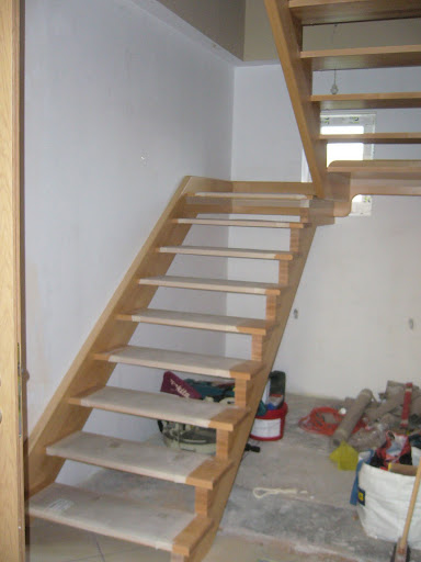

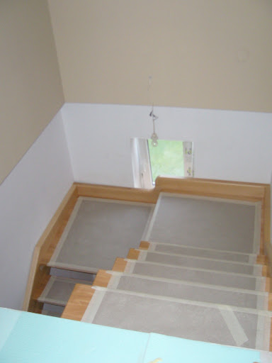

są już schody, niestety jeszcze brakuje barierek, do 2 tygodni mają przyjechać. Pokazuje więc to co mam.
Widok z dołu, na trepach jeszcze tektura zabezpieczająca
http://lh4.ggpht.com/_PhPKPDXnOFE/SsELld_t3dI/AAAAAAAAAO0/fz5-GFkyaKA/s512/P1050909.JPG
i widok z góry
http://lh3.ggpht.com/_PhPKPDXnOFE/SsELu1oC9AI/AAAAAAAAAO4/Zbx4Qz4-gn4/s512/P1050918.JPG

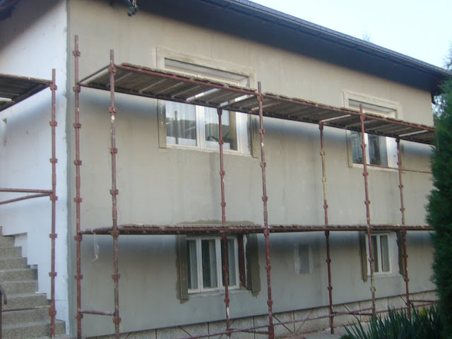

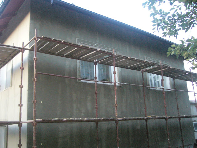

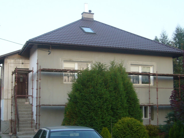

prezentuje efekt dwudniowej pracy panów od elewacji :) :D
zaczynamy od frontu domu
http://lh5.ggpht.com/_PhPKPDXnOFE/SsTaa_6ZyuI/AAAAAAAAAQk/yiGm9EmDRZ4/s640/P1060002.JPG
http://lh6.ggpht.com/_PhPKPDXnOFE/SsTaQDhhUvI/AAAAAAAAAQY/QXJIRaV3UCE/s640/P1060001.JPG
http://lh4.ggpht.com/_PhPKPDXnOFE/SsTbaktNg-I/AAAAAAAAARQ/2sNPDTZufnk/s640/P1060016.JPG
http://lh5.ggpht.com/_PhPKPDXnOFE/SsTbBLuEFrI/AAAAAAAAARI/4LfXS2YkaOk/s640/P1060009.JPG
bok domu
http://lh6.ggpht.com/_PhPKPDXnOFE/SsTaysGrlAI/AAAAAAAAARE/4sszh9sTNBA/s640/P1060007.JPG
i z tyłu
http://lh5.ggpht.com/_PhPKPDXnOFE/SsTalBIEEqI/AAAAAAAAAQo/y__niwIz93w/s640/P1060004.JPG
część z gankiem jeszcze nie docieplona :lol:

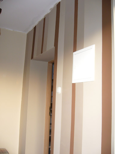

Ściana w przedpokoju na górze skończona :D
http://lh5.ggpht.com/_PhPKPDXnOFE/SspF0KLurBI/AAAAAAAAASE/7zGmeeaCV-I/s512/P1060059.JPG
http://lh4.ggpht.com/_PhPKPDXnOFE/SspF-4nGY7I/AAAAAAAAASM/eKVWULKaCiQ/s640/P1060063.JPG
http://lh4.ggpht.com/_PhPKPDXnOFE/SspGJ_kK5AI/AAAAAAAAASQ/exIWoYIyk1E/s640/P1060061.JPG
motyw tych samych pasów jest w ganku, w przedpokoju na górze i będzie na jednej ścianie przy schodach. Jakoś tak sobie wymyśliłam, że przedpokoje powinny pasować do siebie. Nie wiem czy słusznie ale taką przyjełam zasade 8)

Super mieszkanko wyszło na twoim poddaszu. Ja też robię u siebie mieszkalne poddasze. Na schody przewidziałem pomieszczenie 2.10 na 2.40 nie wiem czy zmieszczą się tam w miarę wygodne schody. Napisz proszę jakie wymiary ma twoja klatka schodowa.
Odnośnik do komentarza
https://forum.murator.pl/topic/129779-kostka-remont-poddasza/page/2/#findComment-3616917
Udostępnij na innych stronach
Bardzo się ciesze, że Ci się podoba, u mnie klatka schodowa też jest malutka: 1,90x2,40 wysokość do stropu 2,85. Schody wyszły bardzo wygodne, szerokość zbiegu 0,90. Najlepszym pomysłem stolarza były 2 spoczniki. Jak tylko dojadą tralki z balustradą to wkleję zdjęcia. Pozdrawiam i życzę powodzenia
https://forum.murator.pl/topic/129779-kostka-remont-poddasza/page/2/#findComment-3616950
Bardzo ładnie na tym waszym poddaszu , u nas jeszcze długa droga do końca.
Widzę że otwór na schody jest identyczny jak u nas , mam pytanko czy poszerzaliście na poddaszu otwór na te chody? bo widzę że macie 2 zabiegowe dość szerokie .
pozdrawiam :D
https://forum.murator.pl/topic/129779-kostka-remont-poddasza/page/2/#findComment-3617090
remoncik987 otwór na schody był poszerzany, skuwaliśmy strop aby miał wymiary takie same jak klatka schodowa jedynie musiał zostać gzyms gdyż w narożnikach domu były z cegły murowane takie jakby wzmocnienia na których trzyma się wieniec.
