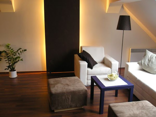

franzkru 18.09.2009 09:36 Zgłoś naruszenie Udostępnij Napisano 18 Września 2009 Ja mam jak narazie coś takiego:http://lh4.ggpht.com/_kKJMOZbHZgw/SrIeI0DufgI/AAAAAAAAESA/VLtacrS6d9w/s640/P050909_15.11%5B01%5D.JPGŚcianka wystaje na jakieś 8cm. Na bocznych odnogach będzie jest kawałek zabudowy u góry za którą będzie schowane oświetlenie. I będzie się ono rozlewać po ścianie. Na początku zastanawialismy sie czy nie zrobić czegoś takiego jak mamy tam gdzie mieszkamy terazhttp://lh4.ggpht.com/_kKJMOZbHZgw/SlLcLLOhCmI/AAAAAAAAEDw/BfS6x6y54mI/poddasze1.jpgAle lepiej będzie wyglądać jezeli światło będzie płynąc z góry niż z boków TV/ścianki na której będzie wisiał.. Cytuj Odnośnik do komentarza https://forum.murator.pl/topic/129919-wn%C4%99ka-na-tv-lcd/#findComment-3557369 Udostępnij na innych stronach Więcej opcji udostępniania

dejvz 15.10.2009 12:37 Zgłoś naruszenie Udostępnij Napisano 15 Października 2009 Na początku zastanawialismy sie czy nie zrobić czegoś takiego jak mamy tam gdzie mieszkamy teraz http://lh4.ggpht.com/_kKJMOZbHZgw/SlLcLLOhCmI/AAAAAAAAEDw/BfS6x6y54mI/poddasze1.jpg Ale lepiej będzie wyglądać jezeli światło będzie płynąc z góry niż z boków TV/ścianki na której będzie wisiał.. Ależ piękny efekt! Jak jest moc zastosowanej listwy led? Cytuj Odnośnik do komentarza https://forum.murator.pl/topic/129919-wn%C4%99ka-na-tv-lcd/#findComment-3622101 Udostępnij na innych stronach Więcej opcji udostępniania

dejvz 17.10.2009 08:01 Zgłoś naruszenie Udostępnij Napisano 17 Października 2009 Dobry artykuł. Obudowa TV opiera się na podobnych zasadach co montaż sufitu z płyt g-k, np: http://knaufblog.pl/index.php/2007/07/30/prosty-montaz-sufitu-podwieszanego-rady-ekspertow-firmy-knauf/ Szkoda tylko, że tam nie ma podświetleń żadnych, np. led. 3 posty powyżej oświetlenie jednak nie jest z led a ze świetlówek, jak mnie poinformował wykonawca ) Cytuj Odnośnik do komentarza https://forum.murator.pl/topic/129919-wn%C4%99ka-na-tv-lcd/#findComment-3626455 Udostępnij na innych stronach Więcej opcji udostępniania
