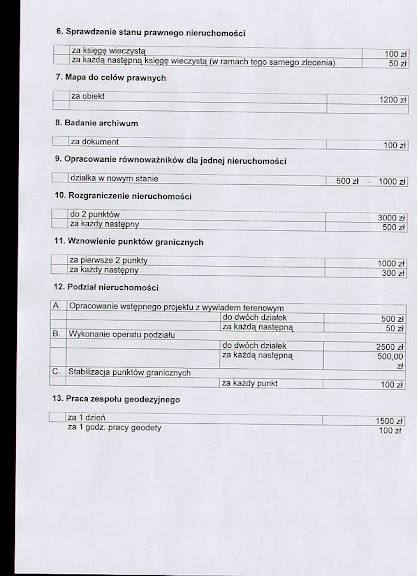

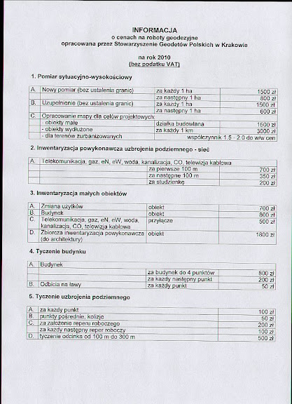

rencia 19.03.2010 08:27 Autor Zgłoś naruszenie Udostępnij Napisano 19 Marca 2010 CENNIK ROBÓT GEODEZYJNYCH http://lh4.ggpht.com/_BjhlvXUUw64/S6cVWnRaAQI/AAAAAAAAACg/ejYVdSbm0Uk/s576/cennik-1.jpg http://lh4.ggpht.com/_BjhlvXUUw64/S6cVW3RBT3I/AAAAAAAAACk/ypAdyPGIISk/s576/cennik-2.jpg Cytuj Odnośnik do komentarza Udostępnij na innych stronach Więcej opcji udostępniania
