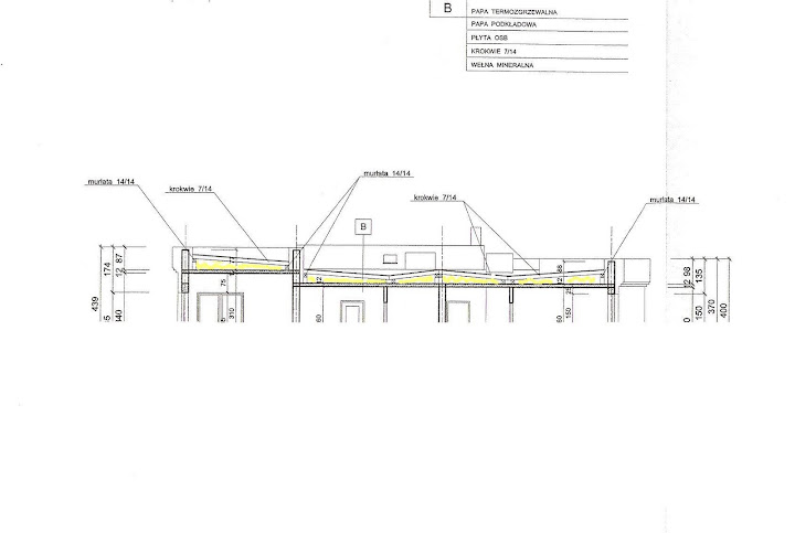

tutli_putli 18.09.2009 18:29 Zgłoś naruszenie Udostępnij Napisano 18 Września 2009 U mnie wygląda to tak jak na zdjęciu poniżejCelowo zrezygnowaliśmy z dachu żwirowego z roślinnością i wymyślili nam tak w projekcie jak na przekroju( wystarczy mi 2000 metrów do obrabiania na działce )http://lh5.ggpht.com/_rI_-_j0BlTk/SrPRaz_-GGI/AAAAAAAABJk/JO-u7PbbAwc/s720/przek1we%C5%82.JPG Cytuj Odnośnik do komentarza https://forum.murator.pl/topic/130084-dach-odwr%C3%B3cony/#findComment-3558525 Udostępnij na innych stronach Więcej opcji udostępniania

Dariusz Hajduk 18.09.2009 22:04 Zgłoś naruszenie Udostępnij Napisano 18 Września 2009 Dach odwrócony to dach wyłącznie taki, gdzie warstwa izolacji termicznej jest ułożona na izolacji p/wodnej. Dach pokazany na szkicu to po prostu dach płaski. Kondensacja pary wodnej - paroizolacja powinna załatwic sprawę, ale wszystko zależy od staranności wykonania. Wykraplanie się pary wodnej i zawilgocenie izloacji termicznej powoduje obniżenie izolacyjności termoizolacji (woda jest b. dobrym przewodnikiem). A zamiast żwiru, proponuję keramzyt, to "lżej" dla konstrukcji i lepiej dla roślinek... Cytuj Odnośnik do komentarza https://forum.murator.pl/topic/130084-dach-odwr%C3%B3cony/#findComment-3559147 Udostępnij na innych stronach Więcej opcji udostępniania
tutli_putli 19.09.2009 10:24 Zgłoś naruszenie Udostępnij Napisano 19 Września 2009 Dach odwrócony to dach wyłącznie taki, gdzie warstwa izolacji termicznej jest ułożona na izolacji p/wodnej. Dach pokazany na szkicu to po prostu dach płaski. Kondensacja pary wodnej - paroizolacja powinna załatwic sprawę, ale wszystko zależy od staranności wykonania. Wykraplanie się pary wodnej i zawilgocenie izloacji termicznej powoduje obniżenie izolacyjności termoizolacji (woda jest b. dobrym przewodnikiem). A zamiast żwiru, proponuję keramzyt, to "lżej" dla konstrukcji i lepiej dla roślinek... Wyraźnie napisałam, że my zrezygnowaliśmy z dachu odwróconego ze żwirkiem na rzecz tego płaskiego, zwykłego ze szkicu. U Buszmena jest inna sytuacja bo chce mieć dach zielony, odwrócony na tarasach. Gdybym miała mniejszą działkę i dach, który byłby jednocześnie tarasem pewnie to rozwiązanie wzięłabym pod uwagę. Początkowo rozważaliśmy dach odwrócony ale mojego dachu i tak nie wiać, a zależało nam prostej lekkiej, konstrukcji a w przyszłości jak najmniej obsługowej. Przedstawiłam moje rozwiązanie bo to dach nietypowy i płaski, może się komuś taki szkic poglądowy przyda. Cytuj Odnośnik do komentarza https://forum.murator.pl/topic/130084-dach-odwr%C3%B3cony/#findComment-3559573 Udostępnij na innych stronach Więcej opcji udostępniania

tutli_putli 23.09.2009 12:38 Zgłoś naruszenie Udostępnij Napisano 23 Września 2009 Mnie architekt odradził wylewkę i kolejność warst wygląda tak strop żelbetowyhydroizolacja wełna skalna wełna spadkowakonstrukcja drewnianapłyta osbpapa podkładowa albo membrana papa termozgrzewalna Też można po tej konstrukcji chodzić jeśli zajdzie taka potrzeba. Cytuj Odnośnik do komentarza https://forum.murator.pl/topic/130084-dach-odwr%C3%B3cony/#findComment-3568862 Udostępnij na innych stronach Więcej opcji udostępniania
