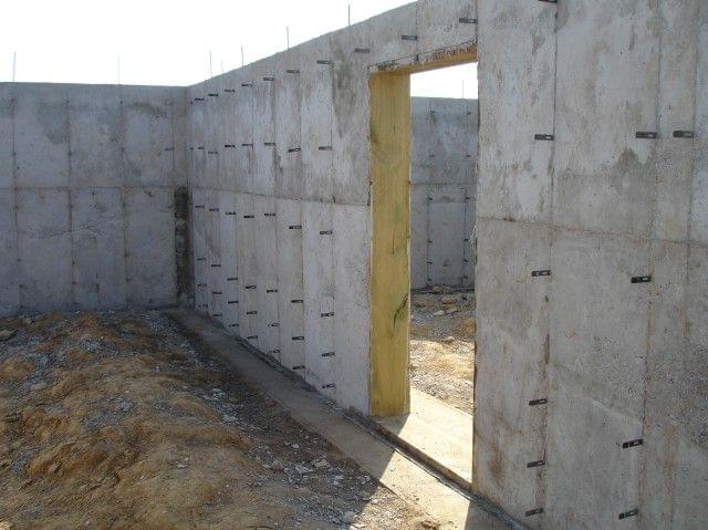

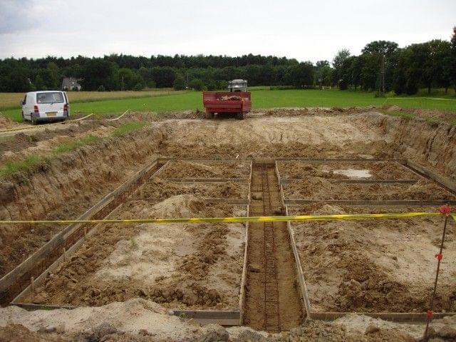

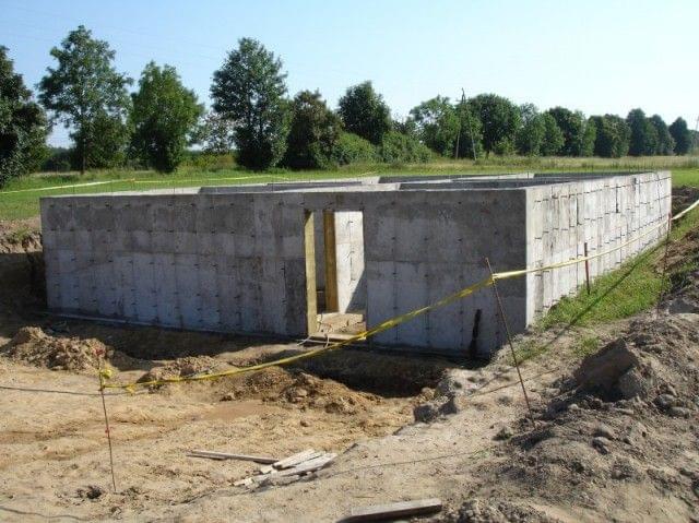

martinflash 09.10.2009 16:50 Zgłoś naruszenie Udostępnij Napisano 9 Października 2009 Witam!jak wylać posadzkę w piwnicy (domu jednorodzinny)? oraz jak ocieplić/izolować ściany na zewnątrz?poniżej załączam zdjęciaława fundamentowa zbrojona wylana na głębokość 40 cm (beton B20)ściany boczne wylane z litego betonu (B20) zbrojone, szerokość ściany 25cmpytanie moje do Was jak proponujecie wylać posadzkę, ile dać żwiru i ile betonu, czy zbroić, oraz jak zaizolować piwnicę na zewnątrz, dodam że pomiędzy ściana a ławą dałem podwójną papę, nie dawałem lepiku ponieważ 100 ton betonu było wlane w tym samym czasie i docisnęło prawdopodobnie papę na max. http://images38.fotosik.pl/206/41488ab7210502c8.jpghttp://images45.fotosik.pl/211/8966f7a29c9dc0f0.jpghttp://images50.fotosik.pl/210/6d28870a8d1975b2.jpghttp://images48.fotosik.pl/210/63976c06be022627.jpg Cytuj Odnośnik do komentarza https://forum.murator.pl/topic/131332-piwnica-jak-wyla%C4%87-posadzk%C4%99-oraz-jak-ociepli%C4%87izol-%C5%9Bciany/ Udostępnij na innych stronach Więcej opcji udostępniania

beton44 09.10.2009 20:36 Zgłoś naruszenie Udostępnij Napisano 9 Października 2009 to nie masz projektu i kierownika budowy??? 1. dziwna teoria z tą papą dociśniętą betonem- lepiku zadaniem nie jest dociskanie papy ale ściany stoją to już nie ma się czym przejmować... wykonaj jeszcze warstwę izolacji przeciwwilgociowej na ścianach fundamentowych , tym razem przylep papę lepikiem... 2. zmierzyć wysokość ścian piwnicy bardzo ważne - ustalenie poziomu posadzki by się nie trzeba schylać... 3. jeżeli z 2 wynika że jest miejsca dosyć to idelnie wg zasad: ziemia wygląda "piaskowo" raczej wykopujesz jej z 5 czy 10 cm poniżej górnej powierzchni ław trochę szalejesz zagęszczarką i beton naprzód do poziomu ławy tak żeby go było z 10 cm... reszta warstw wedle upodobania i wysokości piwnicy albo papa /na lepiku!!/ i warstwa "wylewki" ew. jeszcze pod tą wylewką ocieplenie - styropian - o ile będzie miejsce - ale raczej bez sensu o ile piwnica będzie kotłownią-składem rupieci a nie mieszkaniem... Cytuj Odnośnik do komentarza https://forum.murator.pl/topic/131332-piwnica-jak-wyla%C4%87-posadzk%C4%99-oraz-jak-ociepli%C4%87izol-%C5%9Bciany/#findComment-3608900 Udostępnij na innych stronach Więcej opcji udostępniania
Zbigniew100 10.10.2009 07:50 Zgłoś naruszenie Udostępnij Napisano 10 Października 2009 martinflash Gratuluję cieśli, ładnie wykonane piwnice. Małe pytanie; Nie widzę wentylacji w piwnicach. Co do posadzki j.w. jednak wersja ze styropianem - EPS100 5 cm Izolacja ścian- jestem zwolennikiem mas bitumicznych nie papy dlatego proponuje system Botament 1.- grunt Botazit BE 901 2.- 4 mm izolacja bitumiczna Botazit BE 91 Na to izolacja styropian XPS, koniec Zamiast Styropianu XPS może być EPS100 ale na styropian siatka ,klej i izolacja bitumiczma. Powodzenia Cytuj Odnośnik do komentarza https://forum.murator.pl/topic/131332-piwnica-jak-wyla%C4%87-posadzk%C4%99-oraz-jak-ociepli%C4%87izol-%C5%9Bciany/#findComment-3609297 Udostępnij na innych stronach Więcej opcji udostępniania
martinflash 10.10.2009 13:17 Autor Zgłoś naruszenie Udostępnij Napisano 10 Października 2009 martinflash Gratukuję cieśli, ładnie wykonane piwnice. Małe pytanie; Nie widzę wentylacji w piwnicach. Co do posadzki j.w. jednak wersja ze styropianem - EPS100 5 cm Izolacja ścian- jestem zwolennikiem mas bitumicznych nie papy dlatego proponuje system Botament 1.- grunt Botazit BE 901 2.- 4 mm izolacja bitumiczna Botazit BE 91 Na to izolacja styropian XPS, koniec Zamiast Styropianu XPS może być EPS100 ale na styropian siatka ,klej i izolacja bitumiczma. Powodzenia Właśnie o takie informacje mi chodziło z podłogą. Dzięki. Ten cieśla to ja, zobacz mój dziennik budowy, szalunki nie były drewniane tylko stalowe, drewniane to tylko futryny szalujące drzwi. Cytuj Odnośnik do komentarza https://forum.murator.pl/topic/131332-piwnica-jak-wyla%C4%87-posadzk%C4%99-oraz-jak-ociepli%C4%87izol-%C5%9Bciany/#findComment-3609711 Udostępnij na innych stronach Więcej opcji udostępniania
Zbigniew100 11.10.2009 10:03 Zgłoś naruszenie Udostępnij Napisano 11 Października 2009 Tym wieksze uznanie. Czy dobrze widziałem, w okół domu robisz drenaż ? Cytuj Odnośnik do komentarza https://forum.murator.pl/topic/131332-piwnica-jak-wyla%C4%87-posadzk%C4%99-oraz-jak-ociepli%C4%87izol-%C5%9Bciany/#findComment-3610944 Udostępnij na innych stronach Więcej opcji udostępniania
