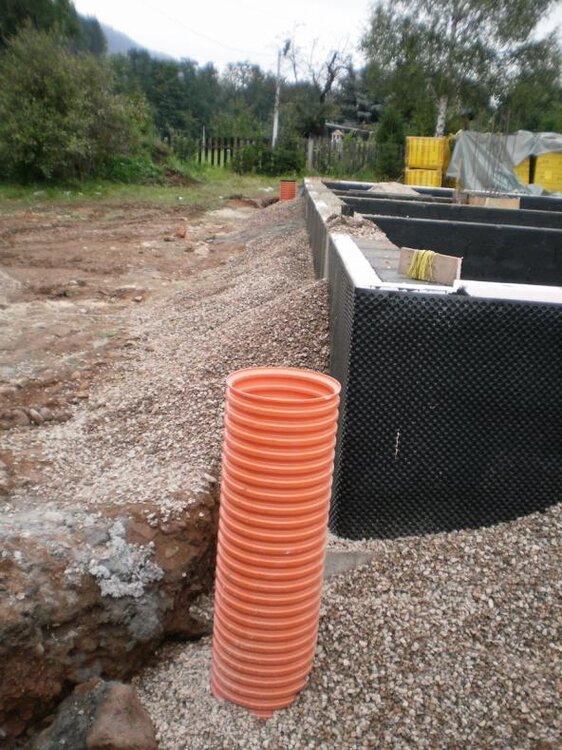

MISIEK 1 20.10.2013 10:02 Zgłoś naruszenie Udostępnij Napisano 20 Października 2013 Pytanie jak i czym macie docieplone fundamenty ,styropian zwykły czy jakiś specjalny czym smarowaliście bloczki ,jaką grubość zastosowaliście styropianu osłonić to z zewnątrz folią kubełkowa i zasypać.Gdzieś czytałem że jest jakiś specjalny styropian na który nie trzeba dawać siatki ani kleju tylko zwykła czarna folia i to zasypać. Delphion 1 jak piec hula ..... zadowolony. Cytuj Odnośnik do komentarza Udostępnij na innych stronach Więcej opcji udostępniania
Delphion1 20.10.2013 10:14 Zgłoś naruszenie Udostępnij Napisano 20 Października 2013 Pytanie jak i czym macie docieplone fundamenty ,styropian zwykły czy jakiś specjalny czym smarowaliście bloczki ,jaką grubość zastosowaliście styropianu osłonić to z zewnątrz folią kubełkowa i zasypać.Gdzieś czytałem że jest jakiś specjalny styropian na który nie trzeba dawać siatki ani kleju tylko zwykła czarna folia i to zasypać. Delphion 1 jak piec hula ..... zadowolony. Ja ociepliłem 12 styro. powinien być specjalny twardy do fund.ja miałem zwykły.Samrowane substancja smolistą i folię bombelkowa chyba wszyscy dają? Co do mojego pieca to jak widać na załączonym obrazku Cytuj Odnośnik do komentarza Udostępnij na innych stronach Więcej opcji udostępniania
swirek100 20.10.2013 10:54 Zgłoś naruszenie Udostępnij Napisano 20 Października 2013 Ja ociepliłem 12 styro. powinien być specjalny twardy do fund.ja miałem zwykły.Samrowane substancja smolistą i folię bombelkowa chyba wszyscy dają? Co do mojego pieca to jak widać na załączonym obrazku witam jak dałem 10 cm twardego + siatka + klej + czarne mazidło pozdrawiam Cytuj Odnośnik do komentarza Udostępnij na innych stronach Więcej opcji udostępniania
Gość Puri 21.10.2013 07:59 Zgłoś naruszenie Udostępnij Napisano 21 Października 2013 Pytanie jak i czym macie docieplone fundamenty ,styropian zwykły czy jakiś specjalny czym smarowaliście bloczki ,jaką grubość zastosowaliście styropianu osłonić to z zewnątrz folią kubełkowa i zasypać.Gdzieś czytałem że jest jakiś specjalny styropian na który nie trzeba dawać siatki ani kleju tylko zwykła czarna folia i to zasypać. Delphion 1 jak piec hula ..... zadowolony. Masa bitumiczna: BORNIT®-Fundamentdicht 2K + Styropian 100 Termoorganika Silver fundament + Folia kubelkowa https://www.dropbox.com/sh/wgwy14rvydff4s8/rfYvFyxl4B/Budowa#/ Pozdrawiam Irek (Puri) Cytuj Odnośnik do komentarza Udostępnij na innych stronach Więcej opcji udostępniania
