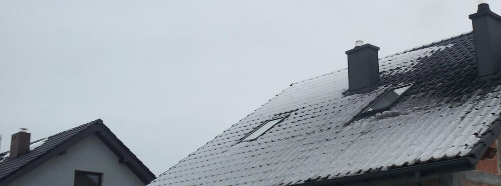

Delphion1 29.01.2015 08:41 Zgłoś naruszenie Udostępnij Napisano 29 Stycznia 2015 (edytowane) tzn. jeśli chodzi o kocioł, to jest w dobrej cenie. ostatnia sztuka im została i dlatego taka cena, tylko kwestia czy on nie bedzie potrzebowal więcej wkładu, zeby działać tak jak powinien, czy bedzie ekonomiczny? ja nie wiem, nie znam sie na tym. Gwarancja jest taka jaka powinna byc. Masakra 25kw ! Cena cena a kto będzie z sadza walczył ,Ty czy instalator? Docenisz jak całą okolica będzie pokryta warstwą pyłu,sadzy.Kocioł ma jak najwięcej chodzić a jak najmniej stać. Wiem co pisze bo sąsiad do małego domku wstawił 20kw i zrobię Ci fotki dachu. Nie wiem jak kolega Titka ale ja z mojego kociolka jestem zadowolony a dymu nie widać Chlopie naciągają Cię, oblicz sam jaki potrzebujesz. link w mojej stopce.Max to 10 kw! Żeby nie być gołosłowny specjalnie dla Ciebie zrobiłem fotki i na śniegu doskonale widać co i jak:) Zgadnij który dom mój? Zwróć uwagę na kolor dachówek koło komina i się zastanów bo to wszystko przy otwartym oknie masz w środku na podłodze,meblach itp. Zastanawiam się jak delikatnie sąsiadowi powiedzieć,że wkurwia mnie sadza z jego komina w moim domu.Najgorzej w lato i przy wietrze w moja stronę :/ I właśnie posłuchał instalatora a nie użył głowy,lepiej dopłać 1 tysiak i miej luksus. Titka możesz wkleić fotkę osniezonego dachu ? Jestem ciekaw jak to u Ciebie wygląda? Absolutnie nie namawiam na kupno jakiegoś kotła mojego czy innej firmy,inwestor niech sam poszuka,mogę doradzić tylko,że 20-25kw masakra! Edytowane 29 Stycznia 2015 przez Delphion1 fotki Cytuj Odnośnik do komentarza Udostępnij na innych stronach Więcej opcji udostępniania

titka 30.01.2015 07:38 Zgłoś naruszenie Udostępnij Napisano 30 Stycznia 2015 Titka możesz wkleić fotkę osniezonego dachu ? Jestem ciekaw jak to u Ciebie wygląda? Nie dam rady teraz bo śnieg zjechał z dachu, ale mogę zagwarantować, że u mnie taki efekt nie występuje. Absolutnie nie namawiam na kupno jakiegoś kotła mojego czy innej firmy,inwestor niech sam poszuka,mogę doradzić tylko,że 20-25kw masakra! Dołączam się do przedmówcy. Cytuj Odnośnik do komentarza Udostępnij na innych stronach Więcej opcji udostępniania
