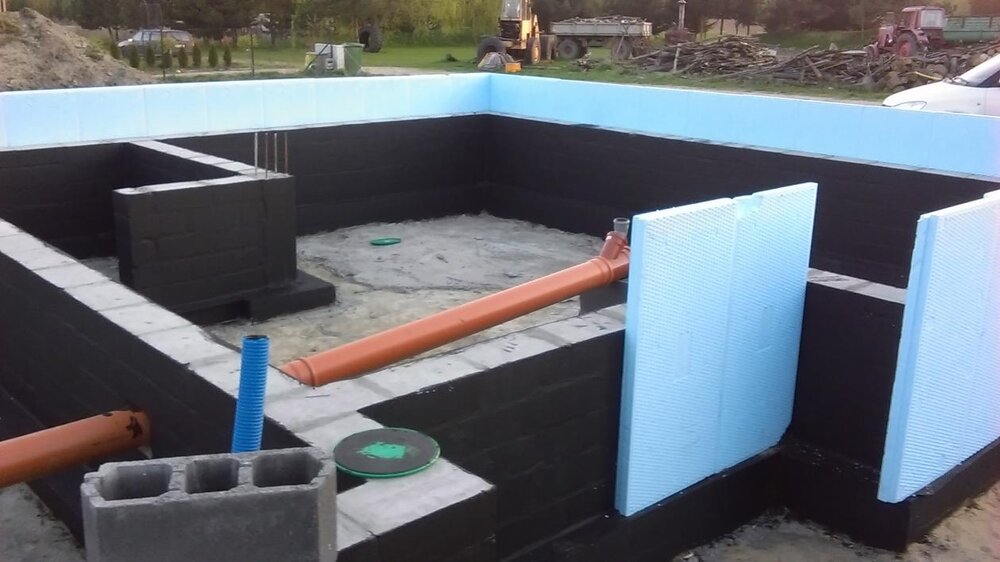

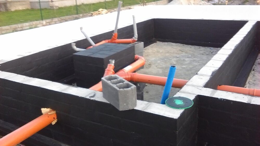

Pigmey 21.04.2015 20:02 Zgłoś naruszenie Udostępnij Napisano 21 Kwietnia 2015 A tymczasem dzisiaj "kole połednia" Czyli zasypywanie i układanie kanalizacji. Cytuj Odnośnik do komentarza Udostępnij na innych stronach Więcej opcji udostępniania
Pigmey 21.04.2015 20:11 Zgłoś naruszenie Udostępnij Napisano 21 Kwietnia 2015 A po południu od razu zalano chudziak I teraz niestety przerwa na około 3 tygodnie Majstry się nie wyrabiają ale to nawet dobrze - będzie można się przynajmniej w pracy ogarnąć... Cytuj Odnośnik do komentarza Udostępnij na innych stronach Więcej opcji udostępniania
