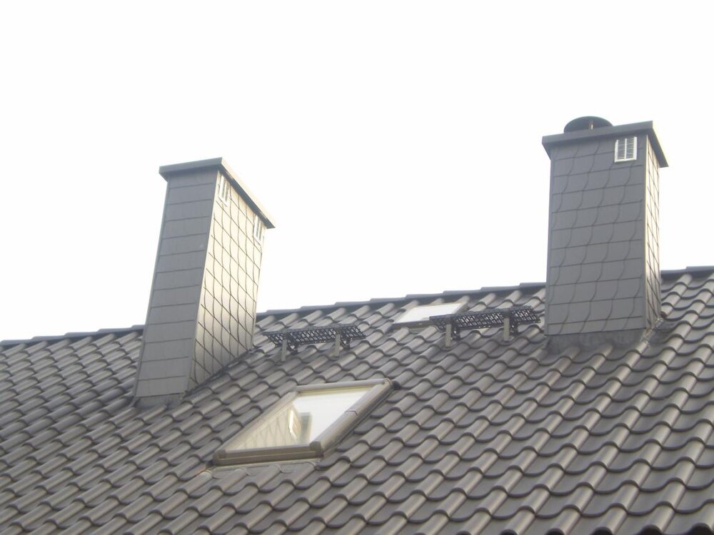

Delphion1 24.06.2012 06:30 Zgłoś naruszenie Udostępnij Napisano 24 Czerwca 2012 maniek 11 Widzę,że do końca roku zamieszkasz w domku A ja mam pytanie odnosnie trwałości obrobienia kominów płytkami klinkierowymi. Kominy systemowe "majster" okleił mi styropianem na to siatka z klejem i dopiero na to klej atlas plus i płytka klinkierowa. Czy ktoś ma podobne rozwiązanie i może cos na temat trwałosci tego powiedzieć? Ogólnie z czego wykonaliście swoje kominy? Cytuj Odnośnik do komentarza Udostępnij na innych stronach Więcej opcji udostępniania
swirek100 24.06.2012 08:21 Zgłoś naruszenie Udostępnij Napisano 24 Czerwca 2012 maniek 11 Ogólnie z czego wykonaliście swoje kominy? witam ja swój komin postawiłem z cegły a w środek wkład żaro i kwaso odporny ocieplony watą pozdrawiam Cytuj Odnośnik do komentarza Udostępnij na innych stronach Więcej opcji udostępniania
maniek 11 24.06.2012 09:39 Zgłoś naruszenie Udostępnij Napisano 24 Czerwca 2012 (edytowane) witam ja swój komin postawiłem z cegły a w środek wkład żaro i kwaso odporny ocieplony watą pozdrawiam Dzień dobry. My mamy kominy systemowe, a nad dachem wykończone wodoodporną płytą OSB i obite łupkiem (płytka do krycia niemieckiego) a blacharka jest obklejona taśmą ołowianą. Dzisiaj będę jechał na budowę to zrobię zdjęcie jak to wygląda. Edytowane 24 Czerwca 2012 przez maniek 11 Cytuj Odnośnik do komentarza Udostępnij na innych stronach Więcej opcji udostępniania

maniek 11 25.06.2012 05:37 Zgłoś naruszenie Udostępnij Napisano 25 Czerwca 2012 Jeszcze obiecane zdjęcia kominów. Cytuj Odnośnik do komentarza Udostępnij na innych stronach Więcej opcji udostępniania
