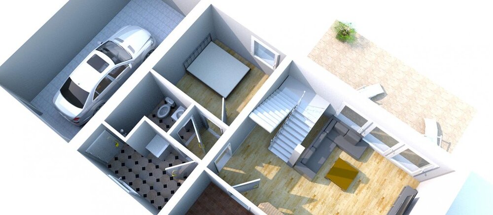

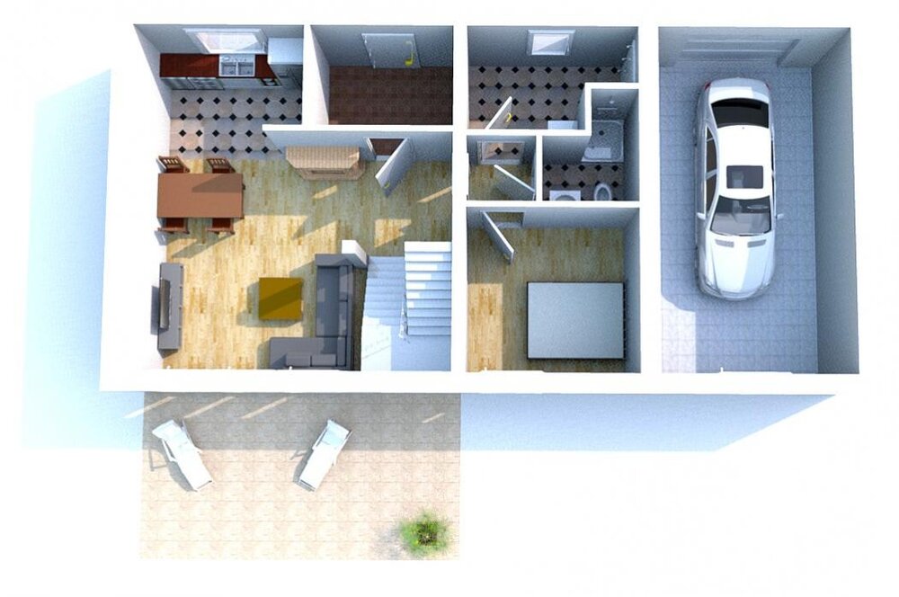

Gość Puri 04.07.2012 06:26 Zgłoś naruszenie Udostępnij Napisano 4 Lipca 2012 Nowe wizualizacje... Cytuj Odnośnik do komentarza Udostępnij na innych stronach Więcej opcji udostępniania
domeno1 04.07.2012 10:27 Zgłoś naruszenie Udostępnij Napisano 4 Lipca 2012 Nowe wizualizacje... [ATTACH=CONFIG]123731[/ATTACH][ATTACH=CONFIG]123732[/ATTACH][ATTACH=CONFIG]123733[/ATTACH] W jakim programie robiłeś te wizualizacje? Cytuj Odnośnik do komentarza Udostępnij na innych stronach Więcej opcji udostępniania
Delphion1 04.07.2012 13:41 Zgłoś naruszenie Udostępnij Napisano 4 Lipca 2012 (edytowane) Nowe wizualizacje... [ATTACH=CONFIG]123731[/ATTACH][ATTACH=CONFIG]123732[/ATTACH][ATTACH=CONFIG]123733[/ATTACH] Puri moje rady z własnej obserwacji budowy dot.dolnej części. Poprzesuwaj sobie troszkę ścianki działowe a mianowicie: Wiatrołap od strony salonu spokojnie 50 cm zmniejsz i tak zostaje sporo jeszcze miejsca 150 cm jakieś wiatrołapu jak się skasowało podcień. drzwi od pokoju "małego" przesuń całkowicie do ściany nosnej przez to zyskasz kilkanaście cm na większej łazience bo wtedy ścianka działowa pójdzie za tymi drzwiami z pokoju.Poza tym otwieranie drzwi łazienki chyba lepiej na drugą stronę a drzwi do kotłowni z wiatrołapu? Schody ze spoczynkiem owszem wygodne ale wiecej miejsca zabierają może lepiej pójść w drewniane zabiegowe badź zabiegowe betonowe?(to tylko moje sugestie) Mamy wycenę na elektrykę z materiałem na 4.000 z uprawnieniami i się zastanawiamy bo mam elektryka co zrobi za ponizej 2.000 ale nie wiem ile za materiał musiałbym wtedy zapłacić i za "podbicie"instalacji bo ten juz ma wygasłe uprawnienia. Pomoże ktoś? Ile za materiał elektryka Was wyniosło? Kurcze jakbym znalazł kogoś kto mi tynk za 3.000 połozy to bym sie nawet sekundy nie wachał Wstepnie mam wyceny za samą robociznę tynku maszynwego od 6,5 tys do 10 tys.I co robić? hmmm.... Edytowane 4 Lipca 2012 przez Delphion1 Cytuj Odnośnik do komentarza Udostępnij na innych stronach Więcej opcji udostępniania
Gość Puri 05.07.2012 07:16 Zgłoś naruszenie Udostępnij Napisano 5 Lipca 2012 @ Delphion1 Wiatrołap od strony salonu spokojnie 50 cm zmniejsz i tak zostaje sporo jeszcze miejsca 150 cm jakieś wiatrołapu jak się skasowało podcień. Ale w tedy tez kuchnia sie zmiejszy... o ile dobrze zrozumialem? drzwi od pokoju "małego" przesuń całkowicie do ściany nosnej przez to zyskasz kilkanaście cm na większej łazience bo wtedy ścianka działowa pójdzie za tymi drzwiami z pokoju. Musze przemyslec Poza tym otwieranie drzwi łazienki chyba lepiej na drugą stronę Tak zrobie! a drzwi do kotłowni z wiatrołapu? Zastanawiam sie caly czas nad tym... i jest tyle pro jak i contra... Schody ze spoczynkiem owszem wygodne ale wiecej miejsca zabierają może lepiej pójść w drewniane zabiegowe badź zabiegowe betonowe?(to tylko moje sugestie) Ale i tak te mejsce pomiedzy sciana a slupem jest przeznaczone na schody, wiec nie bradzo rozumiem gdzie zaoszczedze to miejsce? A pod schodami ma byc schowek z dzwiami Dziekuje za wszskie pomysly i porady Pozdr. Puri Cytuj Odnośnik do komentarza Udostępnij na innych stronach Więcej opcji udostępniania
Delphion1 05.07.2012 17:48 Zgłoś naruszenie Udostępnij Napisano 5 Lipca 2012 (edytowane) @ Delphion1 Wiatrołap od strony salonu spokojnie 50 cm zmniejsz i tak zostaje sporo jeszcze miejsca 150 cm jakieś wiatrołapu jak się skasowało podcień. Ale w tedy tez kuchnia sie zmiejszy... o ile dobrze zrozumialem? źle zrozumiałeś nie chodzi o szerokość(ściany nośne i nie da rady ich ruszyć) tylko o długość zwiekszy sie salon a zmniejszy wiatrołap.Po co ci długi wiatrołap?.Kuchnia nietykalna W sobote postaram się porobic kilka fotek aby Ci pokazać. Ja schody zrobiłem od strony nie tarasu tylko ściany więc dzieki temu wiecej miejsca mam w salonie i pokój u góry też się trochę zwiekszył i chciałem tam zrobić schowek ale pomysł upadł i mam spory pokój teraz mimo komina drugiego więc troszkę kosztem pokoju powiekszyłem łazienkę u góry (Schody zabiegowe mniej wygodne ale tez i mniej miejsca zabierają chociaż mi całkiem wygodne wyszły a jak obrobię w drewnie to jeszcze stopnie wygodniejsze bedą.A miedzy słupem a schodami kanapa lajtowo wejdzie chyba?Zreszta sam zobaczysz i porównasz. Fakt ,że jesli potrzebujesz schowka na dole to nic nie wymyślisz chyba innego. Co do drzwi z kotłowni to zawsze cos brudu z kotłowni sie nosi wiec sam oceń gdzie lepiej go wnosić do wiatrołapu gdzie i tak w buciorach sie chodzi czy do salonu? Wizualizacje masz fantastyczne.Musisz jeszcze nanieśc kominy bo też Ci miejsca zabiorą i trzeba dobrze przemysleć ich usytuowanie. Edytowane 5 Lipca 2012 przez Delphion1 Cytuj Odnośnik do komentarza Udostępnij na innych stronach Więcej opcji udostępniania
