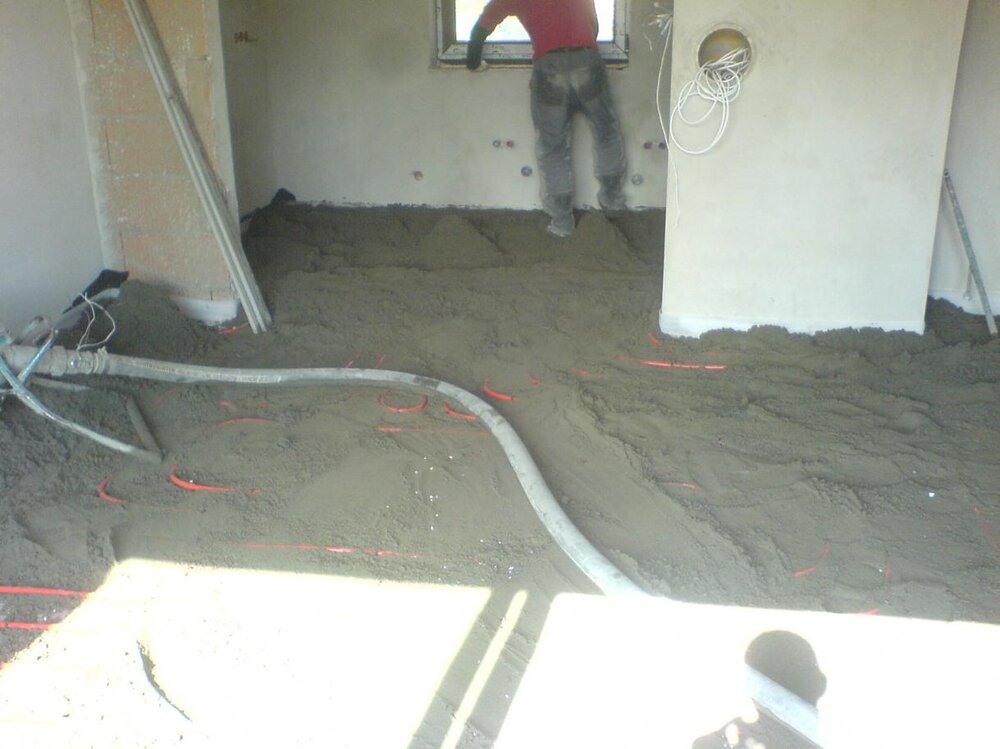

Gość Puri 25.09.2012 07:00 Zgłoś naruszenie Udostępnij Napisano 25 Września 2012 Jutro wylewki bo oczywiście się samochód dziś spier....wykonawcy, skad ja to znam :/ Jak ich jutro nie bedzie to zrezygnuje bo mam już dość ciągłych opóźnień. @ Delphino1: Mogl bys wstawic jakies fotki przed i po wylewce? Czy kable z pradem jaki i rury wszystko bedzie szlo w podlodze? Jaka grubosc styropiadu dawaliscie? Styropian biały czy grafitowy? Pozdr. - Puri Cytuj Odnośnik do komentarza https://forum.murator.pl/topic/131920-projekt-z34-pracownia-studio-z500/page/63/#findComment-5510847 Udostępnij na innych stronach Więcej opcji udostępniania
Delphion1 25.09.2012 16:31 Zgłoś naruszenie Udostępnij Napisano 25 Września 2012 (edytowane) @ Delphino1: Mogl bys wstawic jakies fotki przed i po wylewce? Czy kable z pradem jaki i rury wszystko bedzie szlo w podlodze? Jaka grubosc styropiadu dawaliscie? Styropian biały czy grafitowy? Pozdr. - Puri Wylewki zrobione! Kable i rury na dole w wiekszości szły w podłodze ale nie wszystko a na górze po przeróbkach szły w ścianach głównie. Styropian mogłem dać twardszy ale oczywiście hurtowni wiedzą lepiej i doradzili biały :/ Na dole dawałem 2 x 5 styropianu na mijankę ale zaznaczam iż mam na gruncie zrobiona normalna zbrojona płytę pod całym domem.Pod płyta folia p/wigociowa na płycie równiez pod styropianem folia a na styropianie pod przewodami folia aluminiowa gruba.Jakbym robił bez płyty dołozyłbym styropianu na podłogę na dole na pewno bo 10 cm to troche mało. W kotłowni natomiast zrobiłem 5 i 3 cm na mijankę aby była 2 cm niżej od reszty domu w razie zalania kotłowni wszystko pójdzie w kanalizę a nie na dom. Natomiast na górze zrobiłem tylko 5 cm bez żadnych folii poza mata aluminiową. Co do wylewki to poszło mi na dole różnie 7,5 cm - 8,5 cm(troche długo bedzie sie podłogówka rozgrzewać ) na górze poszło jakieś 7cm. Fotki postaram sie później wkleić Jutro jadę zobaczyć piec który wybrałem w akcji Edytowane 25 Września 2012 przez Delphion1 Cytuj Odnośnik do komentarza https://forum.murator.pl/topic/131920-projekt-z34-pracownia-studio-z500/page/63/#findComment-5511693 Udostępnij na innych stronach Więcej opcji udostępniania
