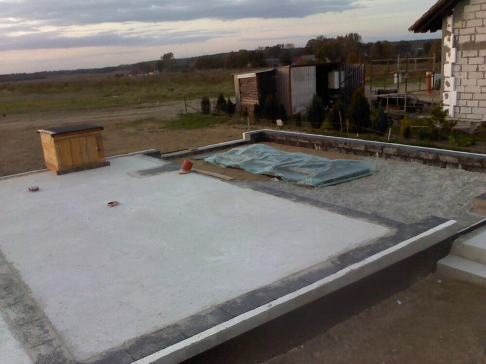

Gocha i Krzycho 26.01.2013 19:02 Zgłoś naruszenie Udostępnij Napisano 26 Stycznia 2013 A oto kilka fotek z naszej budowy Cytuj Odnośnik do komentarza Udostępnij na innych stronach Więcej opcji udostępniania
Gocha i Krzycho 26.01.2013 19:10 Zgłoś naruszenie Udostępnij Napisano 26 Stycznia 2013 I jeszcze A to budowa mojej żonki Cytuj Odnośnik do komentarza Udostępnij na innych stronach Więcej opcji udostępniania
